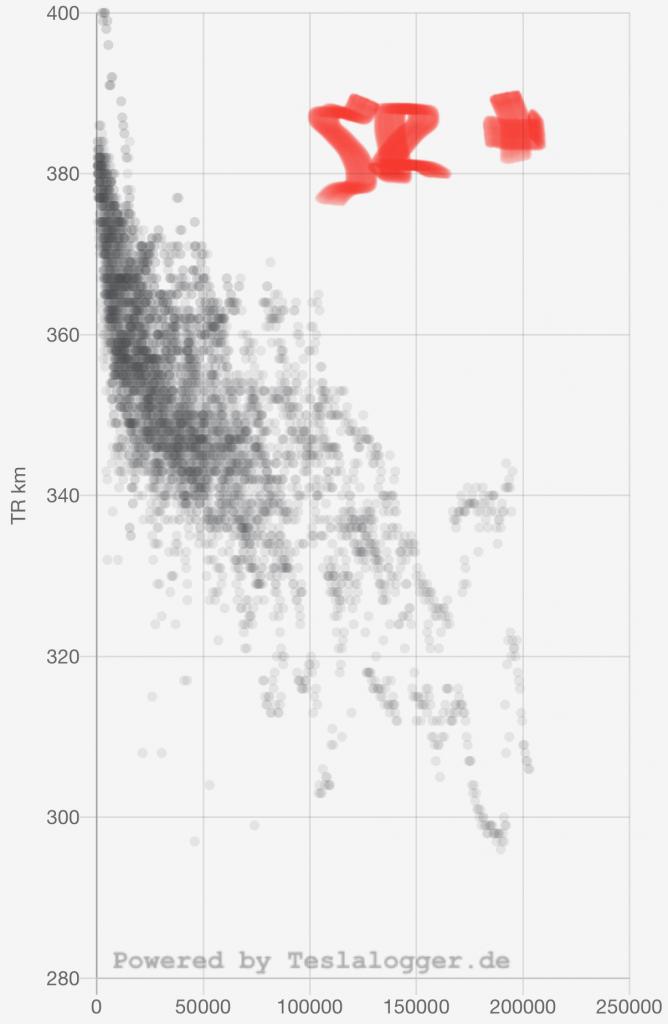

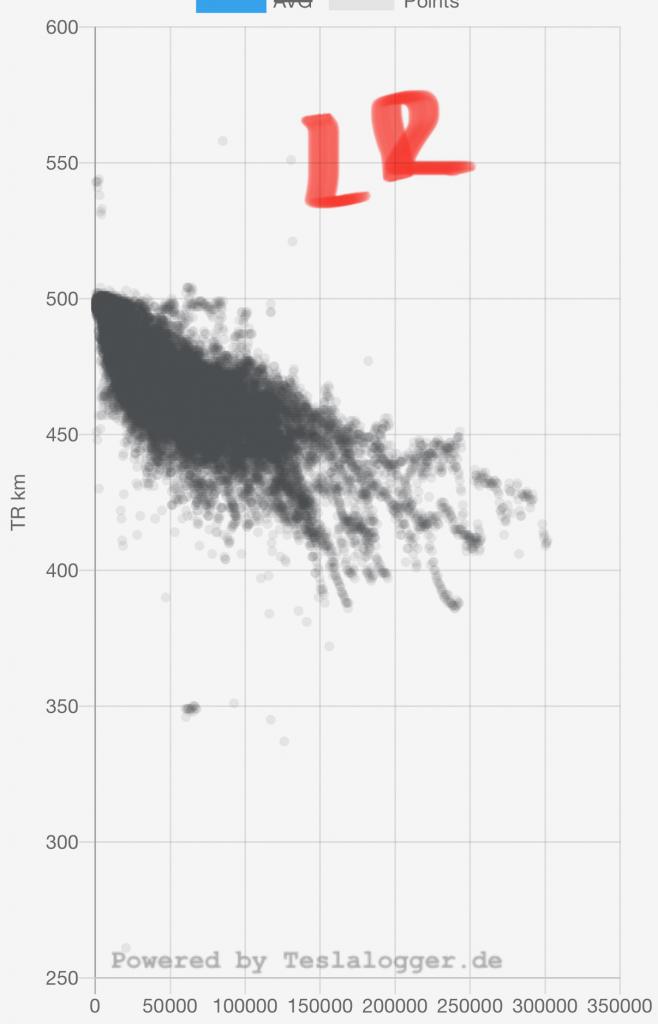

Re: Är mitt batteri slut?
granlundii skrev: 25 nov 2025 08:06
Enligt denna jämförelse så är också Standard Range NCA batterierna dåliga.
SR+ hade samma celltyp som motsvarande LR/P innan man gick över till LFP.
Cellerna är väl inte dåliga utan lika som tex LR/P från 2019-2020.
SR går ofta större cykler (folk kör väl normalt bilarna ungefär lika långt) och det har synts aningen högre degradering i loggad data på SR.
Ungefär 10% degradering efter 10K mil på bägge:

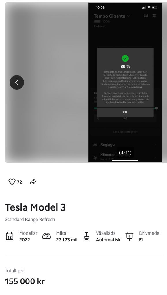

Vi hade en "gammal" SR+ Model 3 tidigare, vintertid klarade vi inte att ligga under 80% i laddning, knappt ens det. Med Model Y LR är det inga problem att ligga på 55%. Så det blev klart större cykler på den helt klart.
Dessutom hade vi bara 10A enfas laddning då så det ville till att vara lite mera förberedd för spontana utflykter.

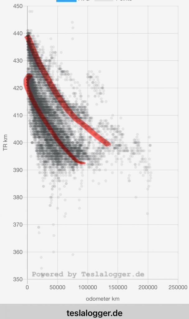

Det kan ju hända att det var lite väl få datapunkter i studien jag länkade till, och att skillnaden mellan NCA och LFP därför var ännu mer dramatisk än vad den är i verkligheten. AAKEEs data ser lite mer normalt ut,
Kia E-Niro 2020
Nissan Leaf 2014
Inlägg: 7941
granlundii skrev: 26 nov 2025 10:47
Bägge bilder ovan med NCA.
Här LFP för 2021, det fanns två batterier med två olika range, startade på ~ 423km och 438km.

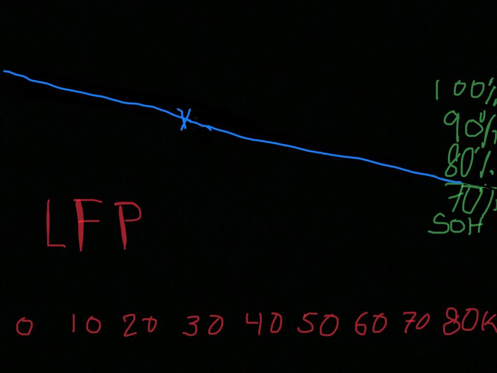

LFP batteriet :lol:
Inlägg: 7941
LFP-batterierna tappar sin kapacitet nästan uteslutande till Calendar aging, där hög SOC över tid är sämre även för de batterierna.
@Nogo har en Y RWD som går fulla cykler dagligen och hade tappat knappt 5% på 21.000 mil och 3 år sist jag hade koll.
Ska be Nogo kika in här och berätta dagsläget.
I vart fall ligger de batteriet i paritet eller bättre till än bilar som gått väldigt kort. Detta tack vare att Nogos bil inte spenderar just någon nämnvärd tid med hög SOC.
