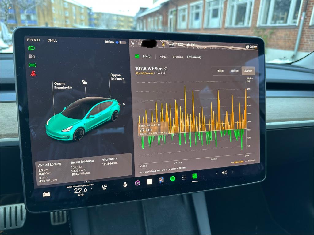

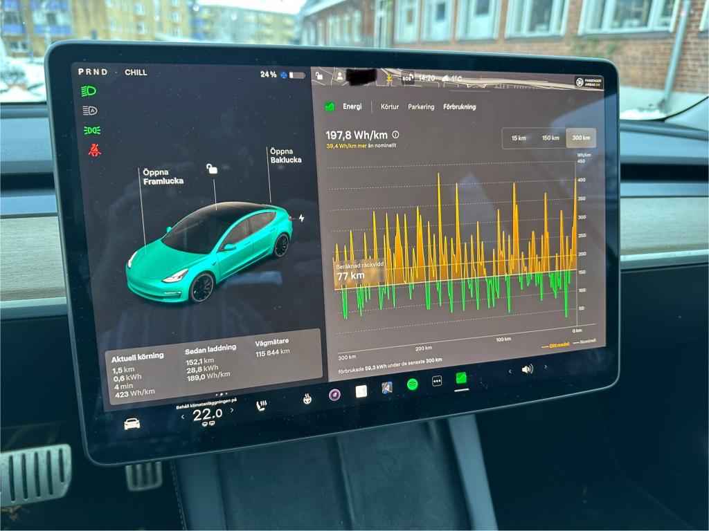

Jo jag ska ha 82kwh. När jag i morse gjorde kalkylen som du beskriver så fick jag att det fanns 59,5kwh tillgängligt, men det värdet tror jag det ligger en del gissning i från bilens sida. 59,5kwh är dessutom typ 22-23% mindre är ursprunglig kapacitet och inte 13% som bilen anger.
Om jag istället utgår ifrån dagens körning i bilden nedan så borde det bättre avspegla den verkliga kapaciteten, speciellt som det inte varit några höga hastigheter eller stora effektuttag där större värmeförluster kan uppstå. Siffrorna under dagens körning ger 16,2/0,314=51,592kwh

Nej, beräkningen är inte ”tillgängligt”.vastbo skrev: ↑19 nov 2025 17:43Jo jag ska ha 82kwh. När jag i morse gjorde kalkylen som du beskriver så fick jag att det fanns 59,5kwh tillgängligt, men det värdet tror jag det ligger en del gissning i från bilens sida. 59,5kwh är dessutom typ 22-23% mindre är ursprunglig kapacitet och inte 13% som bilen anger.
Beräkningen ger hela batteriets kapacitet inkl. buffer.
Kan du gå in med ditt regnummer på:https://www.transportstyrelsen.se/sv/va ... at-fordon/ och kolla under variant om det står E3LD.
Kontrollera även WLTP (samma länk) hur många km räckvidd står det?
Vi måste börja med att korrekt fastställa batteri.

Det är E3LD och 614km wltp.
Idag så påstod den att det fanns 57.125 kWh om man räknar på förbrukning x räckvidd / batteriprocent. Men om den siffran är med buffert (som väl ligger i botten på Tesla?) så borde det ju finnas 2-3mil kvar i räckvidd enligt grafen när batterisiffran visar 0%, eller?
Jag TROR att den siffran är lite gissning beroende på hur kallt batteriet är och hur friskt bilen tror att batteriet är. Därför litar jag mer på siffran man får om man kollar på förbrukad energi och åtgången procent.
Oavsett vilket som stämmer så känns mitt batteri långt ifrån friskt och det finns inte 87% kvar som bilen påstår. Jag får det till att det istället är runt/under 70% kvar.

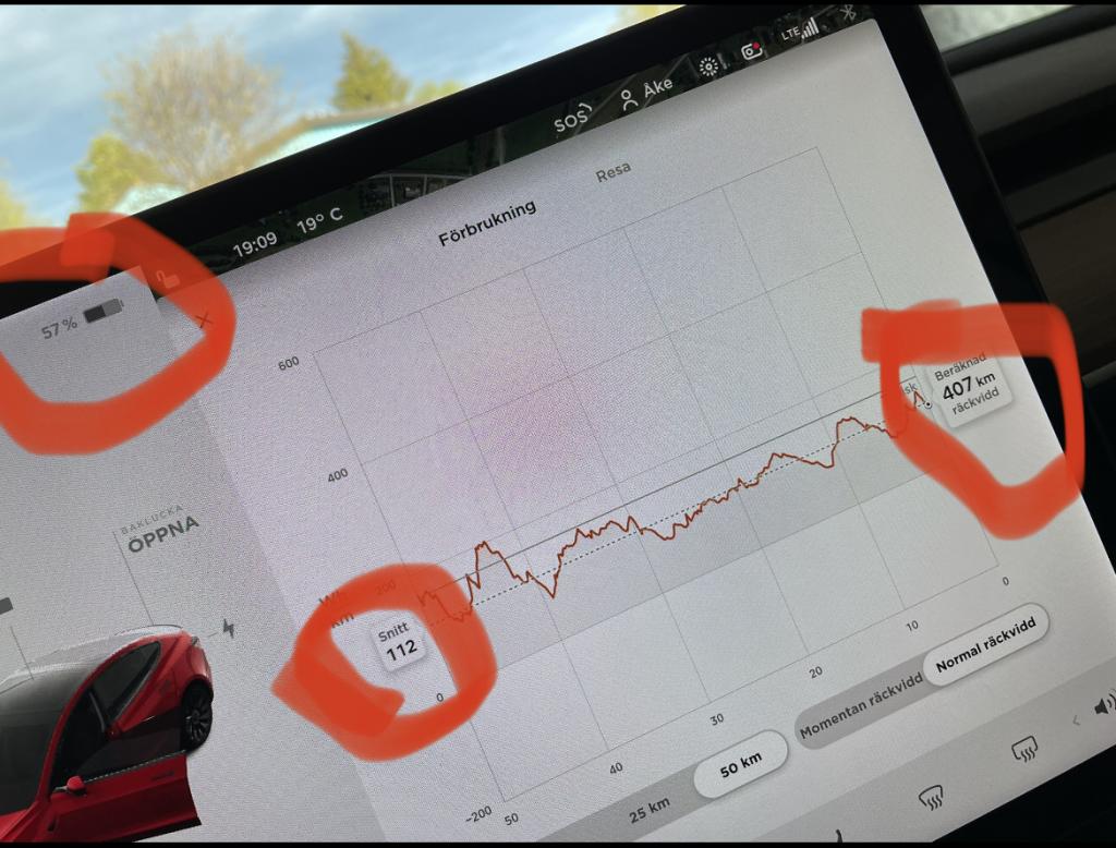

Någon som kan hjälpa mig beräkna med hjälp av dessa två foton, vet ej om jag gör riktigt rätt. Enligt min matte har jag ganska hög degradering, men tänker främst att jag måste räknat fel eller inte förstått metoden.AAKEE skrev: ↑19 nov 2025 10:08Är du säker på att du har ett 82.1kWh batteri (kod E3LD)? Det fanns fyra olika batterier på M3LR 2021. Många med det batteriet hade tappat 13% redanvastbo skrev: ↑18 nov 2025 20:50Min M3LR 2021 med 82kwh batteri har enligt batteritestet jag gjorde för någon vecka sedan 87% kvar, bilen har snart gått 9000 mil så det vore ett ganska rimligt tapp även om den mestadels laddats hemma till 80% soc.

Räknar man på förbrukningen (x) räckvidd (/) procent så har du 63,4kwh i batteriet. Men kolla också upp hur mycket du får ut i verkligheten. Det får du genom att kolla på hur mycket som förbrukats sedan senaste laddning på trippmätaren och dela det med procenten som bilen säger har gått åt sedan senaste laddning under fliken ”körtur”.Teslaaa skrev: ↑20 nov 2025 11:06Någon som kan hjälpa mig beräkna med hjälp av dessa två foton, vet ej om jag gör riktigt rätt. Enligt min matte har jag ganska hög degradering, men tänker främst att jag måste räknat fel eller inte förstått metoden.AAKEE skrev: ↑19 nov 2025 10:08Är du säker på att du har ett 82.1kWh batteri (kod E3LD)? Det fanns fyra olika batterier på M3LR 2021. Många med det batteriet hade tappat 13% redanvastbo skrev: ↑18 nov 2025 20:50Min M3LR 2021 med 82kwh batteri har enligt batteritestet jag gjorde för någon vecka sedan 87% kvar, bilen har snart gått 9000 mil så det vore ett ganska rimligt tapp även om den mestadels laddats hemma till 80% soc.
Problemet jag har är att jag endast verkar ha ca 53-54kwh tillgängligt i batteriet, vilket skulle ge ca 70% kvar om man antar att tillgänglig energi från början var 76,5kwh. 54kwh får jag om jag dividerar energiåtgången under färd med det antal procent som energiappen säger att bilen förbrukat sedan sista laddningen. Är mina beräkningar fel eller håller mitt batteri på att ge upp?

Ska testa tackvastbo skrev: ↑20 nov 2025 11:18Räknar man på förbrukningen (x) räckvidd (/) procent så har du 63,4kwh i batteriet. Men kolla också upp hur mycket du får ut i verkligheten. Det får du genom att kolla på hur mycket som förbrukats sedan senaste laddning på trippmätaren och dela det med procenten som bilen säger har gått åt sedan senaste laddning under fliken ”körtur”.Teslaaa skrev: ↑20 nov 2025 11:06Någon som kan hjälpa mig beräkna med hjälp av dessa två foton, vet ej om jag gör riktigt rätt. Enligt min matte har jag ganska hög degradering, men tänker främst att jag måste räknat fel eller inte förstått metoden.AAKEE skrev: ↑19 nov 2025 10:08Är du säker på att du har ett 82.1kWh batteri (kod E3LD)? Det fanns fyra olika batterier på M3LR 2021. Många med det batteriet hade tappat 13% redanvastbo skrev: ↑18 nov 2025 20:50Min M3LR 2021 med 82kwh batteri har enligt batteritestet jag gjorde för någon vecka sedan 87% kvar, bilen har snart gått 9000 mil så det vore ett ganska rimligt tapp även om den mestadels laddats hemma till 80% soc.

Så 77% batterikapacitet kvar om denna metod stämmervastbo skrev: ↑20 nov 2025 11:18Räknar man på förbrukningen (x) räckvidd (/) procent så har du 63,4kwh i batteriet. Men kolla också upp hur mycket du får ut i verkligheten. Det får du genom att kolla på hur mycket som förbrukats sedan senaste laddning på trippmätaren och dela det med procenten som bilen säger har gått åt sedan senaste laddning under fliken ”körtur”.Teslaaa skrev: ↑20 nov 2025 11:06Någon som kan hjälpa mig beräkna med hjälp av dessa två foton, vet ej om jag gör riktigt rätt. Enligt min matte har jag ganska hög degradering, men tänker främst att jag måste räknat fel eller inte förstått metoden.AAKEE skrev: ↑19 nov 2025 10:08Är du säker på att du har ett 82.1kWh batteri (kod E3LD)? Det fanns fyra olika batterier på M3LR 2021. Många med det batteriet hade tappat 13% redanvastbo skrev: ↑18 nov 2025 20:50Min M3LR 2021 med 82kwh batteri har enligt batteritestet jag gjorde för någon vecka sedan 87% kvar, bilen har snart gått 9000 mil så det vore ett ganska rimligt tapp även om den mestadels laddats hemma till 80% soc.

Använd energigrafen för att få fram den kapacitet som battrriet har idag.
Den ser inte ut exakt såhär numera men det är samma princip.
Snitt x beräknad räckvidd x 100/ laddningsnivå procent = total batterikapacitet inkl buffer.
Svaret blir alltså hela batterikapaciteten.
Förbrukningen/ ändringen i SOC måste du ta under en lite längre körning och ta SOC före och efter, utan att bilen länge med tex Sentry på.
Om du har 82.1 kWh-batteriet så är det rimligt med 15% eller mer degradering, vilket ska ge 68-69 kWh total kapacitet och för körningen är det cirka 65-66kWh mellan 100-0%.
Om det är fel på ditt så bör bilen även varna om det. Vad står det om du går in i appen under Service > Batteriets hälsa?
Model 3 LR 2021
Sedan sista laddning 12,9kwh
Sedan sista laddning 25,4%
12,9/25,4=0,507
Vad säger dessa siffror mig? Hänger inte riktigt med

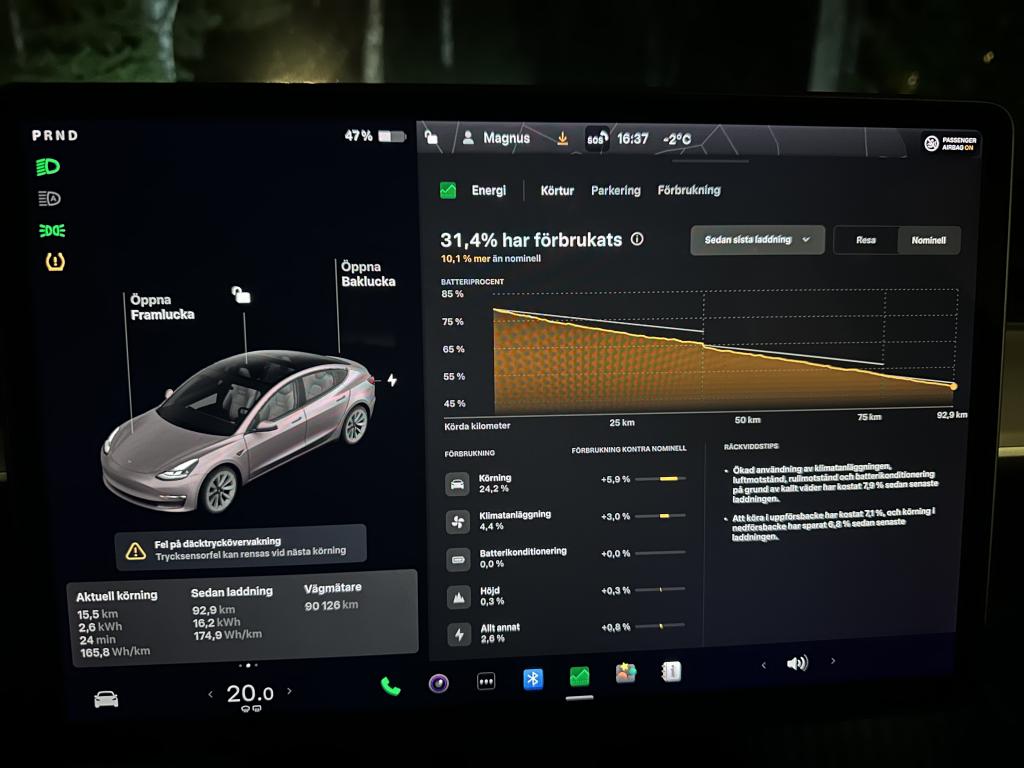

vastbo
- Inlägg: 12
- Blev medlem: 28 jan 2023 07:56
Re: Är mitt batteri slut?
Enligt den metoden så har du endast 50,7kwh tillgängligt i ditt batteri och det är väldigt lite. Igår hade jag enligt samma metod 51,6kwh.Teslaaa skrev: ↑20 nov 2025 12:42vastbo skrev: ↑20 nov 2025 11:18Räknar man på förbrukningen (x) räckvidd (/) procent så har du 63,4kwh i batteriet. Men kolla också upp hur mycket du får ut i verkligheten. Det får du genom att kolla på hur mycket som förbrukats sedan senaste laddning på trippmätaren och dela det med procenten som bilen säger har gått åt sedan senaste laddning under fliken ”körtur”.Teslaaa skrev: ↑20 nov 2025 11:06Någon som kan hjälpa mig beräkna med hjälp av dessa två foton, vet ej om jag gör riktigt rätt. Enligt min matte har jag ganska hög degradering, men tänker främst att jag måste räknat fel eller inte förstått metoden.AAKEE skrev: ↑19 nov 2025 10:08Är du säker på att du har ett 82.1kWh batteri (kod E3LD)? Det fanns fyra olika batterier på M3LR 2021. Många med det batteriet hade tappat 13% redanvastbo skrev: ↑18 nov 2025 20:50Min M3LR 2021 med 82kwh batteri har enligt batteritestet jag gjorde för någon vecka sedan 87% kvar, bilen har snart gått 9000 mil så det vore ett ganska rimligt tapp även om den mestadels laddats hemma till 80% soc.
12,9/25,4=0,507
Gör en lite längre körning direkt efter laddning så att du helst förbrukat över 50% och ta lite bilder på skärmen så kanske du kan få gehör från SC.

Men tar trippmätaren hänsyn till all kWh som förbrukats, eller enbart det som förbrukats under körning.vastbo skrev: ↑20 nov 2025 13:23Enligt den metoden så har du endast 50,7kwh tillgängligt i ditt batteri och det är väldigt lite. Igår hade jag enligt samma metod 51,6kwh.Teslaaa skrev: ↑20 nov 2025 12:42vastbo skrev: ↑20 nov 2025 11:18Räknar man på förbrukningen (x) räckvidd (/) procent så har du 63,4kwh i batteriet. Men kolla också upp hur mycket du får ut i verkligheten. Det får du genom att kolla på hur mycket som förbrukats sedan senaste laddning på trippmätaren och dela det med procenten som bilen säger har gått åt sedan senaste laddning under fliken ”körtur”.Teslaaa skrev: ↑20 nov 2025 11:06Någon som kan hjälpa mig beräkna med hjälp av dessa två foton, vet ej om jag gör riktigt rätt. Enligt min matte har jag ganska hög degradering, men tänker främst att jag måste räknat fel eller inte förstått metoden.AAKEE skrev: ↑19 nov 2025 10:08
12,9/25,4=0,507
För en del går ju åt förvärmning, ac, etc
