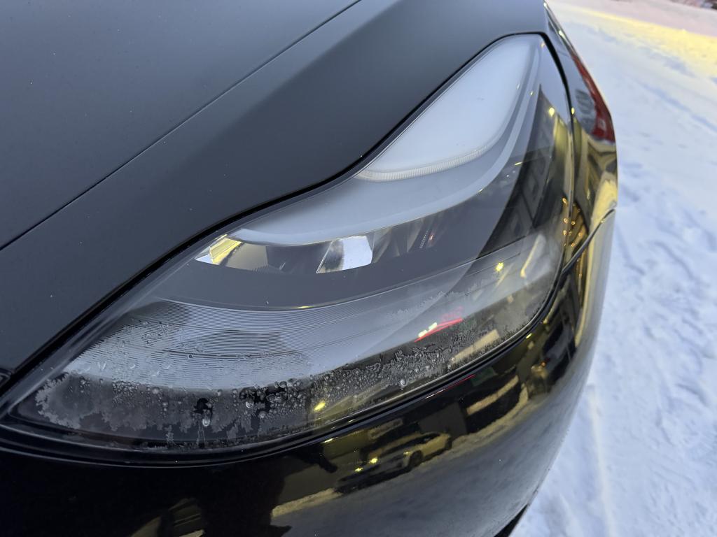

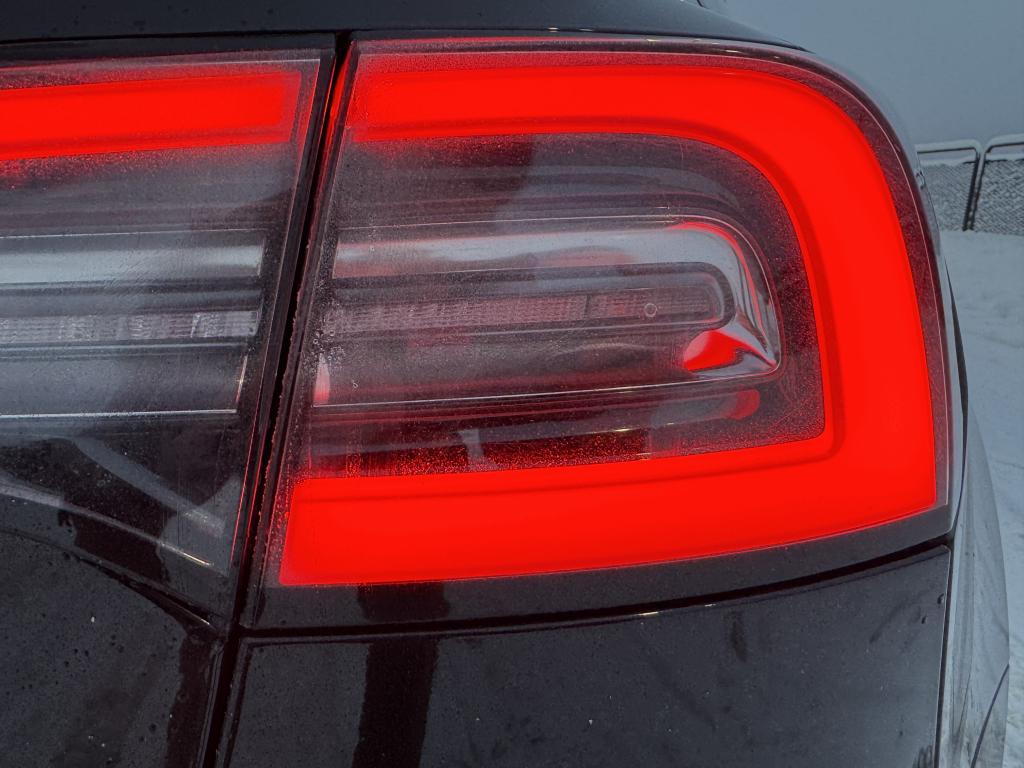

Ny Aero shield är beställd och planerad att bytas på verkstad tillsammans med lite generell inspektion. Har dock ingen oro för skador bakåt eftersom jag inte kan se några märken på andra ställen.
En annan grej jag lagt märke till på min bil är mycket kondens i lyktor, se bilder… jag har 2-årig begagnatgaranti hos trygg hansa från återförsäljaren så jag har gjort en skadeanmälan. Men tesla virtual service hävdar att kondensen är normal och inget att oroa sig över.
Någon med erfarenhet? Har alla teslor detta beteende?
Lite kondens är ok, men inte vattendroppar. Strålkastaren ser ut att vara över gränsen.

har nu konsulterat Teslas virtual service samt ringt till Segeltorp för att få en 2nd opinion. Tesla anser att all denna fukt är normal och inte något som behöver åtgärdas.
De säger:
- Att så länge det inte ligger pölar inne i t.ex. strålkastaren så är det inom ramen för vad som är OK.
- Kondens och droppar på glasets insida är normalt.

Fick mina sidoblinkers utbytta på garanti när de såg ut sådär. Enl ranger var det ett känt fel, som hade lösts i senare version som jag fick.
De har varit utan kondens i snart 3år nu.
De säger:
Jag vet en ägare till en Model 3 som fick åtm. två av sina bakljus bytta för kondens.
Undrar vad konsumentverket säger…

På min M3 LR -21 hade jag fukt i bakljusen.
Det är skarven mellan hus och lyktglas som inte är 100. Dom har misslyckats med svetsningen av plasten. Det fixas lätt med liquid tape. Det är 1.5 timmes jobb med 4 baklampor och finns beskrivet på youtube. Liquid tape hittade jag på svenska amazon.
