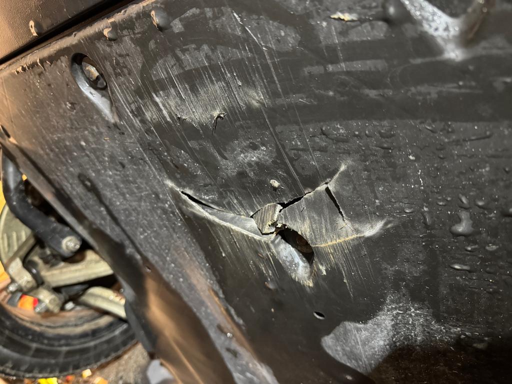

När jag bytte till vinterdäck igår hissade jag upp bilen rejält och såg då en rejäl skada på underredet, långt fram, i mitten. Jag kunde inte se denna skada vid köpetillfället när jag spanade in under….
Jag försökte också spana efter rost på bromsledningar och andra vitala deler, men kunde inte se något stort med blotta ögat, jag la dock på linolja på delar med någon form av ytrost, en vana jag har från min volvo v70 glt -99 :roll: .
Frågor:
1. Vad är din spontana reaktion på köpet?
2. Finns det någon anledning att leta djupare efter rost än att visuellt inspektera hjulhus vid däckbyten t.ex? Bör jag montera ner plastskydd för att kunna inspektera mer, hur gör ni?
3. Vad rekommomenderar ni att jag gör åt skadan i underredet? jag kunde inte se eller känna att något innanför skyddet har tagit skada, men jag antar att främre elmotorn sitter typ exakt där....

Jag hade nog tagit loss plastskyddet och tittat under.
Gissar det mest är ”luft” bakom, men ändå säkrast att undersöka.
Inte så svårt att ta bort ju.

Kan nog vara bra att kolla under, eftersom motorn med tillhörande diff sitter precis där. Här står det hur man gör för att ta bort skyddet:

Ja ta bort plastkåpan undertill och kolla noga även batteriet.
Är det synbara repor/bulor på batteriet så gäller inte Teslas 8-åriga batterigaranti. Då tycker jag du ska häva köpet om det går.

Kolla noga så att inte batteriet är skadat för som jag har förstått det så räcker det med en buckla eller lite djupare repa i batteriet för att bilen ska få körförbud i besiktningen.

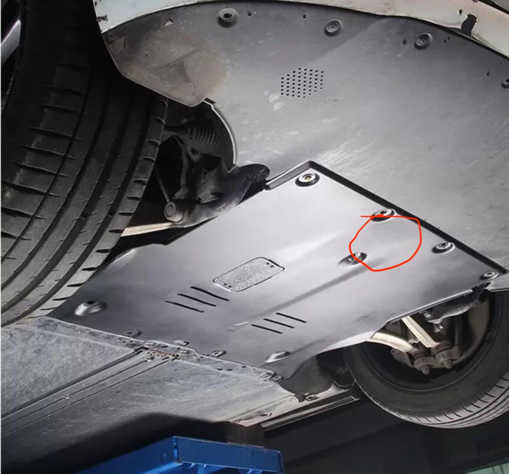

Har inte kollat på bilden direkt men batteriet är delen under bilen sol är i metall med längsgående skyddsskenor och detta börjar ungefär där framhjulen har sin bakkant.
Där det är plast under är framför batteriet och bakom.
Googlad bild där någon säljer en annan sorts bottenplast. Men msn ser tydligt vart batteriet börjar.
Besiktningen är nog inte det värsta med batteriet utan att med skador under batteriet är Tesla ofta ointresserade av att utlösa garanti om det finns uppenbara skador och då är det maskinskada med/mor ditt försäkringsbolag .

Tack @AAKEE för den tydliga bilden, jag borde ha tagit med en sådan från början.
jag ringade in vart min skada är

Här är instruktionen i Teslas servicemanual för hur du byter den:
https://service.tesla.com/docs/Model3/S ... EB9BA.html
Som @AAKEE redan sagt börjar ju batteriet längre bak, så gläd dig åt att det inte är det dyraste som rykt :)
Gräv lite mer i servicemanualen så hittar du säkert vad det sitter för del under denna "front aero shield", jag tror mer på "steering rack" än att det är främre drivmotorn. Drivmotor och "gearbox" verkar sitta bakom navcentrum, din skada är ju framför.

Ta bort och kolla för frid i själen. Det är också väldigt lätt att lyfta ur plasten i frunken (tar 5 min och några få bultar som ska lossas) då ser du bra från andra hållet. Lär vara extra skitigt där inne om hålet varit länge också.

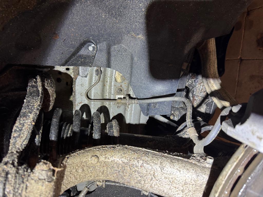

Annat att kolla på en 2021 är viewtopic.php?t=36530 (bromsrören bakom innerskärmen fram)

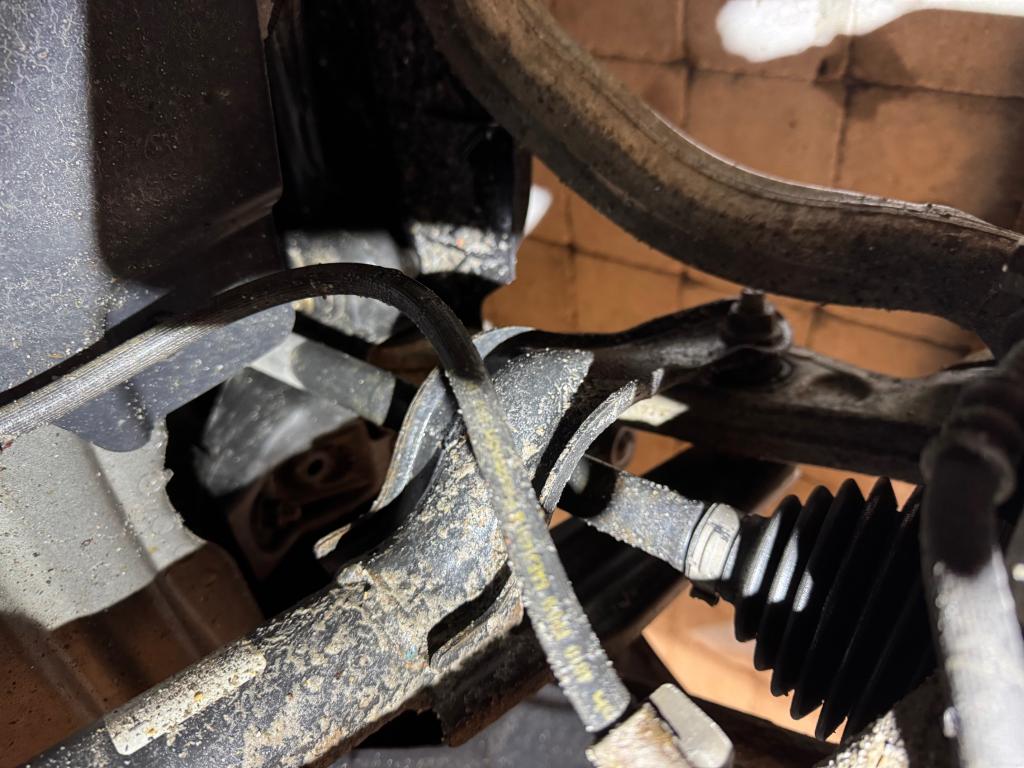

Tack för all hjälp. Jag planerar att byta ut alternativt laga aero-skölden, samt inspektera bromsrören bakom skydden i hjulhusen fram.
Jag antar att bromsrören har sämre/mindre skydd i typ ytlegering bakom skydden eftersom de ser ut att vara i utmärkt skick på alla delar som är synliga i hjulhusen?

Bromsrören har samma skydd hela vägen det är ingen skillnad på det, om de rostar mer bakom innerskärmen så har det andra orsaker.

Endast lekman på det här, så detta är bara en ren gissning…
Tesla ska ju som jag förstår det tydligen ha bytt till mer högkvalitativa bromsrör vi någon tidpunkt i produktionen. Så utifrån det ovanstående verkar det väl som att man kan anta att Rikeriks 3:a har de nyare bättre bromsrören. Eller?

Jag tror att det var något gummiskydd som saknades på bromsrören på något (känsligt?) ställe. Det skall vara åtgärdat från och med något datum. Det finns info i någon tråd här. Grufman gjorde en video om det som finns länkad i den tråden.

Skadan har uppenbart orsakats av nån förare som kört på en sten eller dylikt, känns ju som att du noga bör inspektera även bakåt så inte samma sten även repat batteriet.
Ta bort plasten och inspektera om något tagit skada bakom.
Om allt är schysst och du inte vill häva köpet bör du ju byta ut plasten, då kan du ju även lossa andra plaster och innerskärmar för att blåsa rent ifrån smuts och grus samt även lägga på hålrumsvax på utsatta områden.

Ny Aero shield är beställd och planerad att bytas på verkstad tillsammans med lite generell inspektion. Har dock ingen oro för skador bakåt eftersom jag inte kan se några märken på andra ställen.

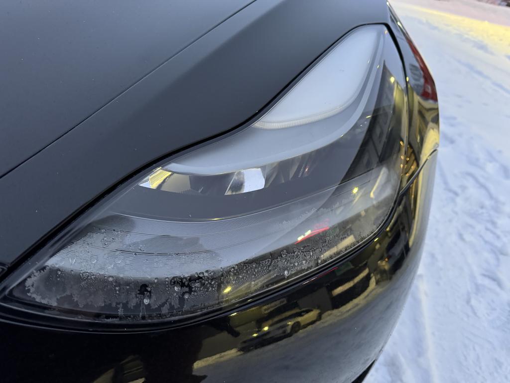

En annan grej jag lagt märke till på min bil är mycket kondens i lyktor, se bilder… jag har 2-årig begagnatgaranti hos trygg hansa från återförsäljaren så jag har gjort en skadeanmälan. Men tesla virtual service hävdar att kondensen är normal och inget att oroa sig över.
Någon med erfarenhet? Har alla teslor detta beteende?

Lite kondens är ok, men inte vattendroppar. Strålkastaren ser ut att vara över gränsen.

har nu konsulterat Teslas virtual service samt ringt till Segeltorp för att få en 2nd opinion. Tesla anser att all denna fukt är normal och inte något som behöver åtgärdas.
De säger:
- Att så länge det inte ligger pölar inne i t.ex. strålkastaren så är det inom ramen för vad som är OK.
- Kondens och droppar på glasets insida är normalt.

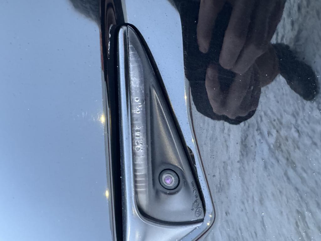

Fick mina sidoblinkers utbytta på garanti när de såg ut sådär. Enl ranger var det ett känt fel, som hade lösts i senare version som jag fick.
De har varit utan kondens i snart 3år nu.

Jag vet en ägare till en Model 3 som fick åtm. två av sina bakljus bytta för kondens.

På min M3 LR -21 hade jag fukt i bakljusen.
Det är skarven mellan hus och lyktglas som inte är 100. Dom har misslyckats med svetsningen av plasten. Det fixas lätt med liquid tape. Det är 1.5 timmes jobb med 4 baklampor och finns beskrivet på youtube. Liquid tape hittade jag på svenska amazon.
