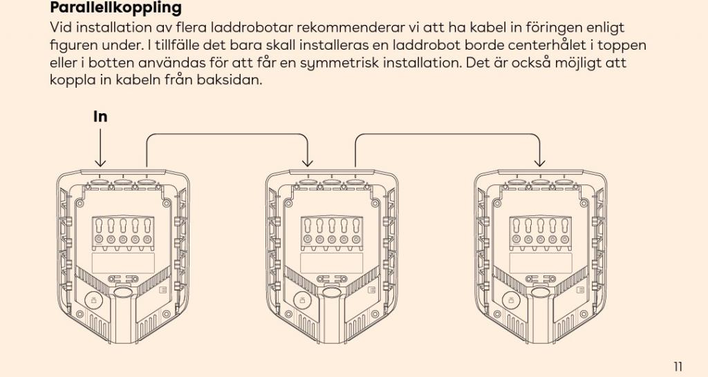

Du behöver inte dra fram en till kabel. Easee-boxarna kan du koppla i serie dessutom.
Det beror förstås på hur mycket du kör men det borde räcka fint med 11kW för att hinna ladda båda över natten.

Jag är själv inne på denna lösningen. Har i dag en 3-fas 16A framdraget till en Easee Home på utsidan av garageväggen och har lastbalansering över radio till en Easee Equalizer som sitter i vårat elskåp (25A inkommande) kopplad till vår elmätare (Sagecom T211) via RJ12 (P1-port).
Den laddar i dag antingen Teslan eller Minin, men skulle nu vilja slippa att gå ut mitt kvällen/natten och växla från en bil till en annan när det är billigt att ladda eller när vi har behov för att ladda bägge bilarna över natten.
Jag hoppas att det kommer att fungera fint att koppla in ytterligare en Easee Home till brevid den gamla, som delar samma 3-fas 16A som går till väggboxen vi har i dag, och att det fortsätter att fungera tillsammans med lastbalanseringen via Equalizer. Någon som testat och kan verifiera detta?

Easee Home ska kunna kopplas och lastbalanseras 3 st.
Det är den stora skillnaden mot den och Easee Charge som kan vara många fler och kan konfigureras lite mera avancerat. Vi har 2x10 som sitter i varsin krets begränsad till 22kW vardera och sen 3x4 st som sitter i varsin krets begränsad till 11kW vardera, sen är det dessutom en effektbegränsning på totalen. Den har vi just nu satt till 22kW (32A trefas) för att begränsa effektavgiften, men vid behov framöver kommer vi säkert skruva upp det lite. Matningen är mycket större.

Vi har två Easee Home, parallellkopplade där box två sitter på uttaget i box ett. Fungerar fint och de delar på 3*16A. Har senare kompletterats med Equalizer lastvakt för att skydda huvudsäkringarna.
