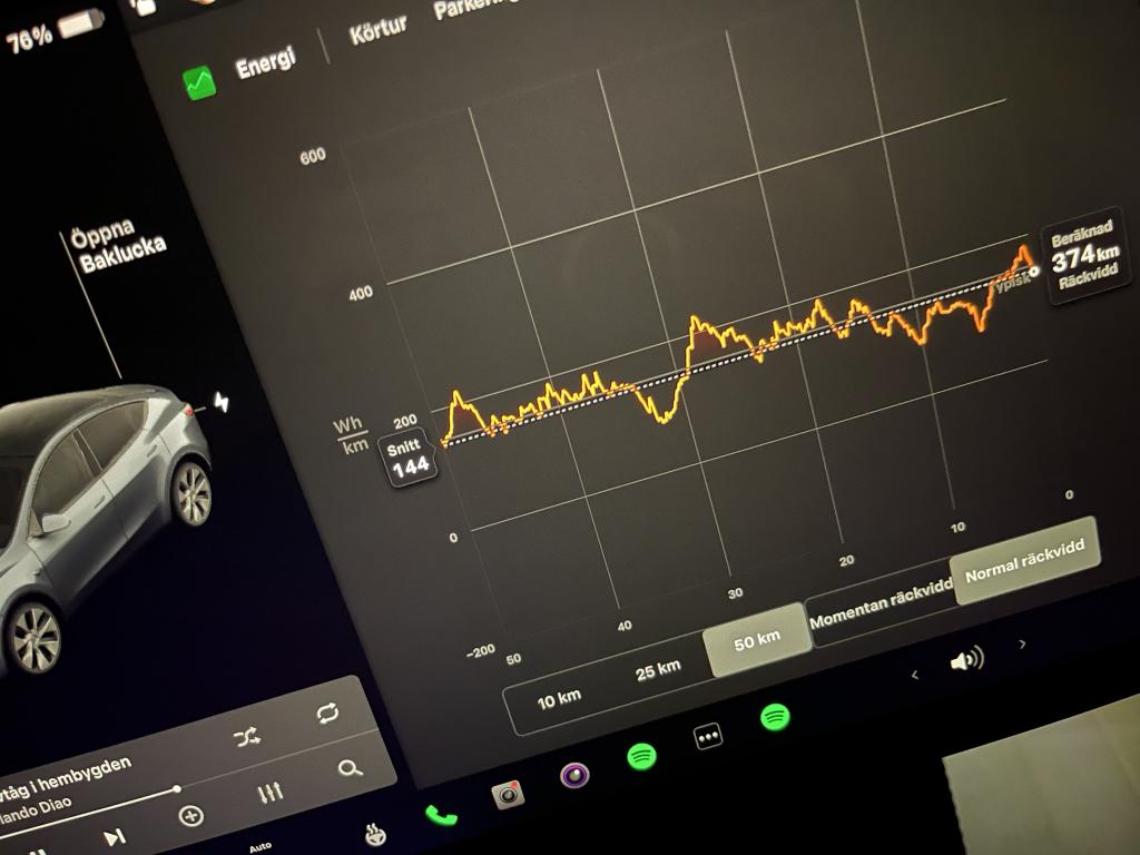

MYLR 2021
(0,144x374)/0,76 =70,8kWh
enligt metoden i tråden.
Såvida jag inte haft otur o tänkt fel.
Så drygt 4% degradering efter 3år och 6400mil (om den hade 75kWh? vid leverans)
Kul tråd!

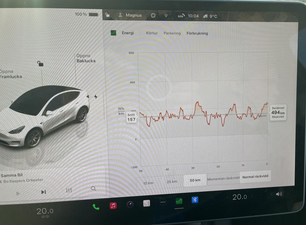

Nu har jag slutligen laddat den till 100%. Jag kör normalt bara kortare turer och laddar mycket sällan över 54%. Energigrafen visade en snittförbrukning på 157 Wh/km (jag har Gemini utan plastsidor) och en räckvidd på 494 km med SOC 100% och förvärmd kupé. Det borde väl då bli en batterkapacitet på 77,56 Kwh. Om nykapaciteten på batteriet är på 78,8kwh så får jag det till en degradering på 1,6%. Bilen är nio månader gammal. Låter detta korrekt och rimligt?
Nein!
Du kan inte multiplicera din förbrukning med den räckvidd som visas vid batteriet.
Varje km räckvidd vid batteriet är värd 149Wh så 149x494 = 73.6kWh om BMS är rätt ute.
Ska du använda din egen förbrukning är det energigrafen som gäller, där tar man energigrafens snitt x beräknad räckvidd x 100 / laddningsnivå % = Watt-timmar. Men den beräkningen kommer från BMS som även ger räckvidden vid batteriet så det är samma utgångsdata så det ska bli rätt lika (avrundningsfel bara).
De jag har bra koll på som kört låg-SOC har haft väldigt låg degradering. En gammal kollegas bil hade ungefär 78kWh efter ett drygt år och 4000 mil. dvs, tappat cirka en procent. Den bilen stod en del ute och har haft batteriet kallt och fint nästan jämt.
Men BMS brukar behöva någon månad för att nå toppvärdet på batterikapacitet på just LG.-batteriet. Det är möjligt att du inte "visat" batterikapaciteten för bilen så att den inte kunnat räkna rätt.
Har du en ny Y och kör låg-SOC är det ungefär 2-3% som är förväntat under första året. Så ungefär 75.5-76kWh om man kört låg SOC är vad vi borde förvänta oss. Skulle tro att din BMS inte hängt med, kanske. Batteriet har antagligen bättre kapacitet än BMS tror.

Har det betydelse att jag har ställt in att mina hjul är utan hjulsidor? Eftersom förbrukningen ökar då så borde väl BMS minska tillgänglig räckvidd? Den här bilen har för övrigt alltid varit parkerad utomhus.
Bilen är alltså en MY AWD 24, nio månader gammal och har gått 2000 mil. Kör den dagligen mellan 54%-35% SOC. Otroligt sällan laddad över 54% SOC, snabbladdad tre ggr under hela livstiden.
Så här såg energigrafen ut i går inför en långresa med 100% SOC.
Model Y LR AWD -24
Inlägg: 5845
Re: Batteridegradering modellår 2019/20/21/22
mussla skrev: 31 okt 2024 08:40
Nej, förbrukningen på energigrafsidan är faktisk förbrukning.
Men den bilden visar att kapaciteten är 77.55 kWh, så det stämmer bättre med din laddtaktik.
Fungerar perfekt med mycket låg degradering.
Jag glömde helt bort att man eventuellt har ändrat räckvidd på MYLR 2024. 149Wh gäller nog inte 2024.
Har du koll på exakt vad bilen visade för räckvidd vid batteriet vid 100%?
Väldigt intresserad av det värdet då det skulle bekräfta vilken range och konstant 2024:or har.
Utomhus-delen minskar degraderingen vintertid genom att batteriet hålls svalare i genomsnitt (calendar aging minskar med lägre temperatur).

Tack! Känns bra att veta att skicket på batteriet är som förväntat. Tyvärr visste jag inte att räckvidden bredvid batterisymbolen var av intresse så det tittade jag inte på det. Momentan räckvidd har jag från energigrafen om det skulle vara intressant?
Jag skall notera räckvidden vid batteriet nästa gång jag laddar till 100%.
Tack

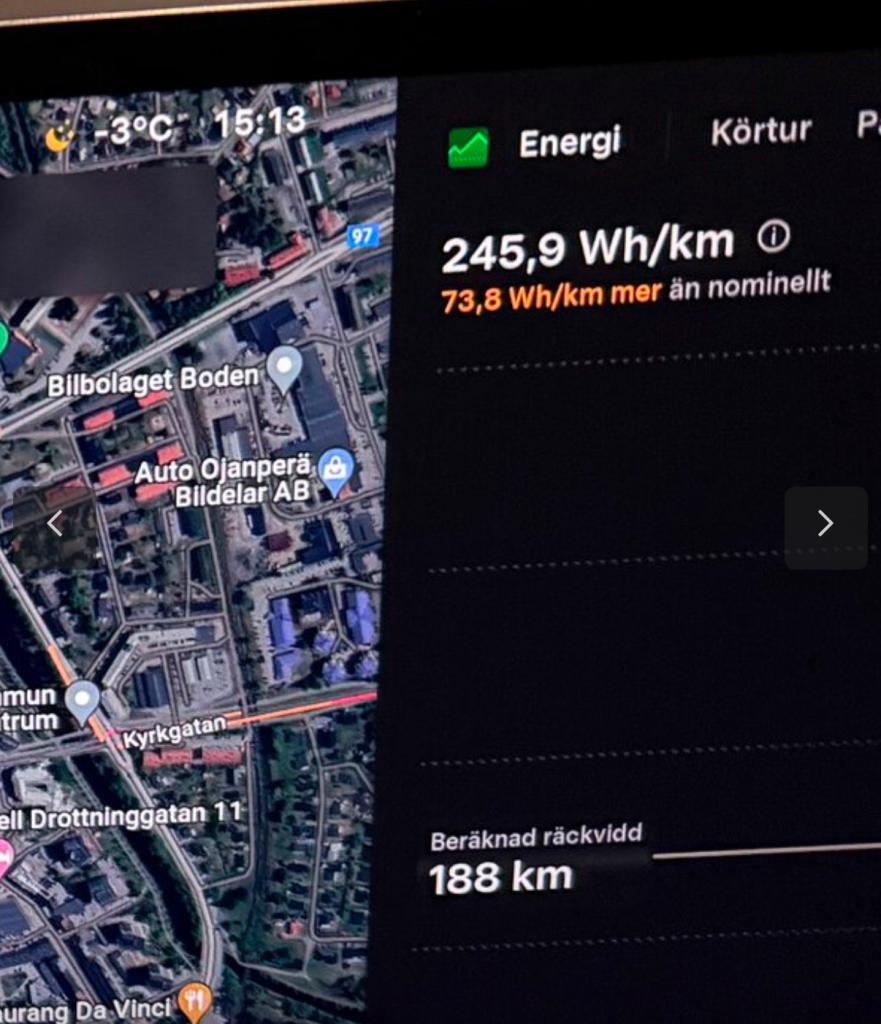

Den nya energigrafen kan visa vilken konstant (Wh/km) som bilen har.
Tidigare har man behövt räkna lite på felers exempel men nu räcker det att ta förbrukningen minus värdet för ”mer än nominell”.
Hör min S, konstanten blir 172.1Wh/km.
(245.9-73.8)
Någon med en 3LR 21-23 som vill lägga upp en bild?
Jag vet att det är 137.1-137.2, ska bara ha bekräftat att det stämmer :-)
Egentligen kan vi få upp bilder på alla model3 versioner, även om det redan är känt till ungefär en decimals precision.
Vid full laddning blir visad räckvidd X konstanten = batteriets totala kapacitet.

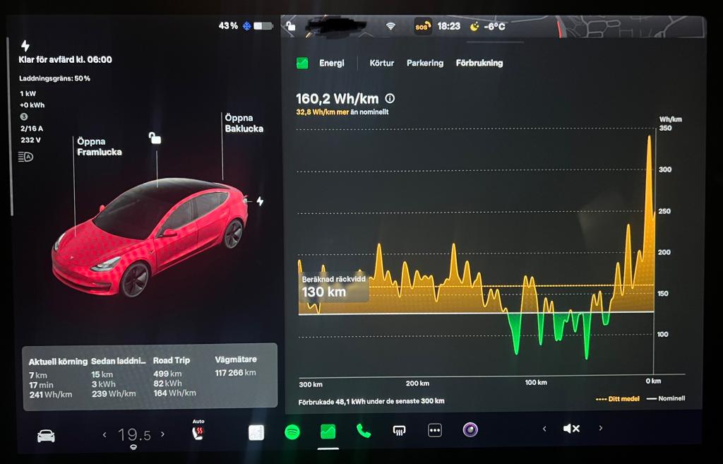

AAKEE skrev: 31 dec 2024 21:53
Här kommer nya energigrafen från en:
Tesla Model 3 SR+ 2021
Variant E1LR (NCA 2170L)
EPA 423 km
Konstant: 160,2-32,8=127,4 Wh/km
Har sett konstanten 126,5 i den här tråden när vi diskuterade detta i maj 2023, den verkar alltså varit nästan rätt.
Detta borde ge att bilen uppskattar total kapacitet kvar till 160,2*130/0,43=48,4 kWh.
Det borde väl innebära även att degraderingströskeln är 127,4*423=53,9 kWh istället för 53,5 som antagits tidigare?
