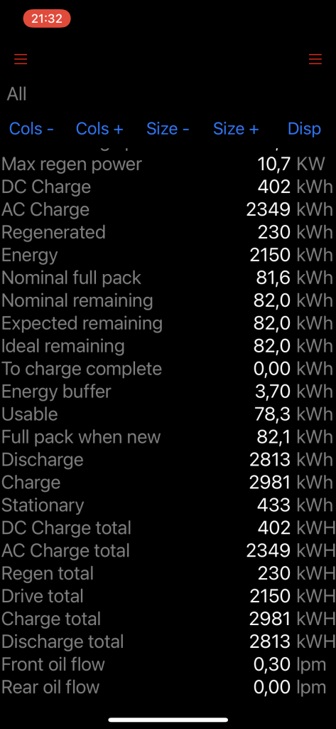

3L (ur koden E3LD) är 82.1 kWh nykapacitet enligt BMS.
Har levererat ~81 till 82.1kWh i EPA-testerna.
Mitt sånt batteri toppade 81.6kWh nominal full pack med 82.0 nominal remaining.

Ok då har jag 10% i degradering.

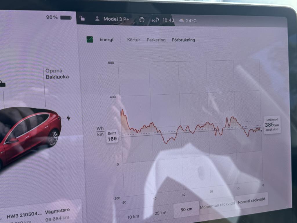

Har du räknat med energigrafen?
( den tidigare beräkningen pekade ju på 75kWh, om än lite osäkert vilket blir ~8.5%)
AAKEE skrev: 06 aug 2024 23:59
521 / 0.95 = 548km.
548km x 0.137kWh = 75kWh
Vanskligt eftersom det blir avrundningar, och varje procent är ca 5km
Använd energigrafen.
Lite vanskligt iom att du inte hade 100%, utan 95%. Energigrafen är bättre, ingen stor felmarginal på svaret, förutsatt att man har ~ 50% SOC eller mer.
75kWh av 82.1 kWh nykapacitet blir ~ 8.5%

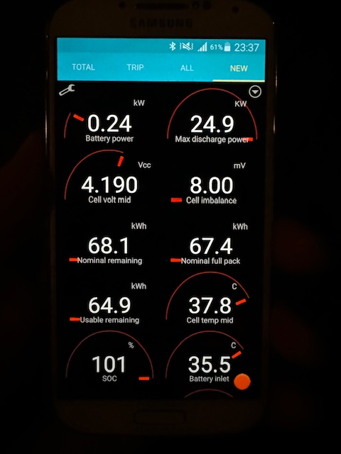

NFP 67,8kWh, 73 kWh i februari men hade pendlat mellan 72-73 i 2-3år :shock:

Batteriet tappar ju normalt inte kapacitet speciellt snabbt vid den där mogna åldern.
Räknade inte jag fram att du skulle ha ungefär 71 kWh för några månader sedan men BMS var off uppåt?
Kör du någon lite längre körning, bör nog vara minst 20% förbrukat i en körning?
I så fall, försök låta bilen sova/vila minst 30-60 min innan avfärd. (Gör att BMS mätt korrekt SOC före avresa).
Efter körningen, kontrollera SOC omedelbart när du parkerar med SMT, typ när du tryckt P. (Notera värdet inkl tiondelar, eller hundradelar om du kan se det.)
Låt bilen somna (ingen sentry, låst gå inte nära bilen med mobilen mm) och ge det 30-45 minuter, sedan läser du av SOC igen med SMT.
Är SOC ~ samma är BMS rätt ute.
Är SOC lägre överskattar BMS kapaciteten.
Är SOC högre underskattar BMS kapaciteten.

Laddade till 99% sen sov den nån timme, SOC då 97/96%
NFP 67,5. Energigrafen ger 67,7
Använder 10-50% av kapaciteten per dag.
Dom kanske cappat dom gamla via någon uppdatering då 5-6kWh "borta" enligt BMS på 6 månader

Energigrafen är bara en baklängesberäkning som utgår från NFP, så man har ingen nytta av den om man redan har NFP.
Tellus skrev: 10 aug 2024 16:50
Nej, det är absolut inte troligt.
Det var som sagt runt 71kWh jag räknade fram väl? Då hade jag inte alla data på hur bilen laddats sen ny osv.
Det är inte så troligt att den håller speciellt mycket över det, vi kan ioffsg räkna på exakta data och se var vi borde hamna. Jag är nog på 200 bilar nu och det har sällan blivit fel mer än 1% eller 1kWh.
När du hade 72-73kWh var det troligt en överskattande BMS som visade det.
Batterikapaciteten är det mest troligt ingen större skillnad på (om inte tex imbalance farit iväg ordentligt = nåt fel håller på att utvecklas men det skulle jag inte tro).
Tesla har nog inte cappat något på dessa bilar.
Vad hade du för cellspänning när du laddade till 99%?
Att SOC sjönk såpass mycket tyder på antingen imbalance och balansering som drog lite ström eller kanske att cellerna börjar vara trötta och inte orkar hålla 4.18-4.20V.

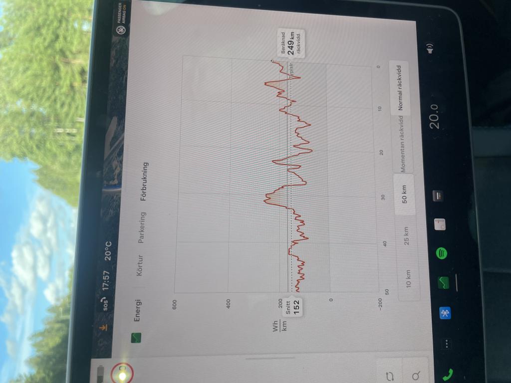

BildKan någon hjälpa mig att räkna ut degradering? Förstår ej hur bufferten påverkar samt vilken batterikapacitet bilen hade vid ny. Nominell eller tillgängligt? Gaaah.
Nedan bild från idag vid 50 % SOC
Jag får det till 0,152 X 249 / 0,50 = 75,7 kWh
Hur mycket har batteriet försämrats? Bilen har åkt ca 5000 mil och är uttagen 2022-06-14, MYP.

Kapaciteten du räknar fram är inklusive buffern, dvs hela batteriet.
Y LR/P har 78.8kWh batteri, brukar nå drygt 79kWh som mest.
Ser bra ut med 75.7.
