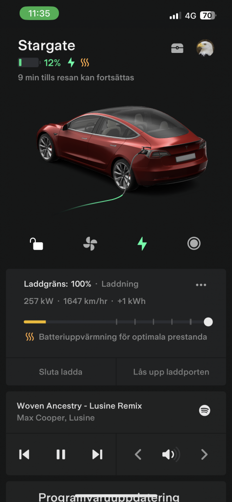

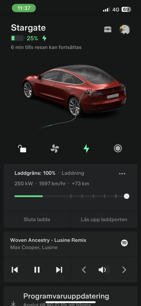

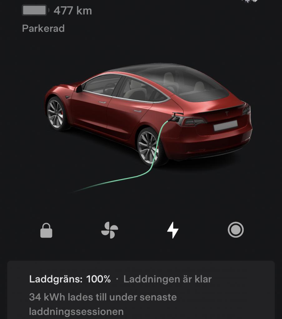

M3P 2019-02 7700mil, 499km ny
3P 2019-02 / $ Pläd 2023 / YP 23-07 / Opal AWD 25-06 / SigenStor 14,8kWp 24kWh

Bra tryck i laddningen också
Laddar till 100% så batteriet avsulfateras

Laddkonstanten 152 Wh/km (76000/499)
Kapacitet nu: 477 x 152.3 = 72.6 kWh.

Bilen har typ haft den kapaciteten minst ett år tillbaka om jag minns rätt. Tror den varit nere på ca 468km och sedan stigit.
