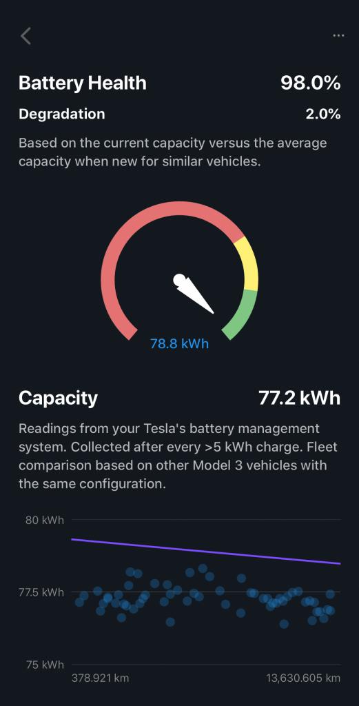

Anekdotiskt. Min MIC m3p med E3LD har helt planat ut senaste 1000milen. Nu 5000mil totalt och batterisymbolen ger 462km vid 100%
Förhoppningsvis rasar det inte som en del andra MIC panasonics.
Tillägg; samtidigt har praktisk energiförbrukning sjunkit med 10% (inkörning??) varvid effektiv räckvidd är oförändrad, av alla loggar att döma.

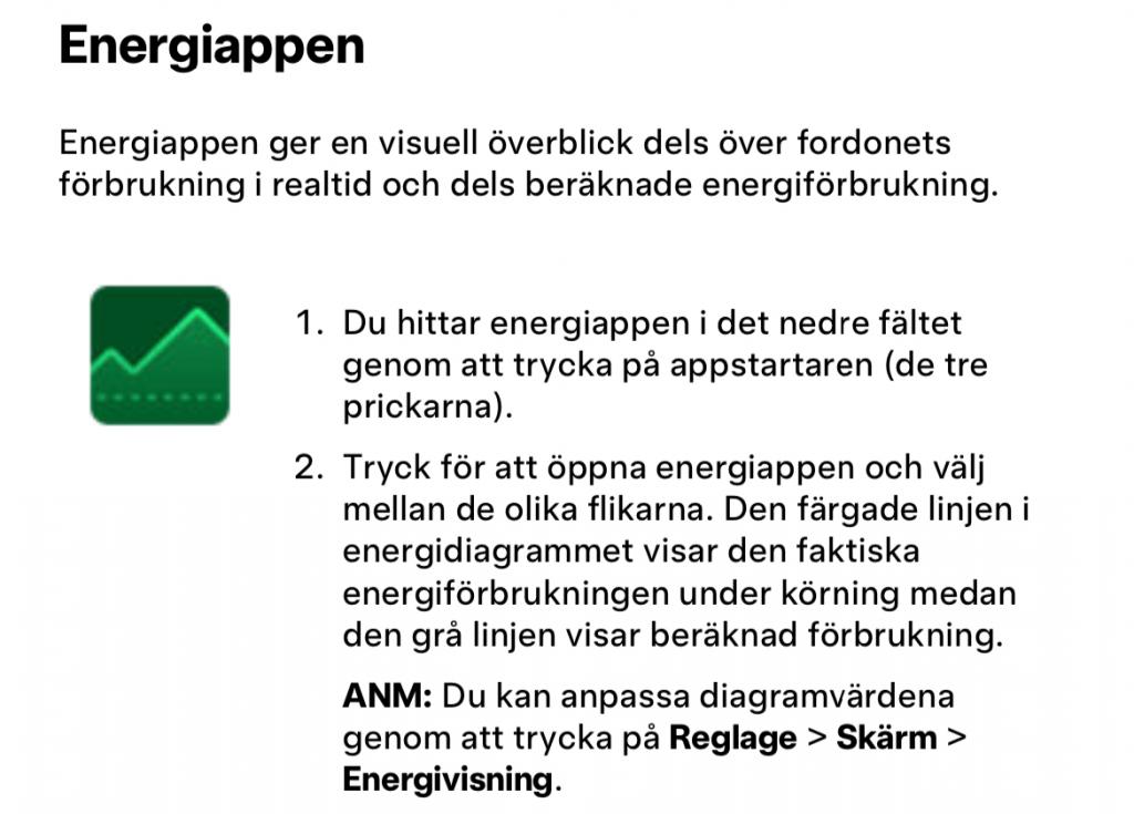

Min personliga uppfattning - vid batterisymbolen vill jag ha % för att planera min körning.
Räckvidden kollar jag genom att öppna Energiappen.
