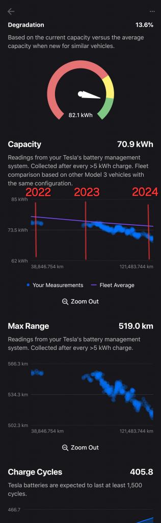

Har 82,1 kWh packet (E3LD) med 70,4 kWh nominal full pack (14,2% degradering), men tessie säger 13,6%.
Det speciella är att bufferten har blivit ovanligt stor och ligger i dagsläget på 5,02 kWh.

Igår stötte jag dock på patrull. Fick upp felkoden "BMS_a079 Kan ej ladda - maximal laddningsnivå uppnådd" vilket betyder att det är dags för byte av stora batteriet. Ärende skickat och batteri är beställt men med oklar leveranstid. Bilen fungerar som vanligt men tar varken AC eller DC-laddning, plus att jag inte har batteri nog för att ta mig till närmsta SC (~30 mil enkel väg) så då får bilen åka bärgare dit. Återstår att se vad jag får för batteri sedan men antar att det blir E3LD igen.
Kollade även cell imbalance som nu ligger på 25 mV (har tidigare legat på runt 2-9 mV).
Det var ju tråkigt.
Undrar om det finns en koppling till att buffern ökat? Har koll på en bil till via en bekant i Tyskland på en bil med ökande buffer.
BMS_a079 är en sv koderna som brukar förekomma på de Kinabyggda M3P-orna.
Din LR är väl en 21 byggd i Fremont så då är det nog inte helt väntat.
Med lite tur får du ett mindre degraderat batteri, har du otur kanske de monterar vilken skit som helst? :shock:
Kolla labeln på batteriet när du fått det nya, och återkom + info om kapaciteten såklart.
Se till att ha några skärmdumpar med nominal full pack att använda som ”bevis” om kapaciteten men dra inte upp det innan bytet tror jag. Bara om de gör som det har gjorts i Tyskland, dvs stoppats i ”vad som helst” i garantibytet.
Ja tessie är ställd på 82,1 kWh och man undrar ju det om ökningen av bufferten hänger ihop med det här. Degraderingen har följt snittet ganska bra men att den stuckit nedåt nu på sistone i samband med att bufferten ökat (de röda staplarna visar ungefär mitten av året).
Min är byggd i Fremont ja och hoppas verkligen inte att de bara slänger i vad som helst men ska såklart kolla det efteråt.

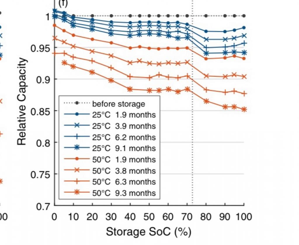

Rent principiellt är det bättre med ju lägre SOC man har, men 0% är ju rätt opraktiskt när man ska någonstans.
Calendar aging vilket är det vi vill minska har olika ”platåer” där Calendar aging är ungefär lika.
Den här bilden visar på ett ganska detaljerat sätt hur calendar aging påverkar ett LFP-batteri.
Vi kan se att det är relativt lika mellan ~30-70%. Den exakta punkten för [central graphite peak] ligger på ca 72-73% och det är den som är utritad till höger om 70%.
Man har bara testat var femte procent, 70 och 75% men skulle man testa varje helt procenttal skulle mest troligt linjen vara rak till 72% och sedan luta mycket brantare än bilden visar.
Man kan se att 100% SOC inte är speciellt dåligt i det korta tidsperspektivet och att dra ned till 80-90% är sämre än 100%
Det är inget fel med att köra 50% dagligt men man vinner i princip inte något mot 65-70%

Tar man deras testdata och stoppar in i grafen ovan så passar den dock perfekt. Det är alltså ingen skillnad på deras test och ”alla andra” de har bara farit iväg i sina teorier och drsgit galna slutsatser. Hade de haft en enda annan SOC än de tre som ”test” för att validera sina teorier hade de sett att de är på en återvändsgränd.
Så, man kan inte bara läsa en forskningsrapport och låsa på att det ”är” så.
