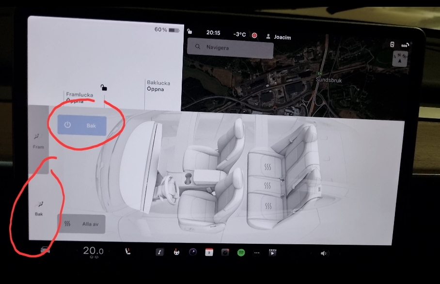

Re: Hur funkar värmepumpen i extremkyla?
Dum fråga men hur aktiverar man värmen bak. När jag tittar ser jag bara möjlighet att aktivera sätesvärme bak. Ser inte att det finns någon annan inställning för baksätet?MRPJ skrev: ↑21 jan 2024 21:1135 minus större delen av januari. Får säga att det fungerar helt utan anmärkning. Model y 2022.
Men irriterar skiten ur mig att den slår av värmen bak. Jag har hunder i skuffen och måste altid aktivera värmen där manuellt.
Sen så blir mittkonsollen iskall när man inte har luftflöde genom den.
Du väljer Bak i klimatanläggningen och startar med knappen upptill där.Teslarob skrev: ↑22 jan 2024 08:16Dum fråga men hur aktiverar man värmen bak. När jag tittar ser jag bara möjlighet att aktivera sätesvärme bak. Ser inte att det finns någon annan inställning för baksätet?MRPJ skrev: ↑21 jan 2024 21:1135 minus större delen av januari. Får säga att det fungerar helt utan anmärkning. Model y 2022.
