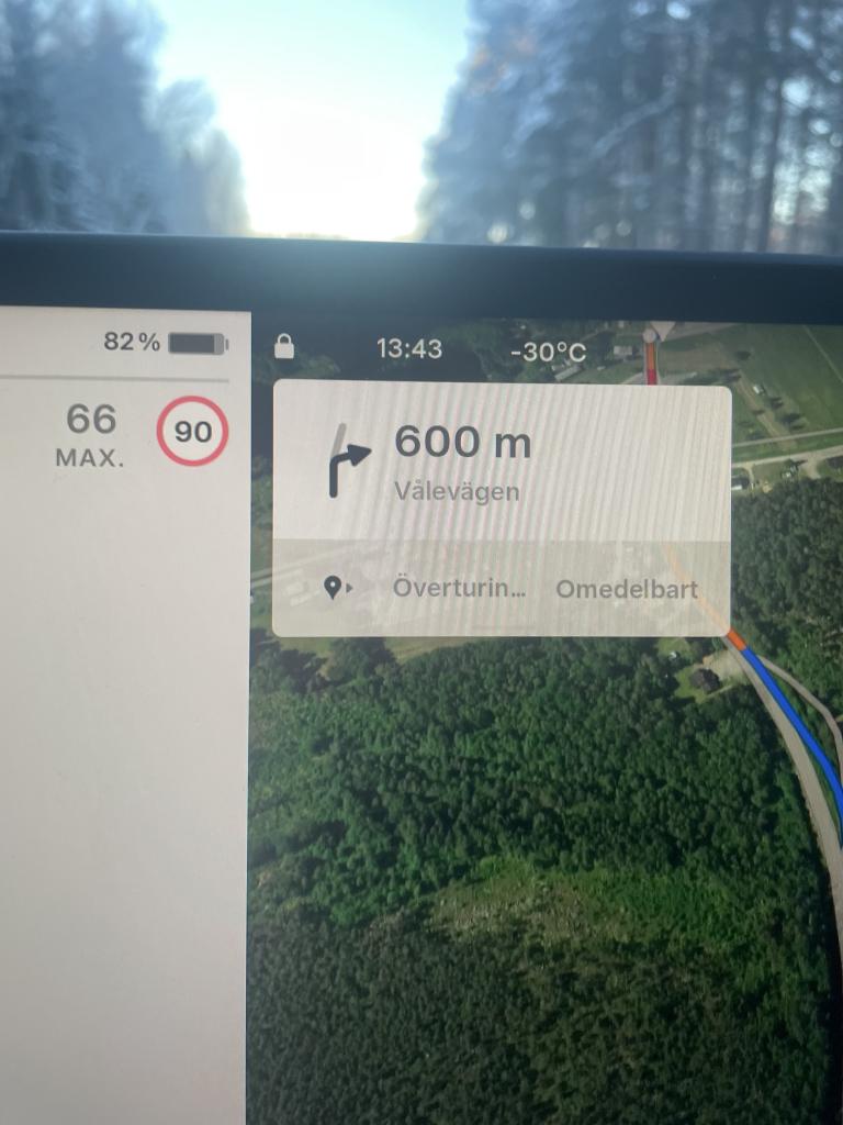

Körde i Jämtland de senaste dagarna i -30C med en MY LR -23. Luftvärmepumpen jobbar på som vanligt men värmen begränsades till 19C med ett texttillägg ”maximal värme”. Värme ger den med med begränsat effekt. Förbrukningen är svår att sia om då jag samtidigt körde med takbox för första gången.

Men lite oroväckande att den säger max värme vid -30! Körde min bensinbil i -35 och var iskall när jag äntrade bilen och då var det skönt att skruva upp innertemperaturs till bastunivå.

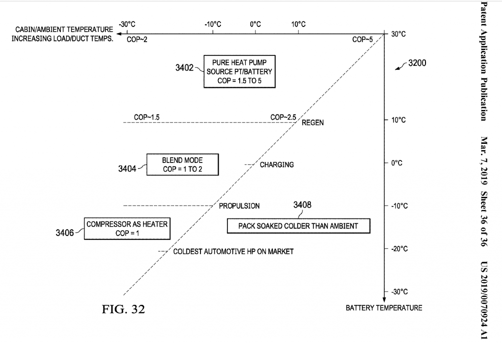

Värmepumpen klarar att ta värme från ytterluften till cirka -10C. Det är nog inte en exakt siffra, men det står så i patentansökan Tesla har.
VP kan även ta värme ifrån batteriet, och all spillvärme från motorkylning etc. värmer batteriet.
Bilen kan ta en del av värmen från batteriet och en del från ytterluften för att komma förbi -10-gränsen.
Är det varmare än -10 fungerar bilen ganska bra med att ta värme från ytterluften men är det kallare än så är bilen beroende av att kunna ta värme från batteriet. Det skedde ned till 11-12C batteritemp i min M3P och i min MSP tar den värme ned till 4C i batteriet.
( Första vintern med M3P 2021 tog bilen värmen ur batteriet ned till 5-6C eller ngt sån men bilen blev slö vid låg SOC och kallt batteri så det höjdes under våren 2021 till lägst 11-12C).
Är det kallare än -10 och batteriet är för kallt för att få ta energi så kan inte bilen värmepumpa utan då kör den värmepumpen i lossy mode, dvs ingen värmepumpning utan bara generering av värme.
Det går köra grymt snålt i stark kyla om man har värme i batteriet. Körde 30 mil igår i -30 (startade i minus 32 och -27 när jag kom fram). Hade laddat på SuC och hade 55.5C i batteriet vid avfärd. Bilen dog 215Wh/km tills batteriet nådde 4C och VP inte fick ta värme innan tempen återhämtat sig, då ökade förbrukningen märkbart(trots att bilen kan börja om att ta värme från batteriet när temperaturen stigit några grader. Hade bara cirka en halvtimme kvar när batteriets värme var slut, så det slutade på 220Wh/km och jag hade 30% kvar efter 29.X mil. (dvs 41 mil räckvidd ned till 0% och 43 mil som man testar räckvidd).
Notera att jag höll normal landsvägsfart och följde trafikrytm det lilla som var. Jag tror förövrigt att man inte skulle spara på att dra av farten något mycket, då batteriets värme tar slut och bilen blir offektiv.
Slutade som sagt på 220Wh/km och det är inte speciellt långt ifrån sommarkörning. Kanske hade gått på 190Wh/km på sommaren, eller ngt.
Bild från teslas patent som visar batteritemp-yttetemp-COP och hur VP används vid olika förhållanden.

Som jag tolkar videon som Jonaz länkar till samt bilden från Teslas patentansökan som AAKEE (båda mycket bra), så:
Drar en bil med värmepump mindre el ner till -10 grader och under det drar den lika mycket som en PTC även om värmeenergin genereras på annat vis. Så vid kallare än -10 grader ger värmepumpen ingen ökad räckvidd.
Hoppas jag förstått det rätt så jag inte far med osanning.

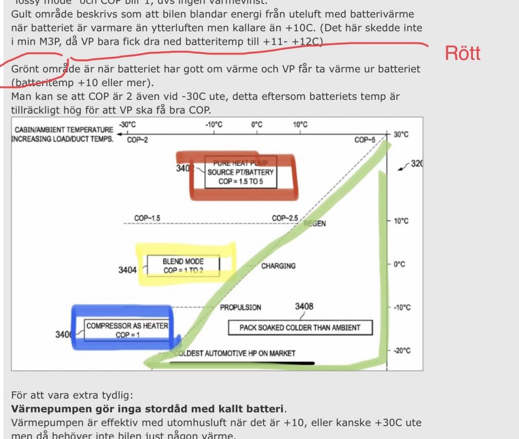

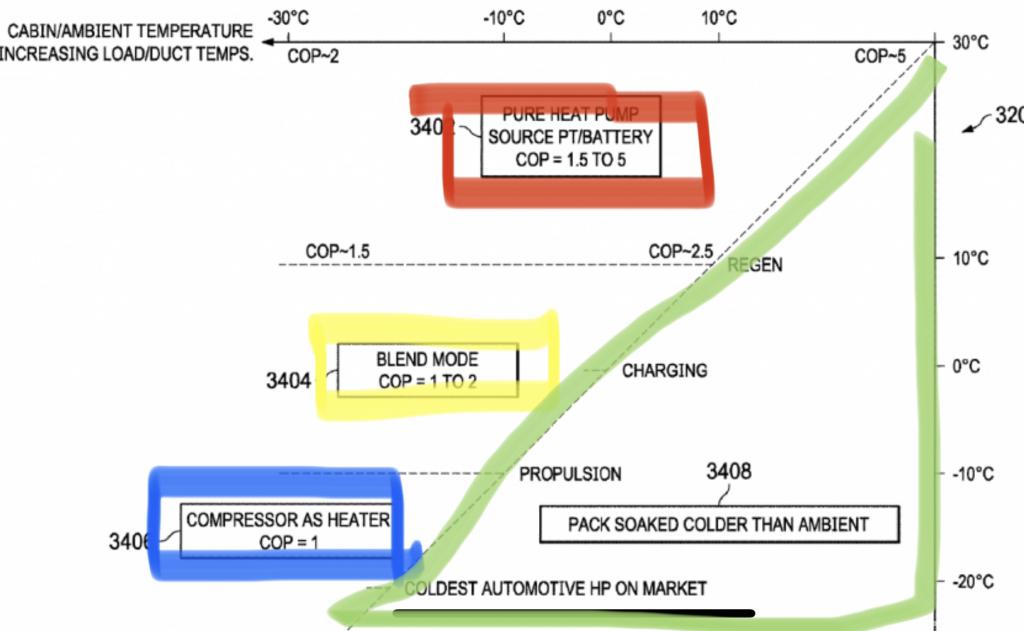

Värmen i batteriet är alltid bättre för värmepumpen än ytterluften så länge VP får ta värme från batteriet och batteriet är varmare än ute (vilket alltid är fallet vintertid, i vart fall när behovet av värme är stort).
En värmepump är effektivare när den får ta energi från ett varmare medium.
Det geniala i Teslas lösning, (som nu även fler tillverkare använder) är att inte bara använda ytterluften utan att lagra energi i batteriet och låta värmepumpen ta den energin till att värma kupen. Batteriet blir varmt av körning, och av laddning samt i vart fall i Teslas fall är motorerna vattenkylda och kylvattnet värmer batteriet (det gör även HW-datorns spillvärme via vattenkylning).
Det som står till höger om diagonala strecket (markerat grönt av mig nedan) är när batteriet är kallare än omgivningen. Då tas ingen energi ur batteriet eftersom det är sämre än att ta energi ur luften.
Blått område är när det finns för lite värme i batteriet för att ta energi där samtidigt som det är för kallt ute för att ta energi ur luften. Då kör värmepumpen ”lossy mode” och COP blir 1, dvs ingen värmevinst.
Gult område beskrivs som att bilen blandar energi från uteluft med batterivärme när batteriet är varmare än ytterluften men kallare än +10C. (Det här skedde inte i min M3P, då VP bara fick dra ned batteritemp till +11- +12C).
Rött område är när batteriet har gott om värme och VP får ta värme ur batteriet (batteritemp +10 eller mer).
Man kan se att COP är 2 även vid -30C ute, detta eftersom batteriets temp är tillräckligt hög för att VP ska få bra COP.
För att vara extra tydlig:
Värmepumpen gör inga stordåd med kallt batteri.
Värmepumpen är effektiv med utomhusluft när det är +10, eller kanske +30C ute men då behöver inte bilen just någon värme.
Det som blir riktigt bra är just varmt batteri och kallt ute.
Jag har flera körningar med både min M3P och min MSP där jag närapå kört med sommarförbrukning i stark kyla, just pga att batteriet vart varmt och värmepumpen kunnat nyttja gratisenergin.
(Jag har även körningar med kallt batteri där bilen dragit 35% mer än med varmt batteri, under exakt samma förhållanden.)
Rent krasst, när jag startade från SuC i lycksele igår hade jag laddat till 100%, men jag hade även med mig ett helt gäng kWh i värmeenergi. Batteriet på 100kWh kanske hade med sig 110 kWh energi iom värmeenergin som var med och kunde anvöndas.

Re: Hur funkar värmepumpen i extremkyla?
Tryckfelsnisse, annars MVG
F**k!
Tackar, nu fixat!

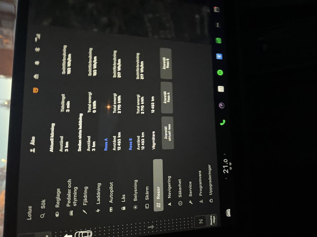

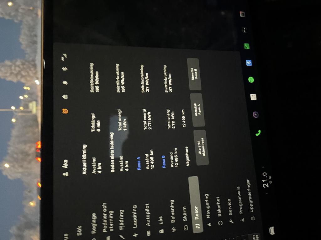

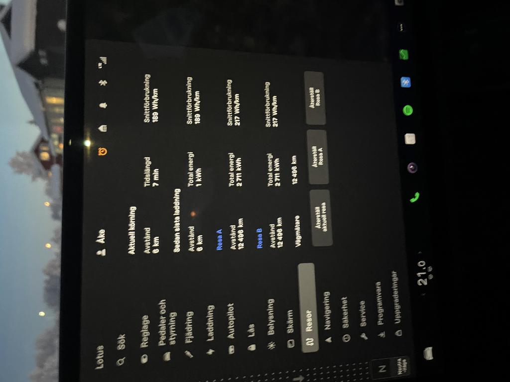

Värmde batteriet till 17-18C med dragstrip mode, det är en låg celltemp för laddning med 11kW i garaget, normalt hamnar celltemp
På 23-28C om jag laddar fullt för en långresa.
-26C ute, fort ut och körde en sväng:
Efter 3km vid rondellen. Efter ~ 4.5km Efter 6km, i princip hemma igen Man kan ju försöka göra om det utan värmepump. ( S Plaid på 2277kg med 20” vinterdäck).
