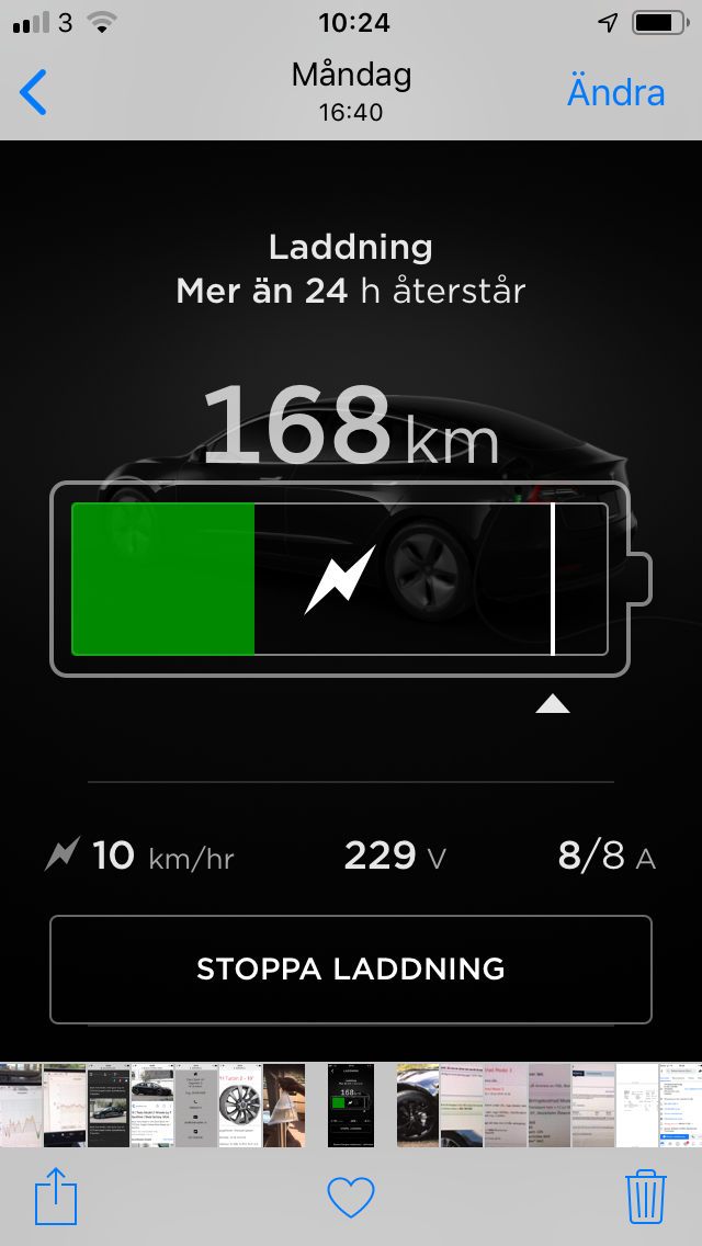

Du kan väl knappast tycka att 1 mil i timmen på Ikea är bra?
Hur länge brukar du gå på Ikea?
Publika laddare vid centrum etc bör he runt 6-7 mil timmen för att det ska funka. Tar man en lunch där så får man i skapligt med el som kanske räcker en hel dagskörning.
Däremot på parkering som är över natten så räcker det rätt bra med 2-3 mil per timme.
1 mil timmen är typ till för eltandborsten.

Du behöver inte vara där länge på ett köpcenter. Har dom vettig laddning så får du lika mycket på 1 timme som du får hemma på hela natten.
Jag kör wc hemma får 6,9 mil i timmen lika mycket som dom köpcenter som satt in vettiga laddare.
