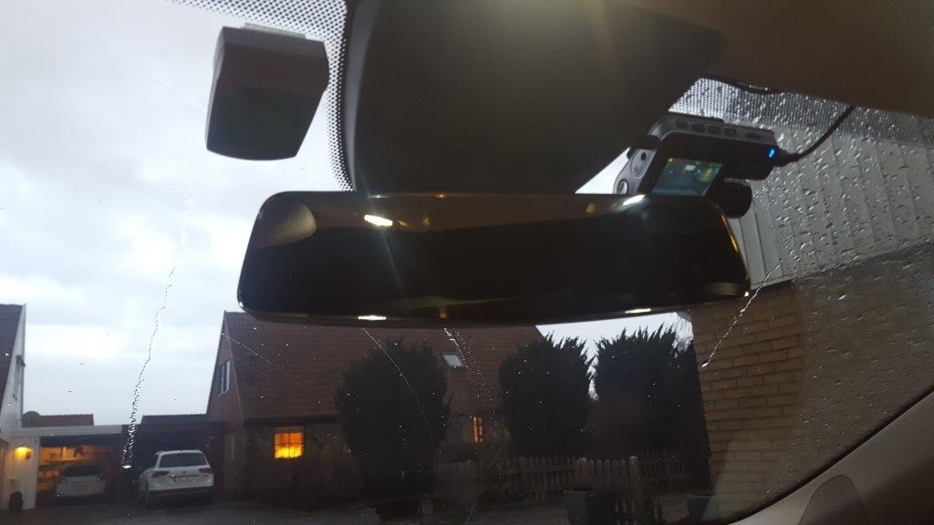

Jag har nog kört över 100-tals ggr både Öresund- och Stora Bält bron samt Scandlines men måste alltid som många skriver ta ut den utanför bilen (man vänjer sig).
På bilden sitter min till vänster/över om backspegeln men i min funkar det inte, funkar det för någon ?
