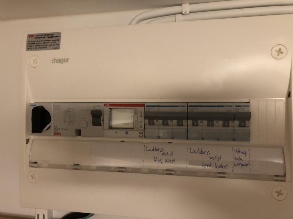

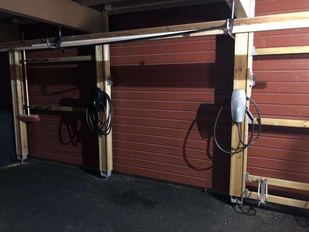

Vi har en elbil idag (Hyundai Ioniq) och väntar leverans på en Tesla Model S75D vilken vecka som helst. Funderar på att slänga ut befintlig laddbox och ersätta med två Tesla Wall Connector med lastdelning. Vi har en kabel som går ca 12 meter till denna befintliga laddbox, och jag funderar nu på hur det blir praktiskt om man vill hänga på två laddboxar på samma kabel.
Finns det möjlighet att koppla strömmatningen vidare från en Wallbox till en annan? Eller behöver man en eldosa med plint så att man kan skarva där? Vi har i dagsläget en kabel framdragen ca 12 meter från elskåpet till befintlig laddbox, och kabeln går direkt in i laddboxen och slutar där. Jag antar att man troligtvis kan klämma in två ledare på samma plint, men jag vet inte om det är okay riktigt.
Sen undrar jag om nån har uppdaterad info om det här med Typ B jordfelsbrytare. Behöver man en sån per laddare om man har två Tesla Wall Connector på samma villavägg? Jag antar att man kanske behöver det och att man då i mitt fall kanske får acceptera en till låda på fasaden (med 2st typ B jordfelsbrytare)?
