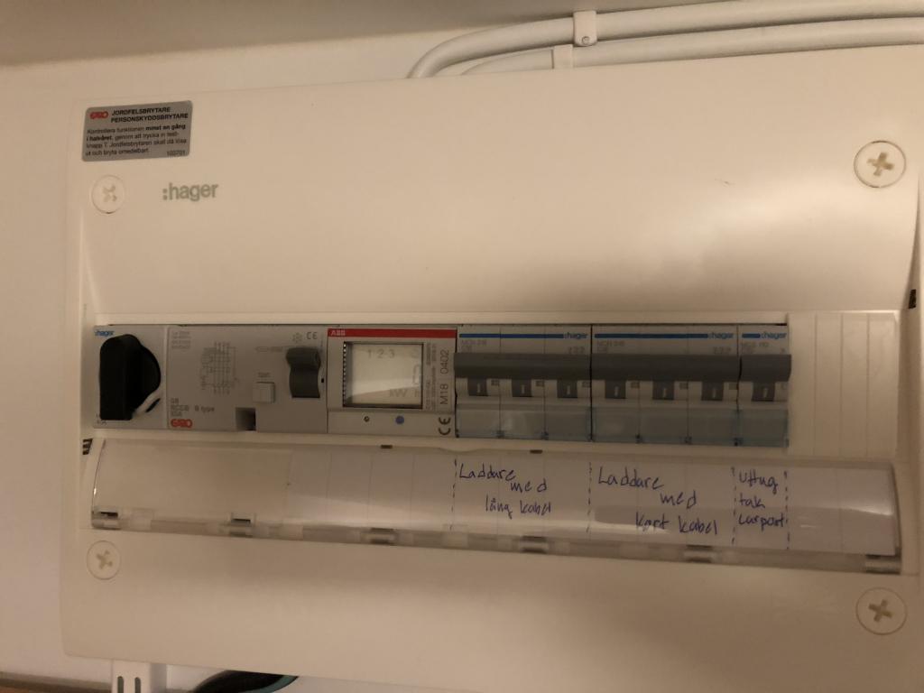

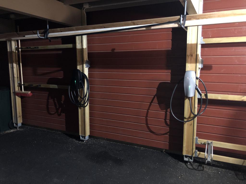

Jag har separata kablar från carporten till mitt förråd. Där har jag en subpanel med separata säkringar och en gemensam jordfelsbrytare. Gemensam förbrukningsmätare (för att hålla koll på bilarnas förbrukning i förhållande till resten av huset) och huvudbrytare.

Så här ser det ut...

Tack DayEagle för bilder!
Ser prydligt!
