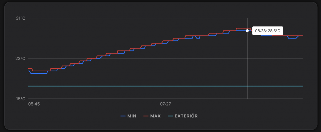

Det här är en laddning 20 september, från 59 % till 100 %. Temperaturen steg rätt mycket, tills strömmen reducerades när det var nästan fullt. Temperaturen steg alltså till nästan 30 grader under AC-laddning med 11 kW. På slutet, när den laddade med lägre effekt, sjönk tempen något.

Ja, jag brukar hamna på ~30C vid laddning till 100% på 11kW. Något över om det inte är riktigt svalt i garaget (vintertid är det inte många plus i sulan så batteritempen brukar börja på några plusgrader. Det är interna resistansen i cellerna som gör det.Niklas Z skrev: 21 jan 2026 08:58Det här är en laddning 20 september, från 59 % till 100 %. Temperaturen steg rätt mycket, tills strömmen reducerades när det var nästan fullt. Temperaturen steg alltså till nästan 30 grader under AC-laddning med 11 kW. På slutet, när den laddade med lägre effekt, sjönk tempen något. Laddning M3LR AC 59-100.png
Det är alltså inte battery heating, och inte preconditioning.

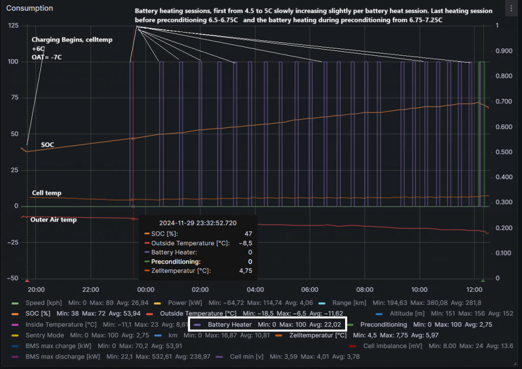

Laddning utomhus i kyla med 1-fas med 13A/3kW. Det var runt -10C vid ankomst och -20C på morgonen.
(Min bild tempmätare är helt off från fabrik. Visar cirka 2C för varmt runt nollan och ganska många grader för varmt vid -30C. Jag har inte betalt tillräckligt mycket för bilen för att Tesla ska ha råd att montera en 0.11$ temperatursensor
Kom fram med 6C celltemp, och eftersom batteriet svalnade under laddning så började bilen värma batteriet varje gång det gick ned till 4-5C och värmdes då till cirka 6-6.5C. På slutet finns förkonditionering med (grön linje, som bara talar om att kupen värms), samt en kort batterivärmning samtidigt. Man ser att bilen förbrukar mer ström under förkonditioneringen än UMC-laddaren ger eftersom SOC går ned samtidigt, trots att laddaren är inkopplad. Sluttempen för batteriet denna gång blev 7.75C. Men det beror som sagt på att batteriet laddats samtidigt.
Kör jag en ren precondition värms batteriet bara till 5C (batterivärmen går till 4.5C och sedan fortsätter värmen spridas en liten stund från motorerna till batteriet).

Precondition i stark kyla:
Med flit laddat till 80%, lämnat bilen ute och sedan kört schemalagt avfärd utan att ha laddare inkopplad.
Batteriet värmdes till ~5C, själva battery heater stängdes som vanligt vid 4.5C. Batteriet nådde 6.5C vid utsatt tid.

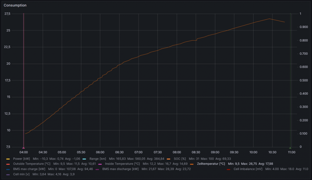

Batteriets ökning i temp av hemmaladdning, M3P 2021:
9.5C i garaget, cell temp 9.5C före laddning med 11kW 31-100%:
Batteriet blev 26.75C som varmast.

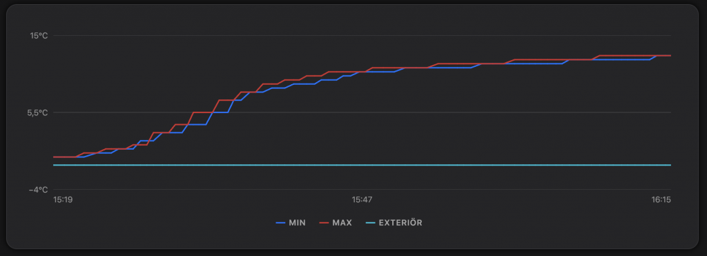

Nu har jag pluggat in laddkabeln i bilen och satt på laddning och förkonditionering till 17:30. Jag ska bara ladda från 49 till 60 %, så laddningen i sig bör inte ge mer än drygt 5 grader temperaturhöjning, om vi antar någonstans kring 10 % laddförluster. Nu ligger batteritemperaturen på – 0,3 °.

Min M3P ökade batteritempen med ca 4C per timme med 11kW i garaget (förutsättning att batteri och garage är lika varma och ~8-10C från början).
När batteritempen nått 20C ser man att ökningen avtar aningen (lägre intern resistans och mer avkylning till garaget.
Laddar du ute kommer ökningen vara lite mer i början eftersom batteriet värms till mins 3-4C innan laddningen börjar och interna resistansen är högre i början). När batteriet är 10C är det ungefär i mitt garagetemp dvs samma interna resistans men samtidigt har du mer avkylning ute. Bäst ur ett energiperspektiv torde vara att ladda så sent man kan, som du gör men med högsta möjliga effekt.

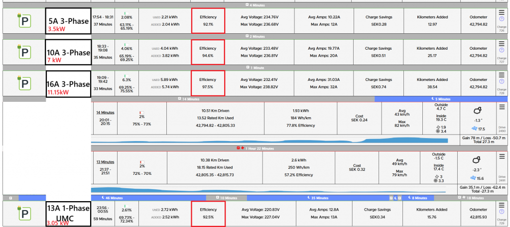

Jag har sett en massa ideer och några tester om vilken laddeffekt som är mest energieffektiv. Jag tror det finns "flaws" i flera av testerna. Jag har testat det ganska många ggr och 11kW har alltid var mest effektivt. Antagligen ingen stor skillnad till 9 eller 10kW, men eftersom förlusten i batteriet vid 5 eller 10kW är väldigt låg och det som drar mest ström är att bilen är vaken. Med 11kW laddström går cirka 10.4kW in i batteriet.
Gjorde detta för en diskussion för long time sedan,
trefas WC 3.5kW / 7kW/11kW samt 13A enfas med UMC.
Teslafi har totalt fel om efficiency vid laddningen, eftersom de inte har förstått att bilen överdriver laddad energi med 4.7% och dessutom använder inte bilen den ström som går från vägguttaget. Värdena är felaktiga men det relativa felet är likadant så man kan jämföra dem mot varandra.
I verkligheten har 11kW, som är mest effektivt, cirka 10% förlust (lägsta noterade skillnad mellan elmätaren och faktiskt påfylld energi i batteriet cirka 9.1%.

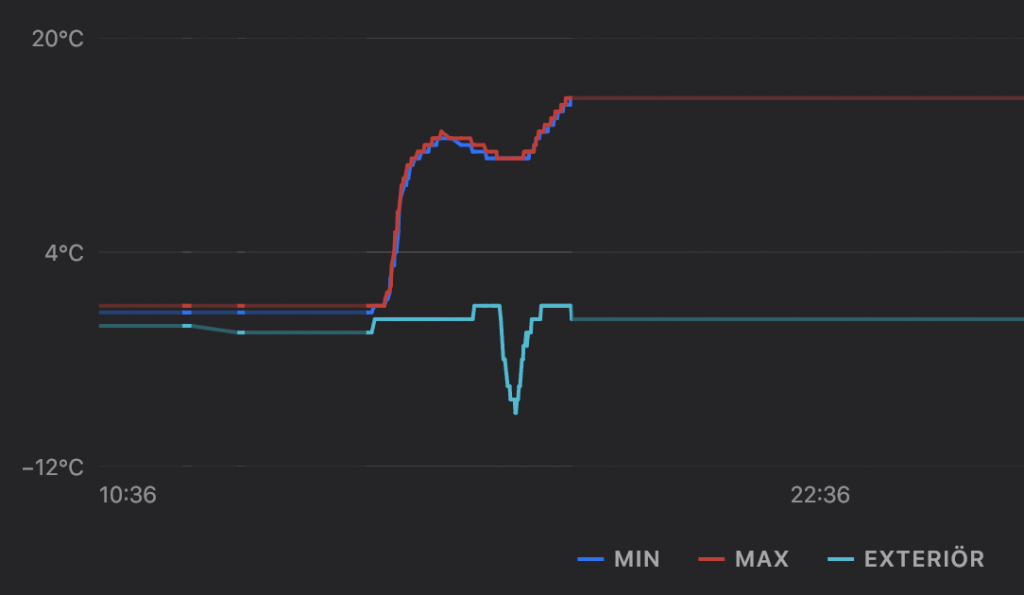

Nu ger jag mig av. Batteriet har temperaturen 11,0 grader.

Ja det är som förväntat. Men så har jag inte den där funktionen i S3XY aktiverad. Misstänker starkt att det är S3XY:s "Remote Battery Preheating" som gör att det spökar för Nicke Nyfiken.

Diagrammet nedan visar batteritemperaturen under laddningen igår.
Som synes stiger batteritemperaturen hyfsat snabbt till cirka 6-7 grader. Därefter avtar ökningshastigheten för temperaturen. Troligen har då den aktiva värmningen stängts av och batteriet värms därefter av "spillvärme" från den inre resistansen i batteriet. Takten i temperaturökningen avtar varefter temperaturen stiger, i och med att systemet gradvis närmar sig en jämvikt där värme alstrad av effektutveckling pga inre resistans balanseras av värmeförluster till omgivningen.

Man kan också se i detta diagram att bilen laddade klart drygt en timme före avfärd. Därefter sjönk batteritemperaturen. Först när jag började köra bilen ökar batteritemperaturen igen. Bilen tyckte att de 12,5 grader batteritemp den uppnått kl. 16.15 (då laddningen avslutades) var tillräcklig och den värmde inte batteriet före avfärd. Istället sjönk batteritempen från 13 grader till 11 grader, mellan laddningens avslutande och avfärd. Under den tiden värmdes dock kupén (påbörjades 17.10), som var behaglig när jag steg in i bilen vid 17.30.
Den underliga dippen i exteriör temperatur har jag ingen förklaring till.
