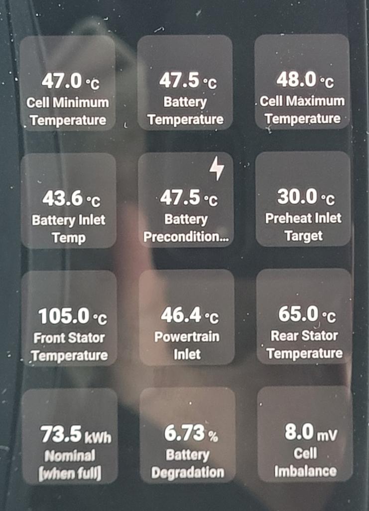

Nu har jag kollat angående temperaturvärdet på "Battery Precondition". (Som visade 47,3° efter förvärmningen innan avfärd)AAKEE skrev: 02 jan 2026 17:50Nicke Nyfiken skrev: 02 jan 2026 17:46Nä inte inför snabbladdning utan inför avfärd.AAKEE skrev: 02 jan 2026 17:27Nicke Nyfiken skrev: 02 jan 2026 17:05Vet inte om jag missförstår dig, men min MYP 2022 värmer batteriet betydligt mer.AAKEE skrev: 02 jan 2026 15:23
Batterivärmningen vid förkonditionering för avresa värmer bara batteriet till enstaka plusgrader. (5C på min S, och 7C på den model 3 jag hade).
Syftet är att regenerering ska fungera. Regenereringen både återför ström sant värmer batteriet i sig, så det sparar energi under körningen.
Är sladden inkopplad till laddboxen så värmer min bil batteriet till ca. 48°C om jag startar förvärmningen via appen och ger den tillräckligt med tid.
Har vid två tillfällen senaste tiden startat förvärmningen när jag ska åka hem från jobbet och sedan har det dragit ut på tiden (45-60 minuter) innan jag satt mig i bilen.
Då har batteriet varit 48,0°C ena gången och 47,3°C andra gången. OAT har varit några minusgrader.
Det låter grymt konstigt. Alltså grymt konstigt med råge om vi pratar förkonditionering för avfärd.
48C har vart target för snabbladdning, både för Panasonicbatterierna och LG’s i 3/Y.
Du borde avse förkonditionering för snabbladdning, right?
Jag har inte kollat med en 3/Y med LG men min M3P värmde batteriet till 6.5-7C alla ggr det var kallt nog att behövs värmas. Detta både på planerad avresa och om man startade värmen manuellt. Alltid samma under 2.5 år.
Om man laddar samtidigt med planerad avresa har jag sett som mest 30C batteritemp, i garaget. Då är det laddningen som värmt batteriet.
Min S värmer till 5C (stänger av battery heating vid 4.5C och det når 5-5.5C).
Jag hade laddat batteriet tidigare under förmiddagen med vanlig 16A laddbox. Sedan startade jag klimatanläggning via appen för att få bort isen på rutorna men lät den gå ca 45-60 minuter. När jag satte mig i bilen var batteritemperaturen ca 47,3°C.
Tog en bild på S3XY-displayen innan jag började köra.
Jag tänker att det där värdet mycket väl kan vara temperaturen på Statorn i elmotorn. Alltså hur varm statorn är när den värmer vattnet som sedan värmer batteriet.
Cell temp min, eller max eller average, eller en ”battery temp” om du har det.
Hade du en ärlig celltemp eller battery temp?
Om bilen skulle värma batteriet till 47C skulle detta kosta flera kilowattimmar. Det är inte riktigt rimligt. (Om du inte startat manuell battery heating med SMT…)
Det är samma värde som "Battery Temperature" vilket i sig är snittet för "Cell minimum temperature" och "Cell maximum temperature". Statortemperaturerna visar andra värden.
Så det tyder på att batteriet verkligen var 47°.
Ska dokumentera om det händer igen. Det verkar ju konstigt.

Bra. Se till att du har bägge synliga, när motorns kylvatten bara cirkulerar lär de vara väldigt lika men när motorn värmer batteriet är statorn mycket varmare än batteriet.Nicke Nyfiken skrev: 05 jan 2026 21:30Nu har jag kollat angående temperaturvärdet på "Battery Precondition". (Som visade 47,3° efter förvärmningen innan avfärd)AAKEE skrev: 02 jan 2026 17:50Nicke Nyfiken skrev: 02 jan 2026 17:46Nä inte inför snabbladdning utan inför avfärd.AAKEE skrev: 02 jan 2026 17:27Nicke Nyfiken skrev: 02 jan 2026 17:05

Ja, det är eg inte rimligt att Tesla vill värma batteriet så mycket för avfärd, och det rimmar rätt illa med att min 3 värmde till ~ 7C och att min S värmer till 5C.

Startade laddningen kl 8:00. Vanlig 11kW laddbox.AAKEE skrev: 05 jan 2026 22:19Bra. Se till att du har bägge synliga, när motorns kylvatten bara cirkulerar lär de vara väldigt lika men när motorn värmer batteriet är statorn mycket varmare än batteriet.Nicke Nyfiken skrev: 05 jan 2026 21:30Nu har jag kollat angående temperaturvärdet på "Battery Precondition". (Som visade 47,3° efter förvärmningen innan avfärd)AAKEE skrev: 02 jan 2026 17:50Nicke Nyfiken skrev: 02 jan 2026 17:46Nä inte inför snabbladdning utan inför avfärd.AAKEE skrev: 02 jan 2026 17:27
Klockan 11:00 startade jag kupévärmen med appen.
Klockan 12:00 när jag avbröt laddningen för att köra iväg med bilen var batteritemperaturen 47,5°.
Utetemperaturen var -3° och bilen har stått still i en vecka.
Ingen navigering aktiv så den förvärmde inte inför en snabbladdning.
Så här såg temperaturerna ut på S3XY displayen innan jag började köra. .

Märkligt, det finns en massa andra som får 7-8C varje gång.Nicke Nyfiken skrev: 20 jan 2026 18:46Startade laddningen kl 8:00. Vanlig 11kW laddbox.AAKEE skrev: 05 jan 2026 22:19Bra. Se till att du har bägge synliga, när motorns kylvatten bara cirkulerar lär de vara väldigt lika men när motorn värmer batteriet är statorn mycket varmare än batteriet.Nicke Nyfiken skrev: 05 jan 2026 21:30Nu har jag kollat angående temperaturvärdet på "Battery Precondition". (Som visade 47,3° efter förvärmningen innan avfärd)AAKEE skrev: 02 jan 2026 17:50Nicke Nyfiken skrev: 02 jan 2026 17:46
Känns som det skulle vara S3XY som buggar ur och aktiverar batterivärmen. 47-48C = Förkonditionering för snabbladdning.
Du betalar med ett antal kWh, roughly 6 till antalet för uppvärmningen av batteriet.
Kostar elen några kronor per kWh blir det ju fort dyrt.
Kontrollera att du inte har batterivärme aktivt i S3XY.

Tycker också det låter som att S3XY buggar ur på något sätt. Om du har en årsmodell 2022 sitter väl commandern baktill i mittkonsolen. Då borde det vara lätt att koppla ur commandern och se om beteendet upphör. Du kan ju ha den urkopplad under uppvärmningen av bilen och sedan plugga in den när du ska iväg, för att kunna läsa av batteritemperaturen.
