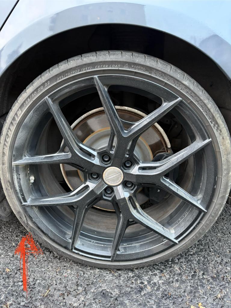

Liten sidoskada på ett däck på Pläden. Tankar, byta eller ej?
Ser ut att bara ha tagit på den skyddskanteb som är till för att skydda fälgen.
Bättre bild kanske men som det ser ut är inte stommen skadad.

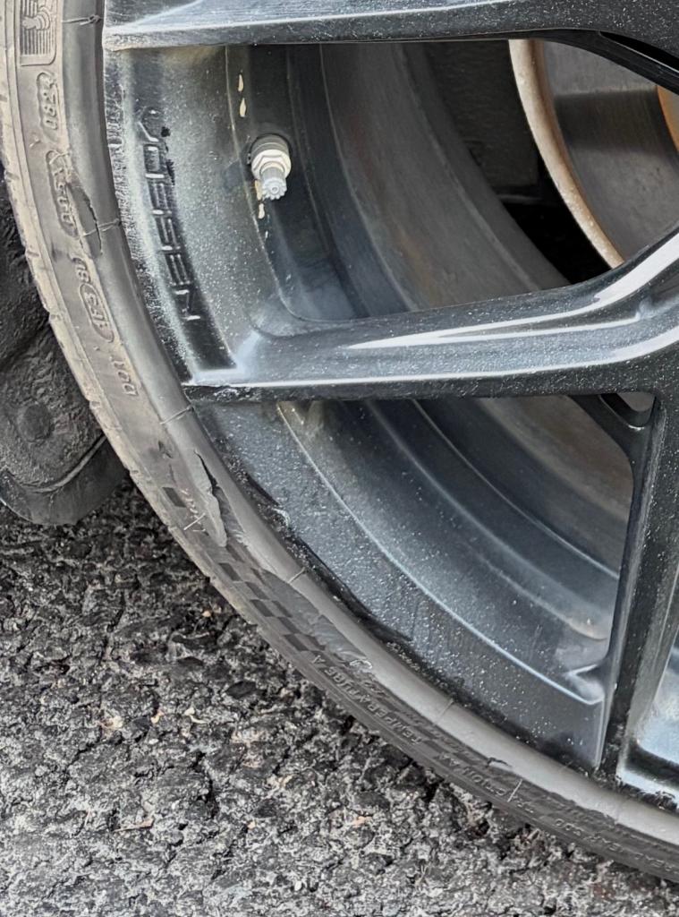

Syftar på denna historia. Knäppte tyvärr bara en bild idag. Kan ta en till i dagsljus imorgon.

krabbanidag skrev: 16 nov 2025 20:37
Ingen fara alls, bara att skära bort fliken om man vill. (Om man kan leva med det estetiskt)

Ja, jag såg det. Tanken var att du tar bilden så man kan se vad som är under fliken Tellus pratar om. Är det bara rent gummi och inte djupare än det ser ut är det Go.
Fliken tar du helst bort före fotot precis enligt Tellus instruktioner 😅

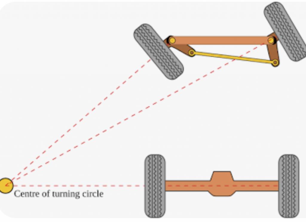

Kallas tydl. för the Ackerman effect…
Ackerman-principen.
När man svänger åt ett håll går det inre hjulet i en mindre radie, och ska därför ha en större styrvinkel ån ytterhjulet.
Det löses normalt med hur srtyrstaget sitter monterat vinklat mot spindeln för att det ska bli så.
Tesla har lite homework att göra där, dock upplever jag bara problemet med att hjulen rappar efter med 21” arachnid.
20” egen hjuluppsättning eller 20” vinterdäck är inte ett problem.
Inget skadas, men det låter inte specielkt premium…😳
