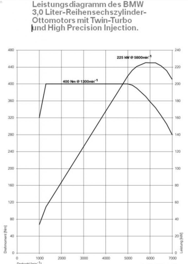

BMW 335, (lite trimmad: Toppeffekt 225kW)
Toppeffekten vid 5800rpm.
Håller man 3000rpm blir det bara 120kW.
Snitteffekten låt oss kalla det på tvåan mellan 50-100km/h blir ~170-175kW trots att bilen ska ge 225kW.

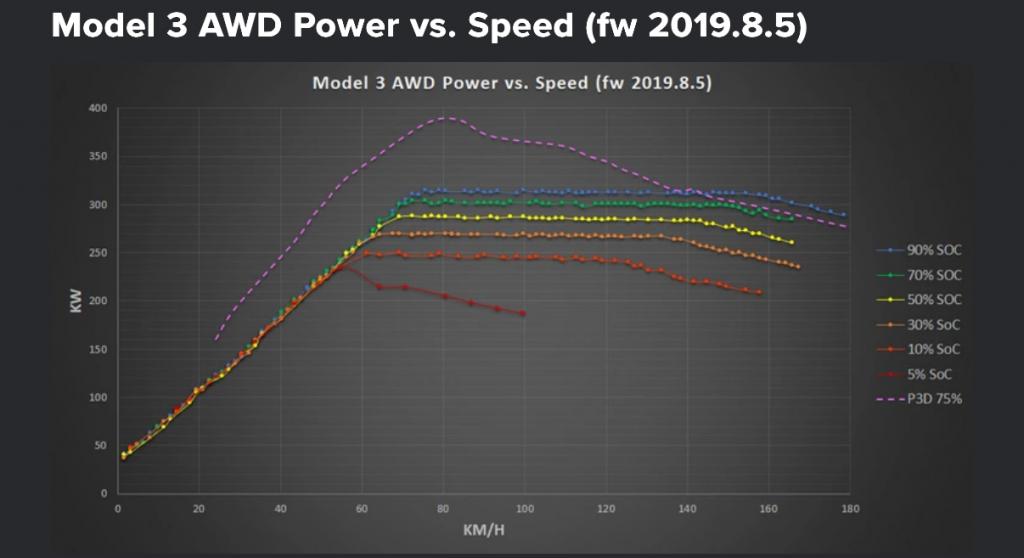

Gammal log på en model 3 LR AWD effektkurva, från batteriet så vi ska dra av ~15% för att få effekt på hjulen.
Snittet i effekt 0-100 km/h blir ungefär 219kW med 90% SOC (grov snabb huvudräkning).
85% av 219 = 186kW.
773/186=4,156s (vi har inte räknat förlusterna för rullmotstånd och luftmotstånd, det är kort tid vilket ger låg skillnad så vi kanske skulle hamna på 4.4-4.5s i bår berökning.
Allt matchar.
