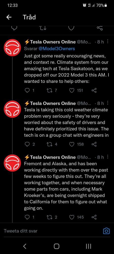

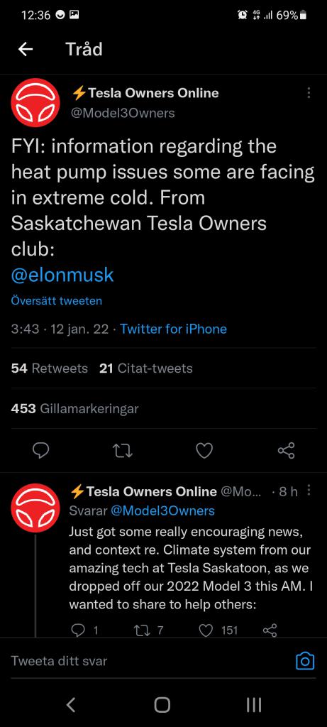

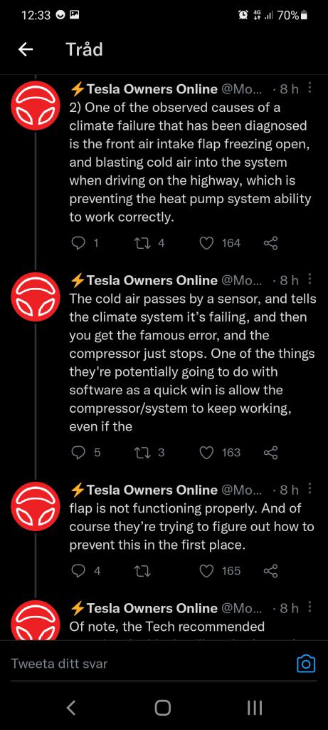

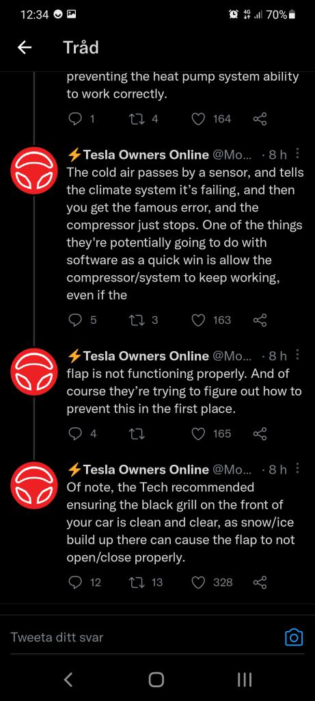

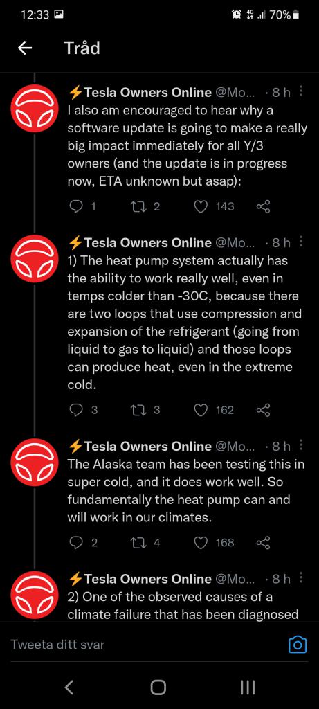

Detta skrevs nyligen om problemet med värmen i bilen om det hjälper någon!

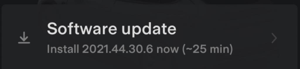

Den har just kommit till min bil så fler borde ha den tillgänglig för nedladning om ni kollar. Jag hade inget problem innan så kan inte säga något om effekten.

Kan man enkelt se luckan som strular i fronten?

Har installerat version 30.6.
Är alla problem förväntade vara fixade nu?
Har hittills inte haft några värmeproblem med min MY.
Fjällresa om en vecka, vågar man?
