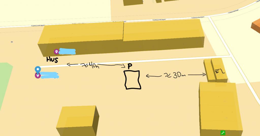

blincoln skrev:
Du får posta en karta/skiss som vi kan spåna utifrån! Själv hade jag nog satsat på själv-är-bäste-dräng och dragit 40m trefaskabel från huset. Då laddar du lätt fullt varje natt.
Så här. Har gjort en slarvig skiss. Jag har alltså idag 10A vanligt uttag på huset, men vill helst inte stå just där pga grannar som kan klaga. Det är alltså ca 40 meter till parkeringsplatsen som jag ritat ut på bilden. Vore mycket tacksam för tips på hur man löser det bäst. Länka gärna till rena produkter, typ 40 m 3FAS kabel, laddbox osv.. Eller om någon här jobbar med såna installationer så får han/hon gärna skicka pm.

Bor alltså i en samfällighet. Och el är idag dragen från byggnaden markerad "EL" till lyktstolpar på parkeringsplatsen. Kanske kan man nyttja den dragningen?
lyktstolpe el är inte mycket att ha, typ 200w/st, fått moderna i grannskapet med ledlampor och tror de drar max 20w/st, tyvärr varit lite mediabrus om ladduttag på lyktstolpar, FUD, ungefär lika fånigt som solpaneler på bilen själv.
men har ni inga motorvärmaruttag de borde vara minst (6Ax230V)1380w, är det nyare kanske tom 10A(2,3kw) då funkar det ju, om du bor i södra sverige...(i norrland är de säkert säkrade 16A)
bor du nybyggt eller i äldre område, har du elskåp/mätare på ditt hus eller centralt?

Nej finns inga uttag för motorvärmare tyvärr. Allt är nybyggt 2015. Tror att elskåpet är där jag markerat på bilden.
Den bästa lösningen skulle ju vara att installera en sån laddbox direkt på parkeringsplatsen. Är det möjligt givet förutsättningarna att kabel måste dras 30-40 meter ? Vad tror ni det skulle kosta ?

Har inte föreningen några planer på att sätta upp uttag för motorvärmare?
I sådant fall kan de vara lika bra att dra elstolpar istället som kan nyttjas både för laddning och motorvärmare.

Kabeln ska grävas. Är det asfalt eller gräs? Är det asfalt snackar vi troligen 25-30k är det gräs kan man klara sig på 10k kanske. Dra rejält med kanaler så kan du sälja kanalerna till föreningen sedan när fler vill ha ström

12man skrev:
Lyktstolpar verkar funka. Troligen har man ju inte dragit minikablar till stolparna utan har viss överkapacitet.
http://www.mestmotor.se/recharge/artikl ... effektivt/
Sen kanske man inte kan sätta laddare i alla stolpar utan måste se vad just den slingan klarar som max.

Finns det inte möjlighet att byta p-plats så att du kommer närmare "elhuset"? Du har ju bara ritat ut din egen plats så det är svårt att veta hur övriga p-platser är lokaliserade...

http://www.sust.se/projekt/laddningviabelysning/ 1 av 20 lysstolpar troligen med ett type 2 3.7kw kallar inte jag att funka

Har hört med samfälligheten nu och detta är krångligare än jag kunnat ana. Man måste gräva och tydligen ska Lantmäteriet involveras vilket kostar $$.
Det får bli att jag står utanför huset ändå. Om grannar börjar gnälla allt för mycket kan jag alltid köpa en kabelvinda på 50 meter.

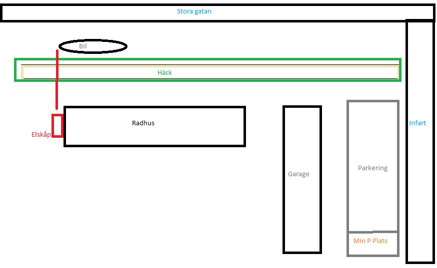

Jag har börjat rota i laddning i min BRF och jag hittade till slut elskåpet utanför mitt radhus på kortsidan, där går det in 3fas 16A, jag ringde snällt Vattenfall och fråga om jag fick koppla in en röd 3 fas handske där, inga problem, kalla på en elektriker, jag har dock också 20-30 meter till min parkering från skåpet, jag har väl tänkt att jag får ställa mig bakom huset längs stora vägen ladda en kort stund och sedan åka parkera.
Skulle något sådant funka för dig?
Kort stund???

Smutt skrev:
Kort stund???
En kort stund är mindre än lång stund :P, (upp till 80%)

Skee skrev:
Smutt skrev:
Kort stund???
Ska du ladda 30mil på en 16 säkring så blir det typ 10timmar :lol:

Strömmen till stolparna är väl dragit i ett gult markrör. Det enklaste är att dra i en till kabel i samma rör från centralen. Det ska inte vara nått problem så länge inte röret är fullt. Sen sätta ett trefasuttag på en av stolparna.

Smutt skrev:
Skee skrev:
Smutt skrev:
Kort stund???
Tre-fas så det går ju betydligt fortare även om han drar ner till typ 10-12A. Ger ju ca 4 mil per timme.
