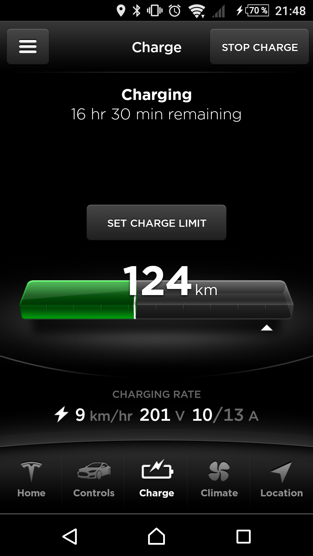

Min står på laddning ute med förlängningskabel. Ska bli intressant hur varmt batteriet är imorgon bitti då bilen inte kommer att hinna ladda klart. Ska åka kl 05:30. Tänker starta förvärmningen kl 05:00.
Noterade att spänningen är väldigt låg nu. Kanske läge att ringa Vattenfall?

Inlägg: 9405
Re: Vid vilken temperatur blir 10A enfas värdelöst?
Eller har du helt enkelt väldigt lång förlängningskabel som orsakar spänningsfall?
Lembritt
Inlägg: 289
Blev medlem: 26 feb 2015 08:36
Ort: Strängnäs
Inlägg av Lembritt »
bylund skrev:
Kabeln är nog max 10 meter.

MSO
Inlägg: 653
Inlägg av MSO »
Spänningsfallet ligger garanterat i kabeln.
Inlägg: 19947
Jag gissar oxo på kabeln (inkl själva kontakterna), 201V låter väldigt lågt...
Inlägg: 19947
Om man har tid/lust/ork så kan man testa genom att sänka strömmen till det lägsta som går och kolla spänningen då, är den lika så var det inte kabeln som var orsaken osv...
