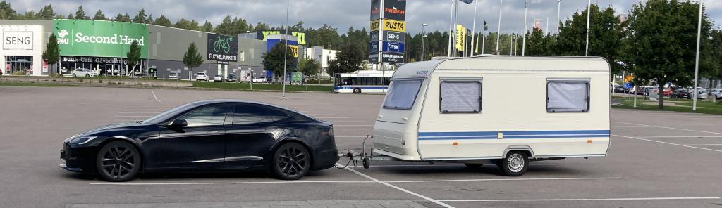

Kikade förbrukning på plaiden med 21” och husvagn.
Ekipaget vägde 900kg, körde hem från Sundsvall. Första timmen drog den 345Wh/km och snittfart på 81km/h. Efter att ha kört 2h18m och kommit upp i 200km så var förbrukningen 394Wh/km, snittfart totalt runt 87km/h. Kom fram till supercharger med 3% och kört 218km, snittförbrukning 399Wh/km.
Kör man helt lagligt och med 19” och inte med 295or till bakdäck så tror jag plaiden lätt klarar 250km med gott om marginal, med 21” är nog 210-230km i 80km/h något man kan räkna med buffer. Husvagn bak ger i princip 50% räckvidd, kör enkelt 450km med plaiden och 21” motorvägsfart.
