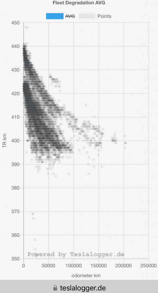

Enklaste sättet att visa detta är med LFP-batterierna. De tål tusen och åter tusen fulla cykler utan att degraderas mycket men de är ungefär lika utsatta för calendar aging som LR/P batterierna med vanluga lithium ion-coboltbatterier.
Bilden visar model 3 LFP. Notera att det är två olika initiala ranger.
Går man in och kikar på olika teslor på teslalogger så ser man att degraderingen är ungefär lika. Vilket beror på Calendar aging.

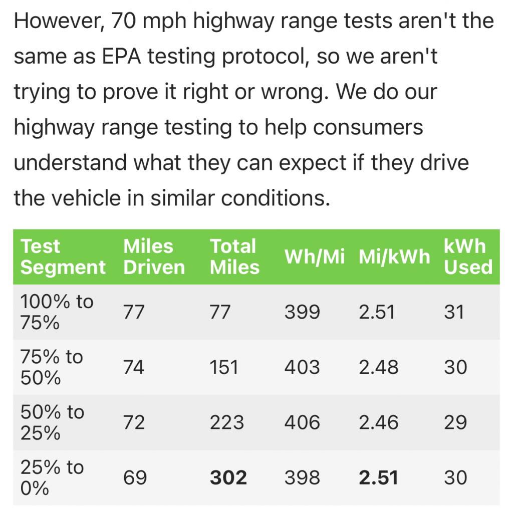

Cybertrucken har 112.4kWh batteri (en del skriver 123kWh, medan EPA-rapporten säger 816V nominell spänning och 150Ah.
Dessa värden brukar vara lite överdrivna, men låt gå för att det inte finns med data för exakt levererad energi i EPA-testdokumenten för cybertruck. (Min Plaid anges till 410x256 = 105kWh, men batteriet är på, och levererar 99,4).
Man anger Cybetruckens packs specifika energi till 170 (underförstått Wh/kg). Min S har 186Wh/kg, så den packen är 10% mer energität.
Cybetrucken har 1344 celler, så 112400Wh/1344 = 83.6Wh/cell.
Volymen på cellen är 0.13295L och då hamnar vi på 629 Wh/L. Detta räknat på den angivna energin i EPA-testet. Antagligen är den levererade en aning mindre, men det vet vi inte.

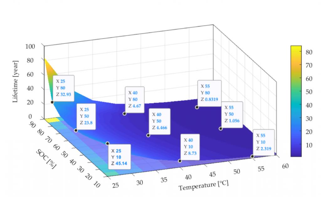

Kikade lite på Forskningen. Till att börja med ska vi komma ihåg att en forskningsrapport är ingen forskningsrapport.
Det behövs flertalet tester/rapporter som pekar i samma riktning innan man kan börja trå på något.
Ett exempel är den MPDI-rapport som kom för några år sedan. Enligt deras galet felaktiga slutsatser håller ett LFP-batteri 80 år bara man ser till att hålla det fulladdat :geek:
Man har alltså testdata som passar perfekt i vilken annan graf som helst över calendar aging, men man kommer ändå på att bestämma sig för att man tror att calendar aging-kurvan formas som ett U. Man bestämmer sig för det och har inte ens en enda checkup (dvs fristående från tesen) för att kontrollera om teorin stämmer.
De här tomtarna är ungefär lika briljanta som Flat Earthers.
Nåväl, forskning kan köra i diket också.

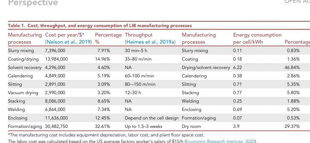

Det jag läst om formationsprocessen innan är att det är en delikat process som tar ordentligt med tid för tillverkaren. Bland annat är cellerna känsliga för lithium plsting innan SEI:n bildats.

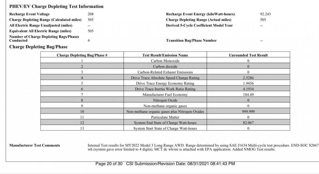

Har kollat igenom videon lite snabbt.
Han har fel på väldigt många punkter. Jag vet egentligen inte var jag ska börja, så många rena fel är det.

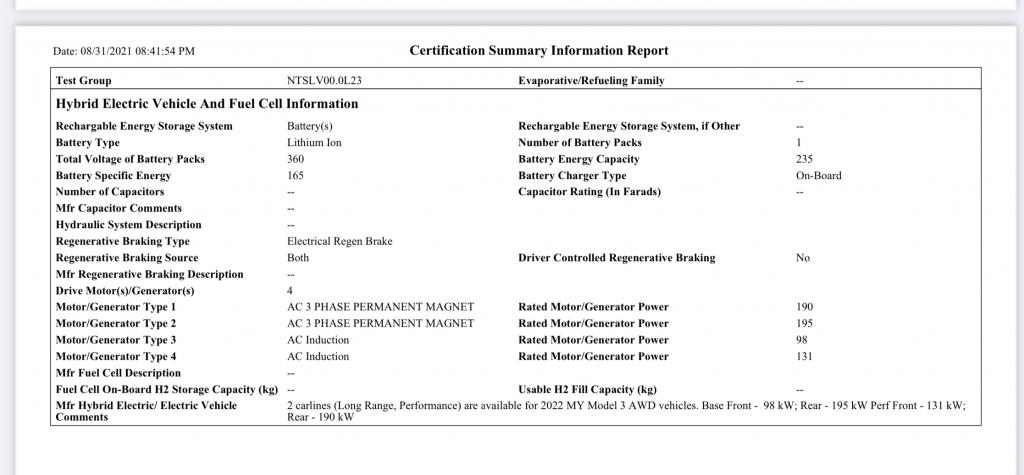

Typen fablar om nominell energi utifrån Teslas EPA-certifiering.
Det som anges inne i packens BMS (Full Pack When New) är all batterikapacitet som finns. Det är dessutom ofta väldigt nära det EPA-testet levererar. Någon annan energi finns inte.
Tesla har, vilket jag tror jag beskrev innan, lite grova värden för batterispänning och kapacitet.
Här har han räknat kapaciteten genom att ta total battery voltage x capacity.
Capacity är korrekt. Den brukar stämma i EPA dolumenten.
Nominal Voltage på teslacellerna ligger på 3.64V (genomsnittsliga spänningen vid lagom långsam urladdning som tex EPA-testet).
96x3.64 = ~ 349.5V, inte 360V som Tesla anger.
Batteriet innehåller som bäst 82.1kWh (82.1kWh full pack when new), denna energi är från 100% till 0%, dvs där BMS stänger ned för att skydda batteripacket.
Några 360 x 235Ah (84.6kWh) har det aldrig vart frågan om, här pratat snubben uppenbarligen i nattmössan.
Batteriet har levererat 82.07kWh. På 4416 celler blir det 18.6Wh/cell. Faktisk energi.
Så det typen skriver om nominell energi = han vet inte alls vad han pratar om.
(Det finns nästan ingen energi kvar i batteriet vid 0%/2.5V per cell men den energin räknas aldrig eftersom den ligger utanför 0-100%. Oavsett är den inte alls i närheten av 5% utan snarare 0.5%. Eller mindre.)
Hela grunden för reportaget bygger på att data han hittat på själv (dvs Teslas värden som inte är tänkta för det han gör).
Tex anger Tesla battery voltage till 816V, men det är ett 192S pack enligt munro live, dvs 4.2 x 192 = 806.4V är max.
Man kan inte alls räkna kapaciteten på det värdet på spänning.
På ett tesla 192S lär nomimell batterispänning bli 699V.
699V x batteriets Ampheretimmar = kapacitet.

Tänkte leta upp och sprida lite info om normal cellformering, men det visade sig att de som gjort rapporten själva regererat till sån info.
Länk finns i länken, men här är en bild som beskriver ungefär hur delikat det är (eller anses vara av alla batteritillverkare):
Som jag läser det jag kommer åt så ser det absolut som datordrivna studier med maskinlärning inblandat.
Jag skulle säga att det räcker med en enda liten felaktighet i inputen för att kullkasta hela det projekt de genomfört.
Cellformering är den dyraste delen av batteritillverkningen och min gissning är att det sätt som göra redan är framprovat som den bästa/effektivaste vägen.
Nyheten från denna forskning har uppenbarligen fått väldigt stor spridning trots att det är mycket tveksamt om den har något reellt värde.

Jag snubblade över info om där man defakto testat hur mycket Cybertruck levererar:
https://insideevs.com/reviews/717680/te ... -test/amp/
120.2 kWh, med 3 miles körda under noll, dvs lite buffer kvar:
Och 123.3 kWh när bilen stänger ned:

(EPA-testet kör inte tills bilen stänger ned helt utan avbryts när bilen inte längre orkar följa testcykeln vilket i denna jämförelse ger lite favör till Cybertrucktestet där man körde tills bilen stängde ned.)
= 91.75 Wh/cell
Cellvikt 355g = 258Wh/kg.
Mått 46x80 = 690Wh/kg.
Att jämföra med energin levererad i EPA-testerna för
-2170L = 270Wh/kg /766Wh/L
-Senaste 18650 = 270Wh/kg /759 Wh/L
766/690 = 2170L är 11% mer energität än 4680 i Cybertrucken.
Lyckas man fylla ett 3/Y-pack lika tätt och tar höjd för att cellen är 10 mm högre får man ut det som motsvarar 14% mer volym och då hamnar man ett par procent över 2170-packets kapacitet, så i bästa fall 82 kWh eller däromkring.
