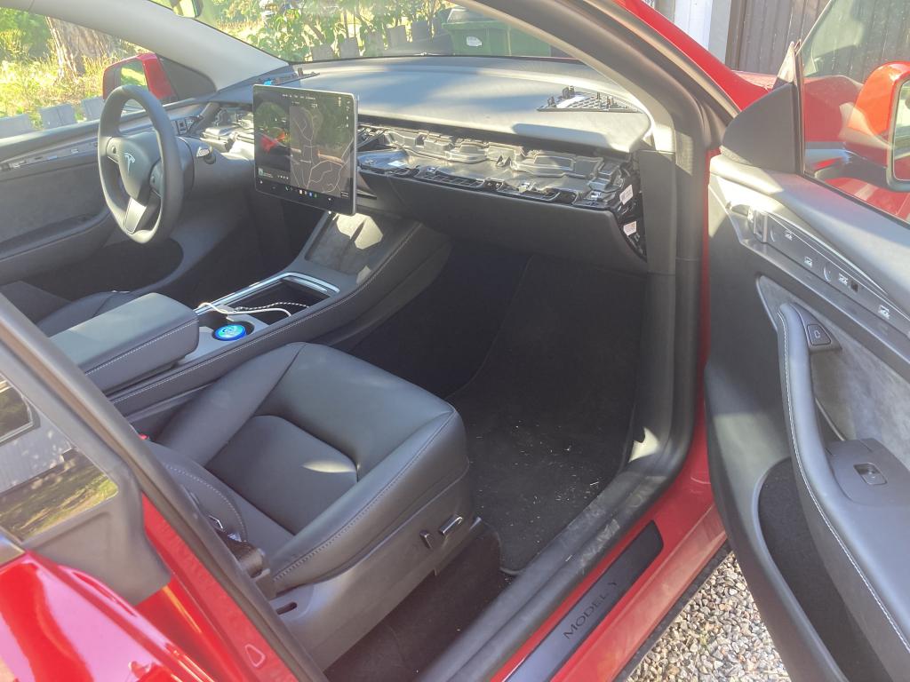

Började att ta bort panelerna. Hade en uppsättning plastverktyg för att ta bort dessa inköpta på tässla. De är iallafall lätta att ta bort. Men jag skulle inte våga om några år när plasten blivit spröd.

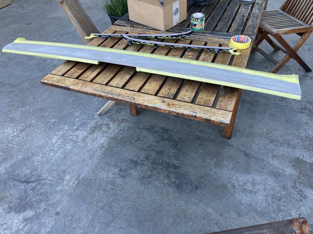

Sen maskering, gick smidigt med en lite bättre målartejp. Och vilket slipande. Jag räknade med att faneren är lövtunn så jag började med p320. Men det hände inte mycket. Lacken är tjockare än jag trodde framförallt på IPn, dörr panelerna gick lättare. Så p240 och mycket tålamod. Samt försiktighet för att inte gå igenom. Skadar nog inte att börja lite grövre ändå på IPn

Såhär såg det ut nu efter två betsningar när det torkat över natten. Och nej man målar inte på bets. Bilden gör inte färgen till rätta. Nu ska den få en försiktig slip med p600 sen ett tunnt lager spraylack för att få fram träeffekten ytterligare. Funderade på en högblank möbellack. Men det skulle bli för mycket träbåtskänsla. Ska i ärlighetens namn säga att jag funderade på att tejpa panelen. Tyvärr så tycker jag att kolfiber folie är skitfult. Är ju inte i närheten av riktig kolfiber med 4 lager epoxy och en p1500 vattenslip som finish.

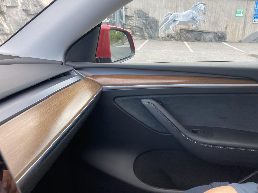

Då har jag fått dit panelerna
Svårt att få med färgen på bild men de är mycket mörkare, ådringen framträder tydligare och de har en varm rödaktig ton. Passar bra i min bil som är röd. På en vit eller svart bil hade jag föredragit en annan bets som ger ett mer svarvit effekt? Panelerna är inte så blanka som de ser ut på bilderna

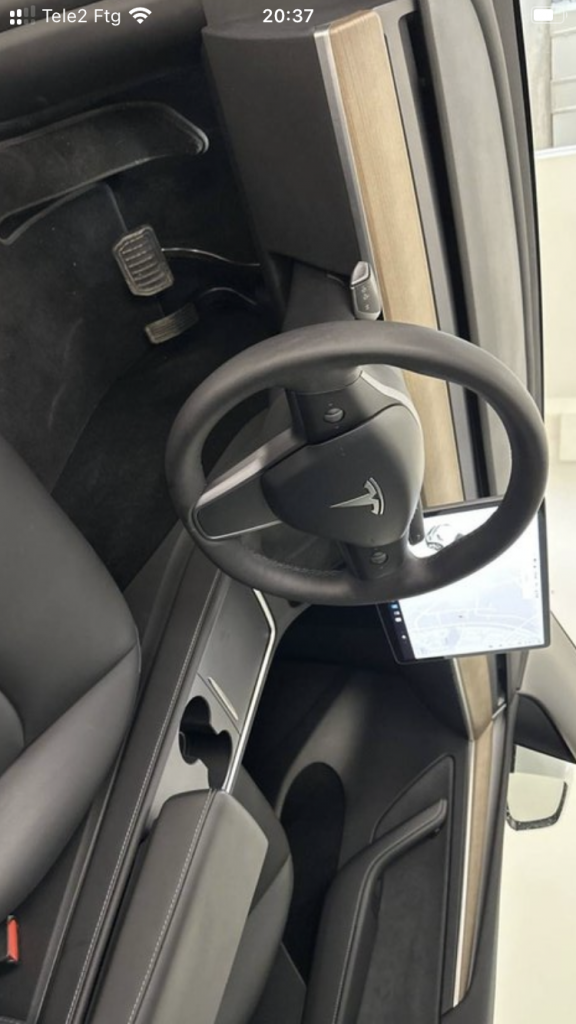

Såhär ser det ut orginal
