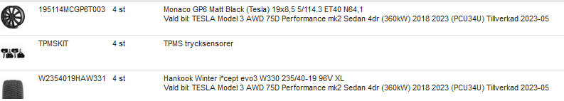

Så, beställde följande från Däcksvaruhuset:
Snabba beslut för att slippa få huvudbry. Ringde även till dom och stämde av. Supertrevliga :)
Tack för input!
2023 M3P vit/vit

Ska väl vara ET35 på performance?
Hmm...jag ringde som sagt och stämde av och frågade såklart om min beställning var korrekt för en P, och det var de...
Jag ringer väl en gång till ;)

ET34 på 2021 och nyare med 20”Überturbine.
De är dessutom 9” breda så ET40 med 8.5 kommer flytta in ytterkanten på fälgen cirka 6mm för ET samt (1/2”)/2 dvs 6.3 mm till.
Hjulets yttersida hamnar ca 12 mm längre in.
Model 3 Performance har smalare bromsskiva om jag minns rätt, därför hamnar ett hjul längre in än på tex LR.
P har även en annan navstyrning så det måste passa den. (Omvänt går bra, alltså P-grejjer på en LR).
Lite annat ET är ingen kris, det blir mindre snyggt med hjulen lpngt in men det kommer fungera.
Man kommer dock inte prioritera bilder på den bilen på omslaget till Bilsport! 😂

Jag ringde Däckvaruhuset igen och stämde av och ET40 är inga problem
