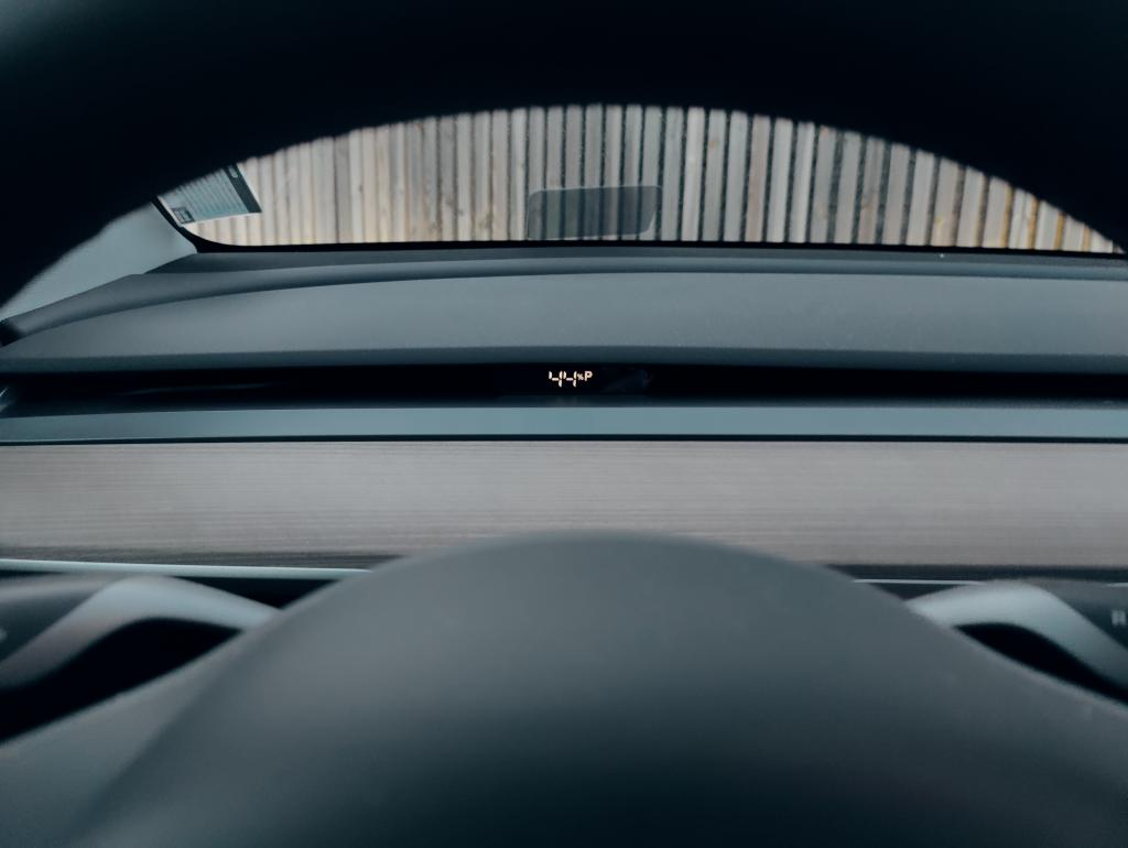

Köpte en liten hastighetsmätare från Tässla. https://www.xn--tssla-gra.se/model-y/hud-model-y
Verkar vara en ganska enkel pryl som uppfyller vad den förväntas göra.
Dock är det ett problem. Den kopplas in med ODB på canbus som sitter i mittkonsolen och som nås från baksätet. Man petar bort en liten lucka och drar isär kopplingen där, sätter i en adapter på ODB-porten. Sen börjar problemen. Luckan går inte att sätta tillbaka pga. adaptern tar för stor plats.
Finns en fin och detaljerad instruktionsfilm som länkas från Tässla. Däremot har man bekvämt valt att inte visa just detta moment.
Har något satt dit en adapter och hur fick du i så fall plats att stänga luckan?

Den är på plats redan och igång :) Bara adaptern som inte fick plats.
Siffrorna är absolut tillräckligt stora (tycker jag) men framförallt slipper man snegla på skärmen hela tiden. Men lite fula "digital-siffror", kunde ha varit liten vanlig skärm istället för lite snyggare siffror. Men ger blinkersindikationen, vilket växel man har i och hastighet. Rätt basic. Replikerar informationen från skärmen i dessa fall till framför ögonen. Rätt simpelt och installationen är "osynlig" när den är avstängd.
Så denna är väl mest basic man kan köpa .. finns ju t.ex. den du skickade som ger ännu mer info. Men är personligen nöjd med grundläggande info. Svårt att slippa använda skärmen oavsett.
