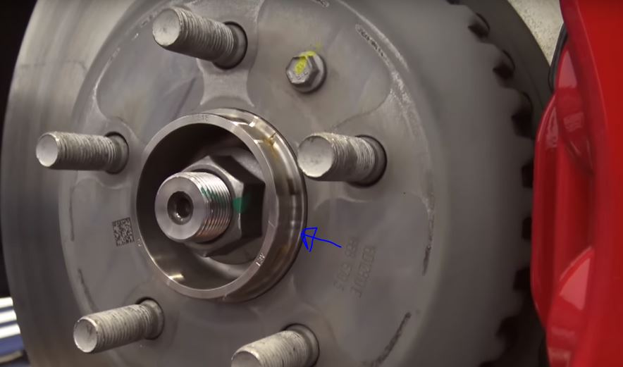

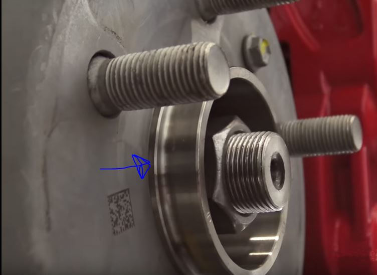

Det som är lite speciellt med M3P till skillnad från SR och LR är att navet på M3P har en extra ring som gör att inte alla fälgar passar/kommer ner tillräckligt djupt (se bilder).
Läst på forumet dock att detta "problem" går att lösa med en tunn spacer om man vill kunna välja mer fritt bland utbudet av fälgar.

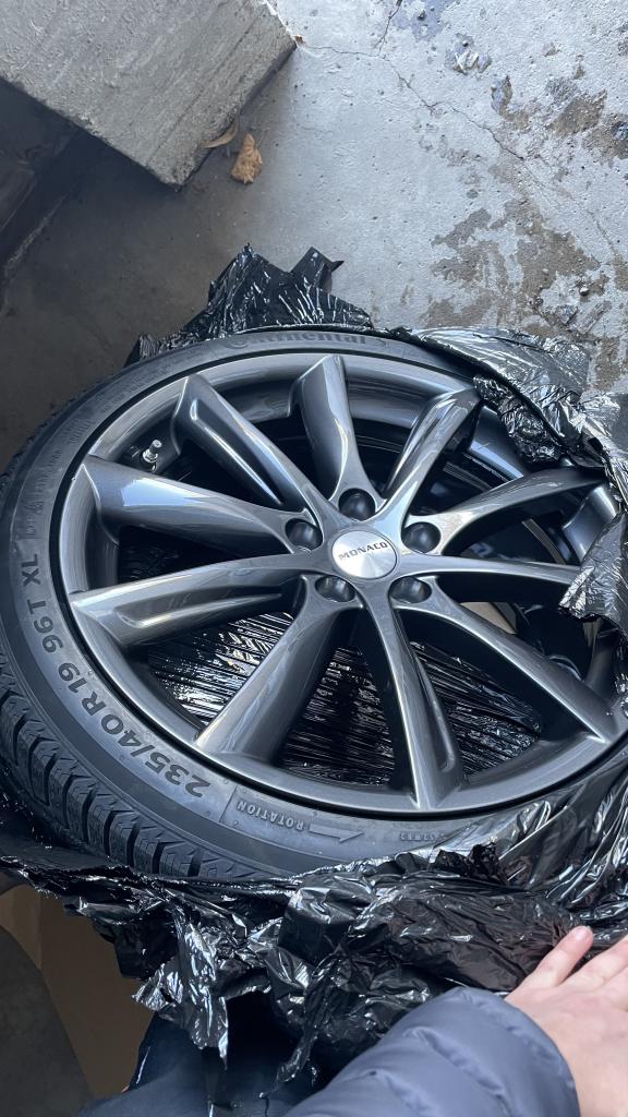

Har själv köpt 19" till mina vinterdäck:
Monaco GP6 Anthracite Dark (https://www.tyred.se/monaco-gp6-anthracite-dark)
