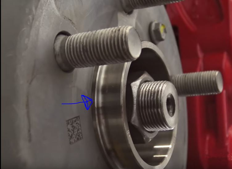

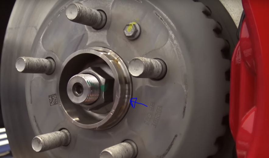

Det som är lite speciellt med M3P till skillnad från SR och LR är att navet på M3P har en extra ring som gör att inte alla fälgar passar/kommer ner tillräckligt djupt (se bilder).
Läst på forumet dock att detta "problem" går att lösa med en tunn spacer om man vill kunna välja mer fritt bland utbudet av fälgar.

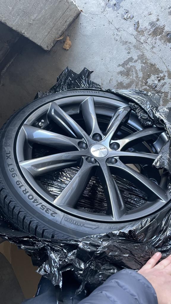

Har själv köpt 19" till mina vinterdäck:
Monaco GP6 Anthracite Dark (https://www.tyred.se/monaco-gp6-anthracite-dark)
Och även fälgarna hos http://www.megahjul.no

Jag valde till dessa: https://www.tyred.se/tpms/tpms-ble-sens ... silver-tyr (hoppas de funkar bra)jkdj skrev:Förstår, verkar ju lite meck och Monacofälgen är ju snygg alltså, köper nog en sån med 19''. Hur löste du sensorer?
Jonatan
Fick dem tidigare i veckan (Continental VikingContact 7 235/40R19 96T XL).

Så om du anger vilken bil du har vid beställning ska du få med det som behövs. Jag fick inga muttrar med i min beställning så antar att de som sitter på sommardäcken ska funka.Du får även med bultar/muttrar och centreringsringar om det behövs helt utan extra kostnad.

Dom funkar, kör GP6 självPatteJan skrev:Undrar om bultarna till original 18 går att använda på GP6 fälgen, eller måsta man köpa till tillhörande bult?m05erili skrev:Jag valde till dessa: https://www.tyred.se/tpms/tpms-ble-sens ... silver-tyr (hoppas de funkar bra)jkdj skrev:Förstår, verkar ju lite meck och Monacofälgen är ju snygg alltså, köper nog en sån med 19''. Hur löste du sensorer?

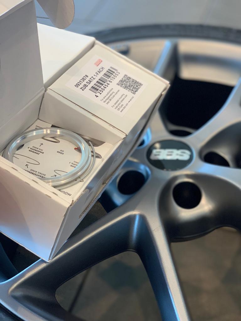

Vi på tyred.se har även gjort lite speciallösningar där vi svarvat navringar för att passa dessa Performance nav. Lättast där är dock till fälgar som BBS och OZ Racing där dessa är i aluminium med låsring som standard. (Bifogar bild)
