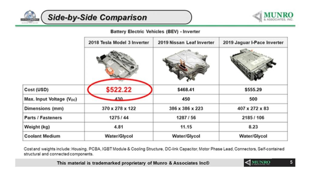

Märkligt att DC-laddarna är så dyra.
Den som inverter som sitter i en Tesla MS P.
Omvandlar ca 500kW från DC till AC.
Utan att kosta blod.
