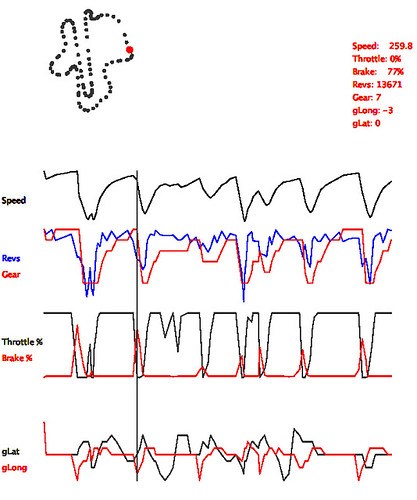

Med snitthastigheten på 115 km/h blir det 230 kW i snitteffekt om jag räknat rätt. Låter lite mycket, men inte helt orimligt väl? Bara kört slöare bilar på bana, men nog håller man väl full "gas" kanske 70% av banan (guesstimation).
Hur räknade du då? Låter helt orimligt tycker jag. För det första så beror det ju helt på hur banan ser ut, vilket du inte verkar ha tagit hänsyn till. Vidare så även på bana släpper du gasen ibland och regenererar. Där finns också kurvor... För att snitta 230 kW måste du ha gaspedalen i botten nästan konstant.
Kör man en timme har man kommit 115 km, med förbrukning på 2 kWh/km har man förbrukat 230 kWh/h, alltså en snitteffekt på 230 kW. Maxeffekten i M3P är väl typ 330 kW, så maxeffekt under 70 % av sträckan om man bortser från regen. Regen ger 0,3 G inbromsning av, vad var det, 1,1 i max G? Ger alltså tillbaka 33% av bromsenergin (innan förluster). Nu börjar det bli svårräknat, men man kanske får ta bort ungefär en tredjedel av sträckan man inte håller full effekt på när man bortser från regen. Så 20 kWh per mil motsvarar full effekt under typ 80 % av varvet. Ids man googla en stund går det nog att finna grafer som visar hur stor andel av ett varv som körs på fullgas på olika banor med olika bilar.
Edit: Här är grafer för Buttons F1 under Malaysias GP 2010, enligt osäker källa.
