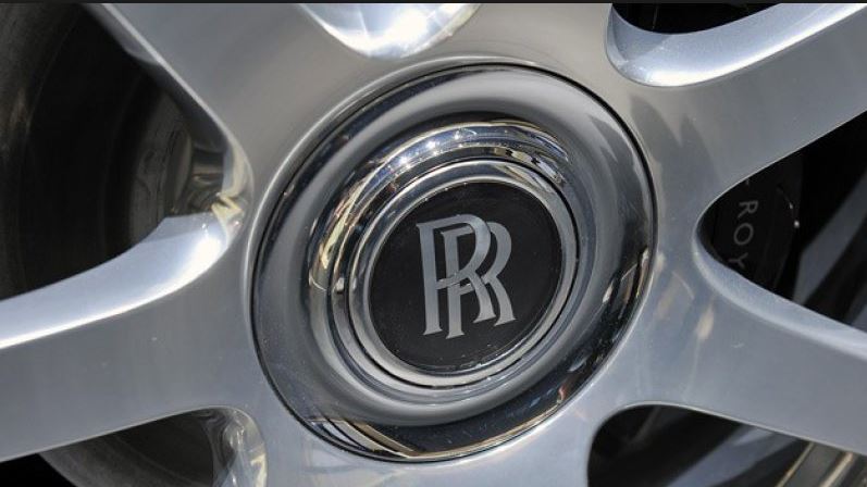

RR kan självklart vara både Rolls Royce och Range Rover. Men vanligtsvis är det nog oftast RR betyder Rolls Royce, detta är ju till och med en forkortning som tillverkaren själv använder på tex fälgarna. Sen tror jag aldrig det har varit prat om att flyga in med helikopter för att reparera en Range Roverleiflodde skrev:Kanske jag fattade fel ovanHelectriC skrev:Din frus Rolls?leiflodde skrev:Min frus hämtades med öppen bärgare när batteriet dog så det stämmer nog intr lämgre sen satte dom av den på SAAB....men tidigare har Range Rover även i forumet benämnts RR.
