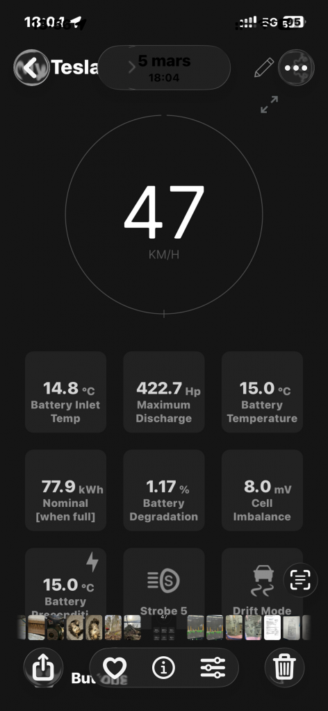

Holve skrev: 22 sep 2025 09:03
Jag har försökt hålla runt 50-55% laddningsnivå så mycket som möjligt.
Typ 80% hemma laddning. Resten Suc
Tog ut den i april 2024, 7000mil
Har 74 kWh kvar.
Du har hunnit köra rätt långt på 1.5 år.
Ovanligt låg kapacitet för de som kör låg SOC.
Det vanliga har vart mer än 74 efter 3 år och 8k mil.
Hur har du fått fram värdet 74kWh?
Holve
Inlägg: 412
Re: Laddningsdisciplin för att maximera livslängd
Inlägg av Holve »
Jag läser från commander.
Tycker den började falla brantare i våras.
Här är en bild ifrån Mars.
