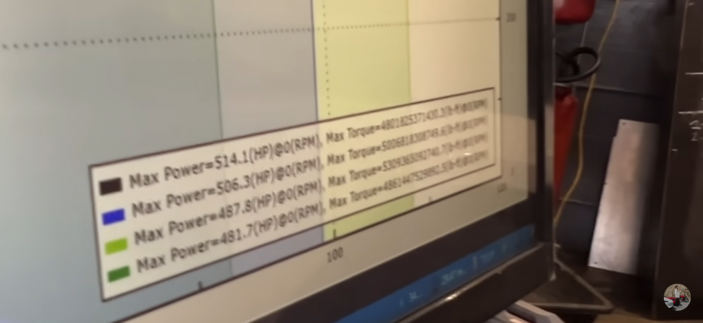

Detta är en Dyno-run (eller fyra faktiskt) med samma bilmodell, bra SOC (>90%) och varmt batteri:
Bilen levererade 514hp vid en mycket kortare mätning med snabb uppvarvning. Detta belastar batteriet som sätter gränsen mindre, så man får ut mer effekt kortvarigt. Pullen var betydligt kortare än en riktig körning så den är inte representativ för den effekt bilen ger IRL (annat än det bilen kan ge under ett par sekunder om man tex ligger i 70 och ger fullt).
Med en pull med mer motstånd som tog längre tid blev det 506hp.
Bägge dessa var inte från 0 utan utgick från lite hastighet, vilket ger batteriet fördelar.
De två sista på 488 resp 482hp var från stillastående och representerar bäst en riktig körrning.
Man får bara Posta tre bilder, men kikar man på Teslas effektangivelse på hemsidan så är det 510hp i USA (och 460hk i Sverige, eftersom vi har det mycket klenare LG-batteriet).
Teslas effektangivelse matchar det vi fått fram mycket bra.

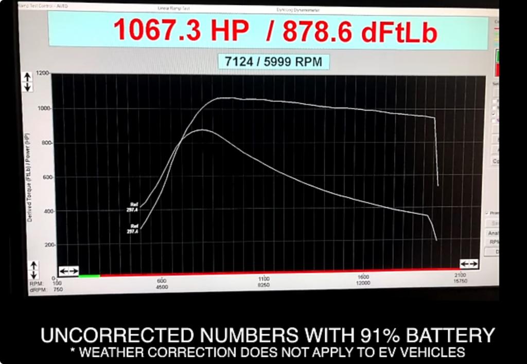

Teorin att gå på ODB utläsningar gäller ju även Plaid. Så du skriver ju ner din egen bil med. Men det vet du ju om. Den borde ju också ha högre effekt runt 1100hk (har den bänkats på 1050 är effekten vid elmotorerna högre ). Dock verkar den inte peaka ut från batteriet på lika mkt som motorerna kan ge så kanske batteriet limiterar. Sen pallar nog elmotorerna ge effekt som du skriver längre vilket gör att ex 0-200 tider blir mkt bra.
Nej, jag skriver ju inte ned min egen bil utan beskriver det som det är, utan att det blir enorma överdrifter ;)
817kW som TB har visat blir 1111hk ur batteriet och vi har absolut inte 0% effektförluster utan troligen minst 10% som vi sagt, troligen mer. Med 817kW battery power kommer det absolut inte vara 1050 verkliga hk, varken på motoraxeln eller någon annan stans.
Återigen, dynomätningar tenderar att visa lite glädje i vissa fall.
Jag har sett 830kW (har jag för mig, ska kolla) när allt är optimerat, och sannolikt är det inte säkert att det blir 1020hk alla ggr.
Effektmätningarna på battery power tyder snarare på att det kanske inte med säkerhet nåt 1020hp/1034hk alla ggr.

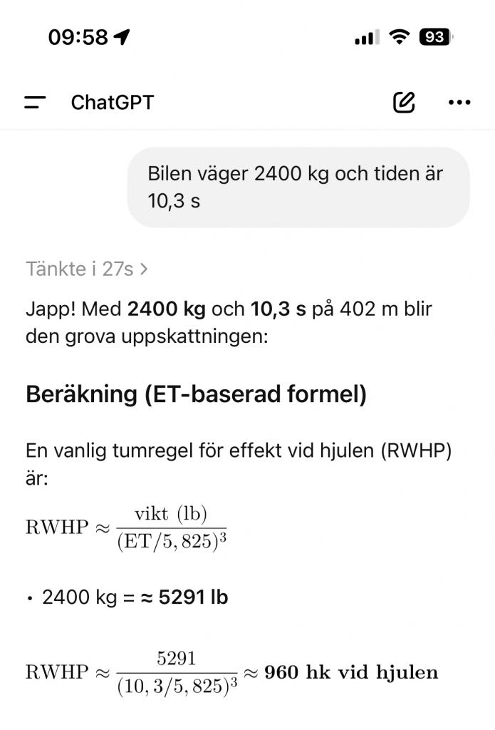

Intressant att se CharGPTs resultat:
Inlägg: 6202
Re: Palladium (2023+) AWD Insane 760hk!
Gustafsson skrev: 03 sep 2025 10:00
ChatGPT har inte full koll på dragracing. Jag har dock lite koll, som hade dragracinglicens igång i 10 år.
Detta är redan briefat tidigare i tråden och Morosostickan som var den första analoga räknestickan för detta som de flesta bygger sina internetprogram på är erkänd för att stämma bra mot uppmätta morots-effekter.

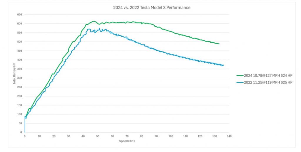

Elbilen har ingen dip mellan växlar men de med mycket effekt har en vrimomentsbegränsning så att det inte tokslirar i låg fart.
Alla teslor utom Plaid tappar effekt markant efter att toppeffekten nåtts, se bilden på Plaids effektkurva tidigare i tråden.

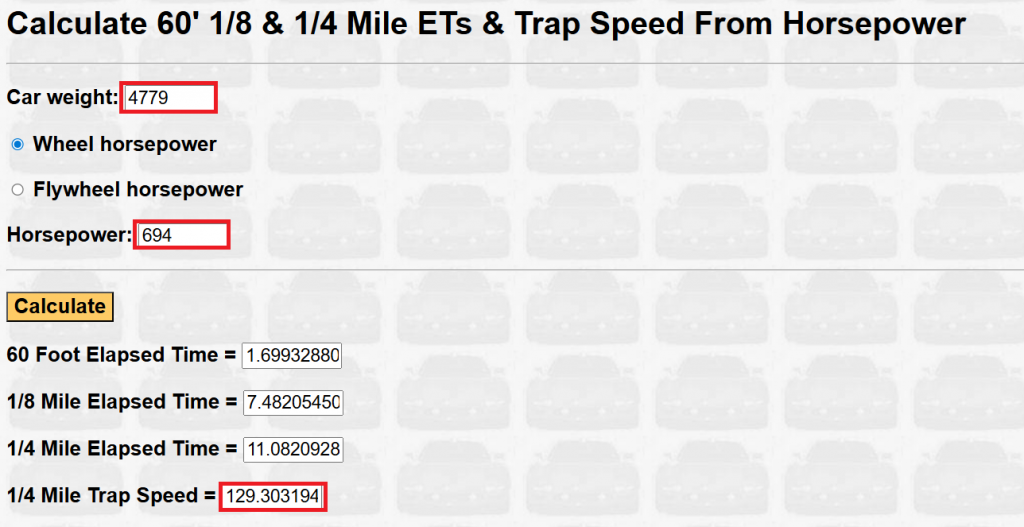

10.3 vet jag inte vilken bil vi avser, men trådens S LR gör strippen på 10.92 / 129.27mph (video i en tidigare inlägg).
Tjänstevikten på en S LR är 2170, dvs inklusive en 75kg förare så det är väl rimligen runt det den bilen väger.
2170 = 4779lbs
Här en onlineberäkning, jag tog bara en just nu vilken verkar stämma någorlunda (de räknar dock med 11% effektförlust i drivlinan vilket inte är riktigt rimligt på väldigt effektstarka bilar) .
Notera att en elbil utan växlingar och effektdippar behöver lägre toppeffekt för att nå samma slutfart, eftersom medeleffekten blir närmare toppeffekten än en normal fossilare.

Var har du ditt exempel på 1100hk? Jag har inte sett något sådant exempel.
Att man mätte 1067hp på naven som dynon kompenserade till 1101 pga lufttryck och temperatur gäller ju inte en elbil.
Om vi utgår från ditt värde på 817kW batterieffekt så är det 1111hk, eller 1096 hp vilket aldrig når hjulen.
Redan 1111hk batterieffekt mot 1020hp/1034hk låter i omöjligaste laget. Nu har jag i minne att jag normalt ser ~830kW som max batterieffekt och då är det i vart fall 10% förluster (vilket jag inte tror räcker).
Skulle man ärligt mäta effekten tror jag Plaid får kämpa att nå 1000 riktiga. Allt måste nog linjera perfekt.

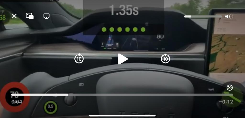

Inlägg: 6202
Jag stal en bild från videon med S LR i början i tråden. Dragy, som är ett erkänt instrument (jag har) med extern GPS för att kvalificera sin egen mätning.
Mätningen är 60 mph - X men vid exakt 80mph har det tagit 1.35s, right.
Den accelererande effekten mellan 60-80mph är i genomsnitt:
20mph = 8.94 m/s fartskillnad, dividerat med 1.35 = 6.62m/s^2 acceleration.
6.62/9.81=0,675G.
Accelererande kraften i Newton är 0.675 x 9.81 x 2170kg = 14369N.
Effekten i medeltal under denna acceleration blir 14369 x (70x1.609/3.6)=449 550W.
Ligger man i 70mph drar bilen kanske 180Wh/km, right? Det blir ~ 20kW-ish.
Då har vi en motoreffekt på ~ 449.5+20, så ~ 470kWh i snitt mellan 60-80mph (96-129km/h).
Snittet innebär att om det tex är lägre effekt vid 60 mph och högre vid 80, kan mycket väl toppen ligga nära våra ~504 kW.
Det går troligen plocka ut några frames och få en noggrannare mätning, om man har en hyfsad uppfattning om var maxeffekten ligger eller om man vet vilken fart som gav 574kW.

Inlägg: 6202
Kaffekatten skrev: 04 sep 2025 23:46
Nej, det är samma mätning. Jag har såklart sett videon och läst artiklarna :D
Återigen: en dyno är gjord så att den vill/kan presentera ett effektvärde som är representativt för ”normaldagen” då lågtryck (tunnare luft) ger motorn mindre luft, dvs mindre effekt.
Samma med en varmare dag = tunnare luft, mindre effekt.
Kollar du länkar i bägge fallen hamnar du på denna test: https://youtu.be/7letGoD619g?si=bow_8NaXG7ruP00Z
Texten säger exakt det jag skrivit i några inlägg redan: uncorrected = 1067hp. Därför att en elmotor/elbil inte påverkas som en förbränningsmotor av temp & tryck.
Och, många dynos är lite ”tunade” för att visa glada siffror.

Du ser kanske att jag justerade inlägget innan.
Var tvungen fixa en grej mitt i inlägget så jsg postade för att inte tappa all text.
När man gör en sån mätning blir det medeleffekt såklart. Jag tog ju bara två farter för att visa hur man kan göra.
Som jag beskrev, medeleffektwn gör att toppen såklart är högre så vi ligger troligen ganska rätt med den beräkningen. Jag vet inte var S LR har sin toppeffekt så jag försökte imte ens träffa exakt eller i ett mindre spektrum.
Att en elbil med X hästkrafter känns starkare än en fossilare med X hk beror ju på det som jag redan beskrivit, med att vi med elbil har en enda bred vridmomentskurva med ingaväxlar medans en fossilare med X hästkrafter oftast börjar varje vöxel med ~70% av toppeffekten som bara nås i ett kort ögonblick innan man växlar och är nere på 70-80% igen.
Elbilen (Teslan) har normalt en medeleffekt som ligger närmare toppeffekten jämfört med fossilaren. Då är 675 hästkrafter elbil mer att köra med än 675 hk fossilitet.

Inlägg: 6202
Kaffekatten skrev: 05 sep 2025 00:27
Men låt oss då anta den visar rätt. Då är det 1067 som är uppmätt. Efter alla förluster. På däcken. Ojusterat.
Problemet med den ekvationen är att Plaiden helt plötsligt skulle ha mycket mycket lägre förluster än alla andra Teslor.
819kW hade TB på bild, men jag teor vi kan kalla det 830 kW.
Det är 1129 hk. Om vi skulle tappa bara 10% är det lägre än det normala, ändå blir det 1016hk.
Matematiken med att få ihop 1020 hk skulle möjligen räcka till motoreffekt 1020 hk men det är precis att det räcker till utan marginal.
1067hp är 1082hk. Det går inte med de batterieffekter vi pratar om.
