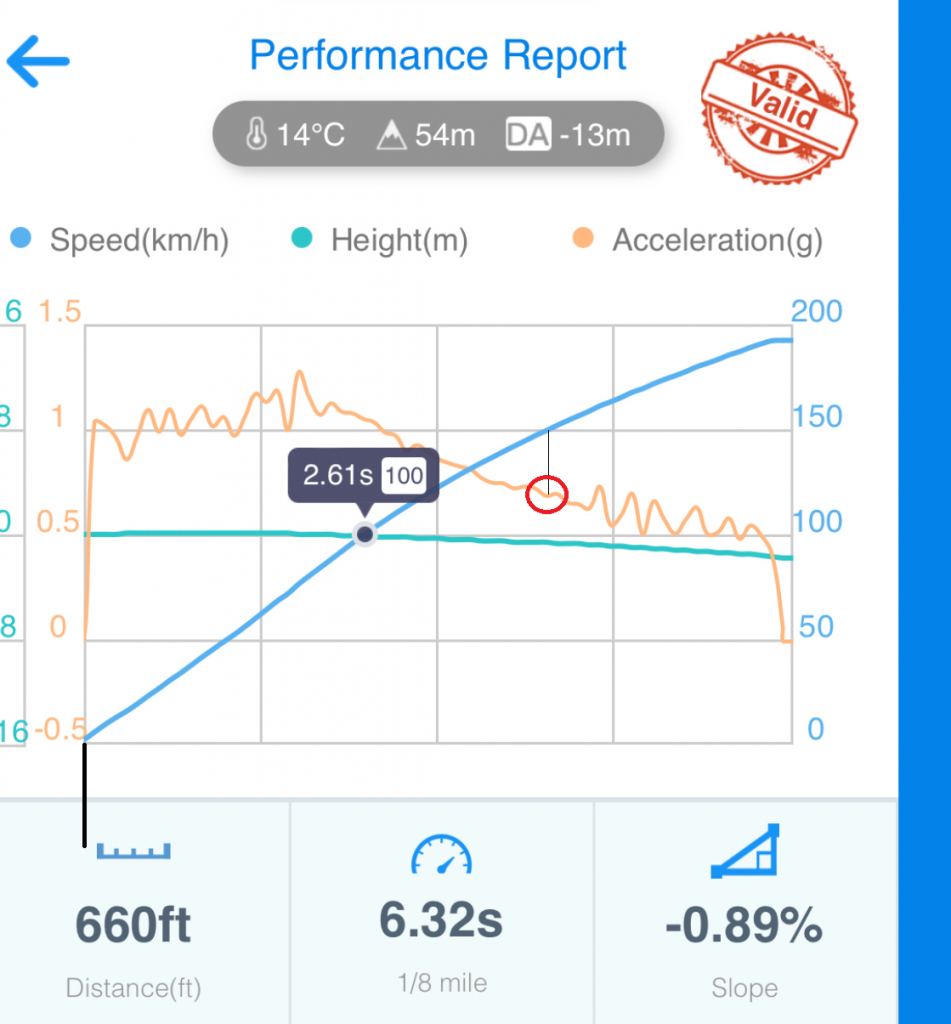

Här är en liten snutt från min S Performance Raven 2020 från autobahn för mer än ett år sen. Hade då ca 8000 mil på odometern och enl Tessie 89kwh batterikapacitet.
I aktuellt klipp gör bilen 128 -> 220km/h på dryga 10 sek (time stamp 0:01-0:11).
Ca 50-60% SoC och i Ludicrousläget, dock ej i Ludicrous+ med förvärmt batteri.
Tror det var ca 28-30 grader utomhus.
Också klockat från 67km/h till 149km/h på 4,30 sek, men då med 70% SoC och i L+ läget med 50 grader varmt batteri 30 graders värme. Vore kul att jämföra liknande tider, om du vill ;)

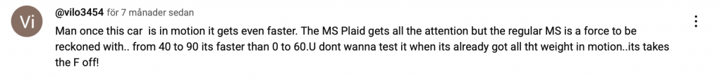

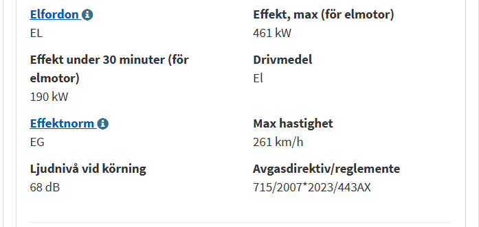

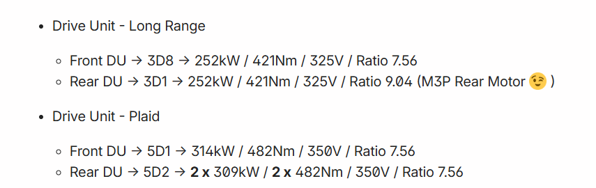

Har inte kört så fort men drar mkt mellan 30 upp till 100kmh. Men denna finns på YouTube
men det var ingen som analyserade mer vad som är riktig effekt för AWD.
Lite citat från kommentarerna:

Kaffekatten skrev: 01 sep 2025 19:16
Skärmavbild 2025-09-01 kl. 19.08.20.pngSkärmavbild 2025-09-01 kl. 19.13.16.pngSkärmavbild 2025-09-01 kl. 19.14.36.png
6,88 sek 100-200 låter kanske snäppet snabbare än Raven S Perf. Men kanske handlar om tiondelar?
0-100 är nog Raven Performance rappare med några tiondelar. Palladium känns nerfad 0-100?

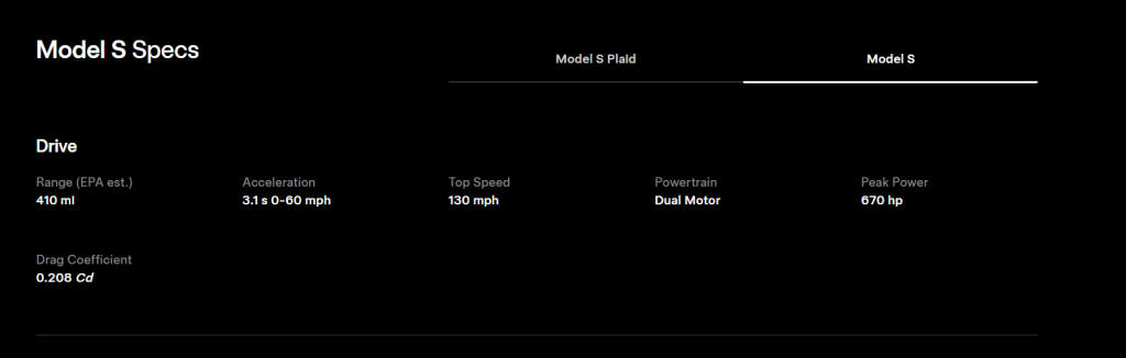

Jag tror vi måste reda ut lite bestick, så vi får ordning i besticklådan ;)
1) 1kW = 1.36hk (och då Europeiska Hk eftersom en amerikansk Hp är ungefär 1.014hk)
2) Plaiden ska enligt Tesla ge 1020hp vilket blir cirka 1034hk.

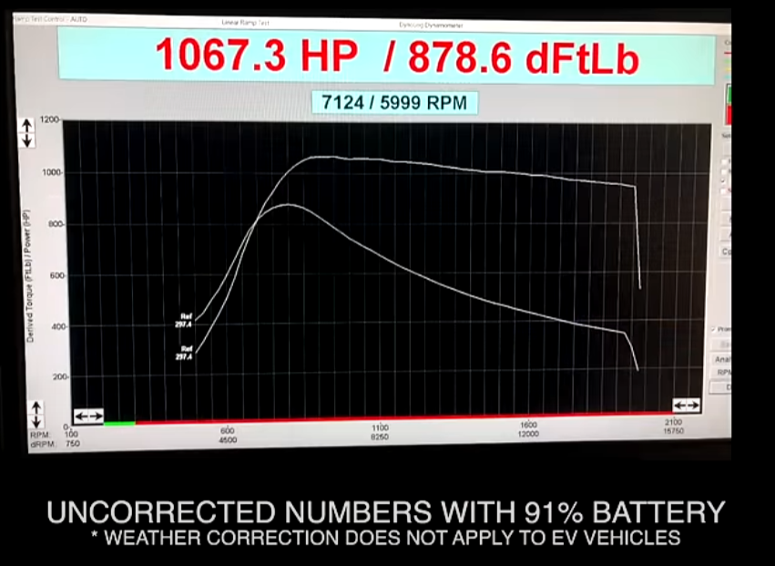

3) Den Youtubevideo som mätte upp en Plaid med navdyno mätte 1067hp, inte 1101. 1101 var med korrigering för lufttemperatur och tryck som de flesta mätbänkar och Dynos kan göra för att få jämförbara data från dag till dag. Men en elmotor påverkas inte av lufttryck/temp som en förbränningsmotor gör.
Bilden visar att det var 1067hp innan korrektion för temp/tryck. Detta dessutom på hjulen, eftersom de inte mätte drivlineförlusten under utrullning.
4) Det finns inget som varierar så mycket som motoreffekt mellan olika bromsbänkar. De som säljer dynotid vill ha nöjda kunder...
Jag skulle säga att innan det finns fler mätningar som pekar på annat, så är det ungefär 1020hp, dvs 1034hk som Plaid levererar.
Ur minnet får man ut 820-830kW battery power ur en Plaid med allt på sin sida.

Tesla anger 670hp, vilket blir 679 europeiska hk. Detta stämmer inte speciellt dåligt med 85% av batterieffekten på hjulen.
Ett vanligt "problem" är att folk inte riktigt förstår vad effekt och hästkrafter är för något. Man får bara posta tre bilder per inlägg så det får bli i ett annat inlägg.

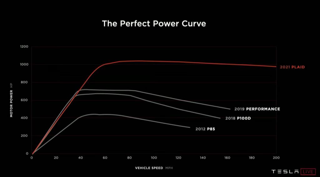

Tesla effektkurva är vridmomentsbegränsad eftersom det fäste som däcken medger är begränsade till fäste (= vridmoment).
Det innebär att det man känner av i lägre farter som väldigt bra "tryck" inte är toppeffekten.
Vi tar en M3P som exempel så ingen trådmedlem trampas på tårna :-)
Motorerna ger 650Nm torque från nära noll till ~70km/h.
Trots att det känns som extremt bra pulver vid 20km/h levererar batteriet bara cirka 150kW, vilket lär bli cirka 130kW på hjulen.
De cirka 430kW batterieffekt som max (vilket blir runt 500hk på hjulen) levereras bara i ett ganska litet hastighetsområde. Back-EMF minskar motorernas effekt vid högre hastigheter.
Det är egentligen vridmomentet vi känner av när det accelereras.
Plaiden levererar inga 1000hk under 100km/h. Vridmomentskurvan är linjär och i stort har vi 500hk vid 50km/h och 1000hk vid 100km/h.
Upplever man bra klipp i lägre farter än ~60-70km/h med en Tesla är det vridmomentet man känner av och inte toppeffekten.
Effekt är vridmoment gånger varvtal, eller acceleration gånger fart så det krävs naturligtvis dubbelt så mycket hästkrafter att ha samma acceleration (samma vridmoment på hjulen) i dubbla farten - plus lite till pga luftmotstånd.

Tittar man på den bilden från Tesla med "The perfect power curve" som jag postade innan så har en 2019 Performance cirka 717hp i diagrammet. Jag vet inte om det är en Raven som avses, men 717*1.014 *0.94 eftersom S LR är 6% lättare blir = 683 hästkrafter.

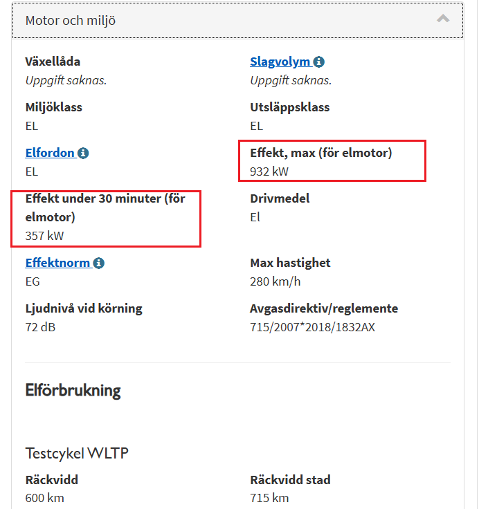

Nej.
Regelverket: (ganska lätt att hitta på transportstyrelsen om man vill läsa. hade bild klar så jag ids inte länka.
Detta är min S, det följer regeln ovan. Jag har data på teslas spec för själva elmotorerna som jag kan plocka fram. Det summerar, hör och häpna, 932kW.
Titta lite på maximal effekt för elmotor under 30 minuter. 357kW under 30 minuter är 178.5kWh, plus alla förluster som uppstår. För att bilen ska lösa det så krävs det ett batteri på > 200kWh. Vilket bilen inte har.
Det vore dessutom intressant att se hur man skulle kunna få ut 932kW, när mina loggar toppar 820-max 830kW batterieffekt. Det är absolut inte möjligt.

Här finns underlag från typgodkännandet av S Palladium. Datat är hämtat via [Censur] av min vän Eivissa:
https://tff-forum.de/t/wiki-model-s-mod ... n/143315/4
Detta är alltså ur EU-helbilsgodkännandet där tillverkaren är ålagd att ange värdena korrekt enligt de direktiv som EU kräver.
Ingen understatement eller overstatement är tillåten.
S LR har motorer som klarar att leverera 2 x 252kW, vilket blir 504kW eller 685hk, om man så vill. Det ligger väldigt nära de 670hp som tesla anger så man har uppenbarligen närapå maxxat motorerna. Mer än 685hk blir det inte, för det klarar inte motorerna.
S Plaid har motorer som kan leverera 314kW, en till antalet: fram och 309kW, två till antalet: bak. Sammanlagt 932kW som motorerna skulle kunna leverera men det orkar inte batteriet leverera.
Bottnar man i de angivna effekterna så ser man att det defakto är motorernas sammanlagda i sig maximala effekt som anges:
