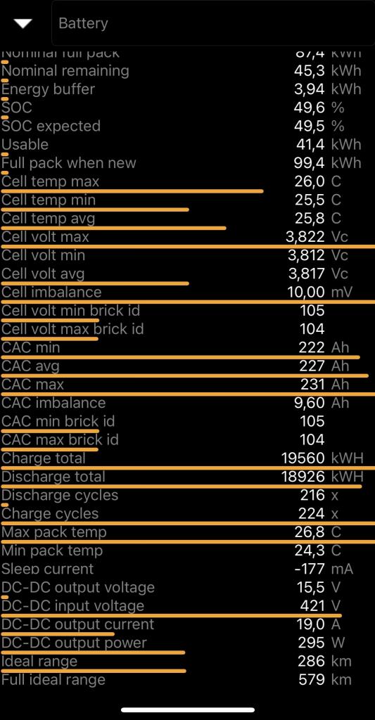

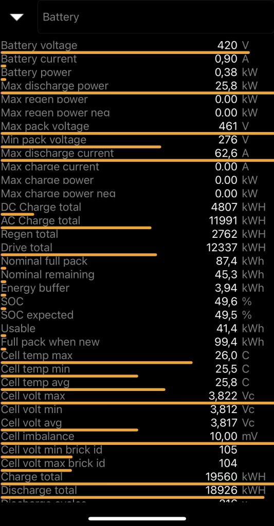

Nu har jag lyckats få ut en första omgång data ur min bil. Jag hade förväntat mig hyfsat bra resultat då jag kör låg soc-strategi, i alla fall när bilen är hemmavid, så det här ser inte ut som jag förväntat mig. :shock: Eller så missförstår jag hur man räknar ut degraderingen.
Kan någon hjälpa mig att tolka datan?
Nominal full pack är nuvarande kapacitet.
99.4 full pack when new.
Har du kört låg-SOC hela tiden?
Ser ut ungefär som de som kör 80% mest hela tiden.
Har du kört några större cykler, elker bara laddat lågt?
Jo, låg-SOC hela bilens livstid. Jag sålde förra MS och tänkte att jag skulle göra rätt med den här så första 4000 milen med vardagskörning laddade jag max 50 procent. Oftast mindre, aldrig över. Därefter har jag laddat till 55 procent ungefär.
Dock har vi ju kört en hel del resor och då går bilen med 100 procent laddning. Alltså ladda fullt hemma innan avgång och sedan fortsätta ladda på SuC. Gissar att det måste vara de milen som inverkar?
Har även nästan alltid förvärmt bilen utan att slå på laddningen från elnätet. Kan det påverka? Numera brukar jag se till att det finns ström till bilen när jag förvärmer.
Undrar hur det hade sett ut om jag konstant hade laddat till 80 procent?
Har du använt effekten i bilen mycket eller mest kört soft?

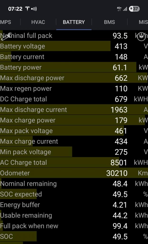

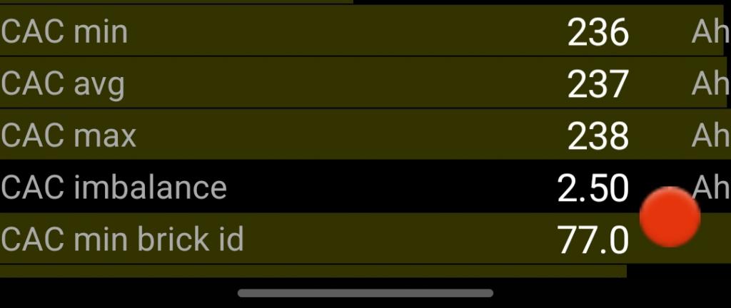

Har inte laddat till 100% sedan 22/7, visar nu NFP 93,5 KWh vid 49% SOC. CAC avg 237 så det borde väl motsvara 93,8 KWh om jag räknat rätt.

Ser bra ut!
Undantaget som bekräftar regeln!

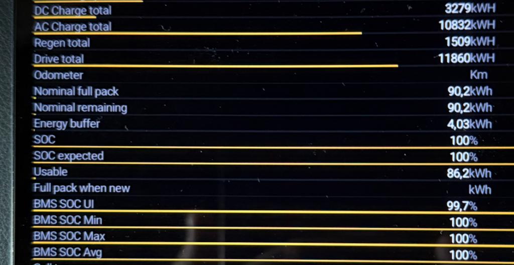

Slog om till 6000 mil idag, NFP = 90.2kWh.
NFP var som lägst nere på höga 87 kWh efter sommarens två långturer med Supercharging, och det verkar stiga sakta fortfarande. Batteriet återhämtar sig fortfarande.
