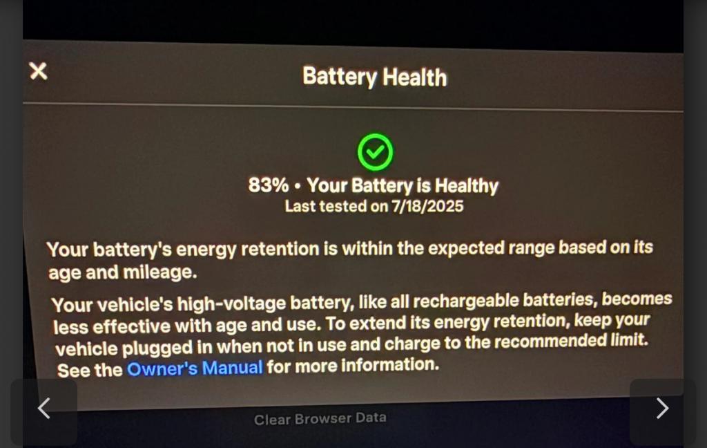

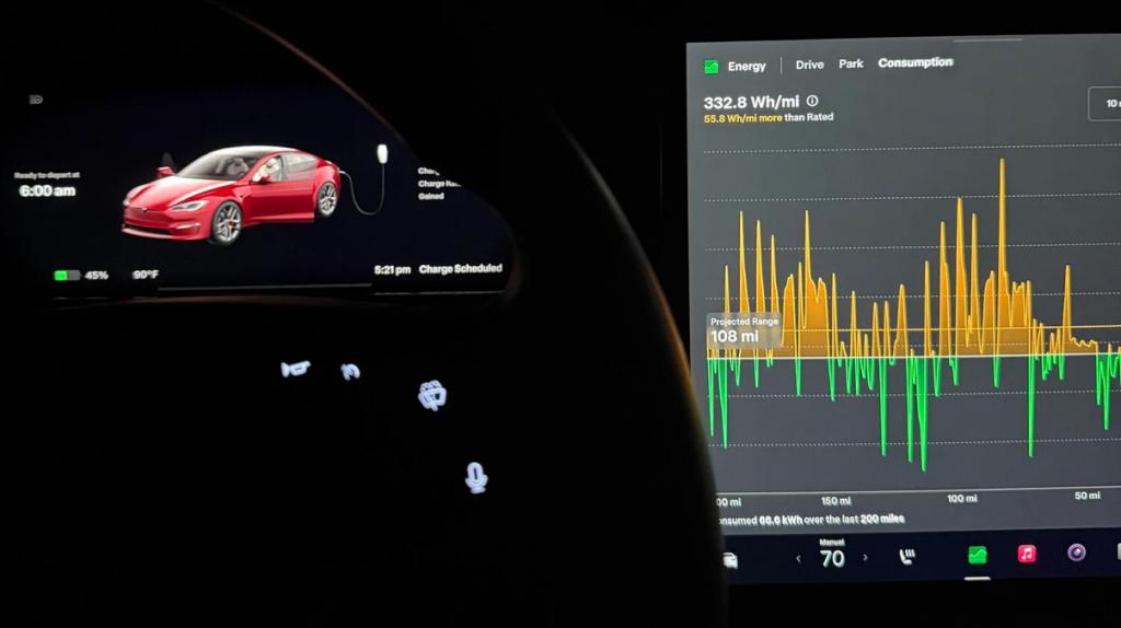

Här är ett exempel på batteritest vs verkliga siffror:
Batteritest, Plaid 2021.
Energigrafen, samma bil:
Ägaren la tre bilder på energigrafen, det blir 79.9-80.0 kWh.
80/99.4=0,805, dvs 19.5% degradering eller 80.5% SOH, att jämföra med bilens test som visar 83%.
80/96.2=0,832 så det kan se ut som om degraderingströskeln används.
Det är dock 3% missmatch mot tex en Y LR, som alltid har lägre kapacitet än tröskeln, så där kommer lögnen från något annat.
