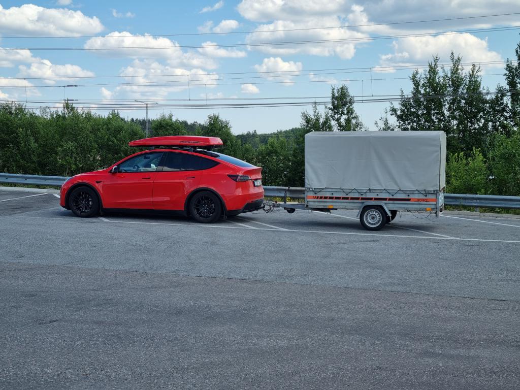

230 Wh/km med den här kombon i 28 graders värme. Ungefär som med takbox i motorvägsfart..
Edit: Landade på 240-250 lite senare. Upp mot 300 om jag låg i 90 på mätaren. När jag låg i 80 skulle lastbilar försöka köra om och någon av dem blev grinig när han sackade efter i uppförsbacke, vet inte om han tyckte jag skulle släppa av på farten.
Undrar om boxen till och med sänker förbrukningen nu.

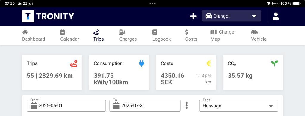

Sommarens förbrukning med en Kabe Amethist XL med totalvikt 1470 kg. Nu är det troligen färdigdraget för i år. Har kört 80 normalt men försökt undvika att tradare dundrat om. De som kör över 90 har jag dock inte utmanat.
(Den här tråden borde kanske flyttas till generellt om fler gör som jag och lägger in siffror med Model Y i Model 3-tråden)

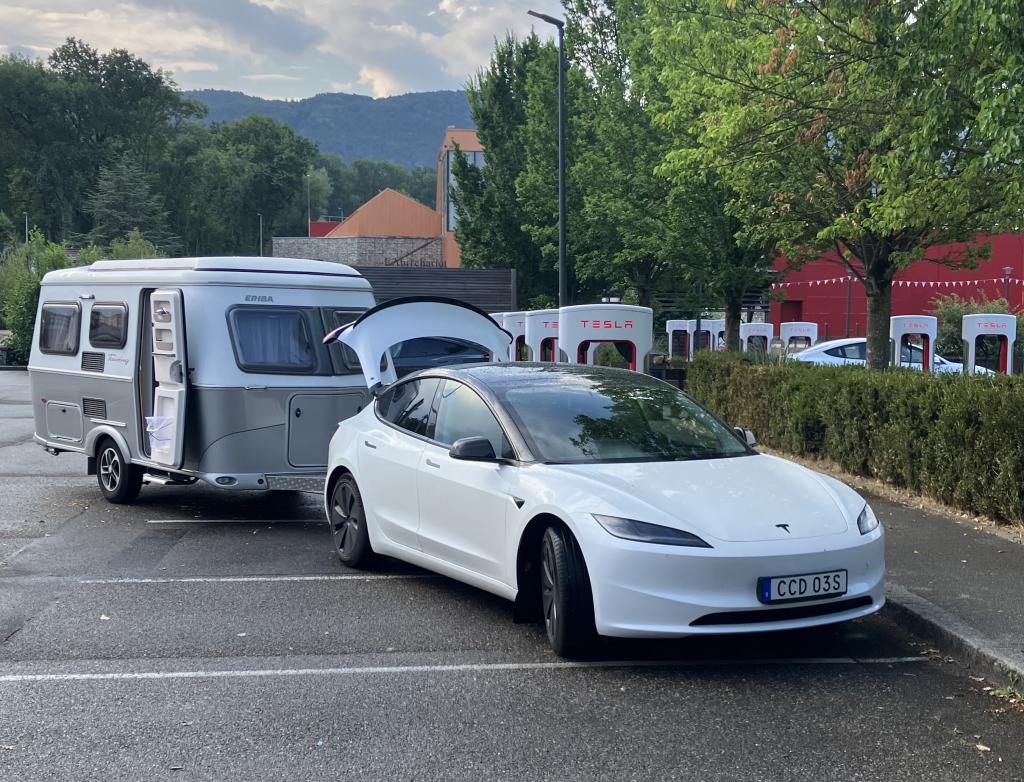

Landade på 241Wh/km med en 1000kg husvagn. Totalt 454mil på semestern till frankrike och italien.
