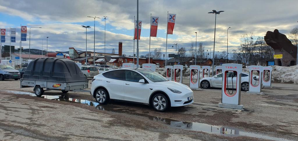

Nu har jag som nybliven Tesla ägare (MYLR) prova köra släpvagn med kåpa, 750kg.
23mil enkel väg till stugan.
Åkte till stugan på skärtorsdagen +3 och snitta på 283Wh/km.
Hemresa idag +7 snitta på 277Wh/km.
Helt ok tycker jag ;)
Suc Sveg
Suc Sveg

Hård kåpa är bra! Kapell är väldigt mycket sämre enligt min erfarenhet.

Håller med, och gärna lite aero som den Chicco har på bilden :)

Fint släp (säger grabben med kapellsläp stående på tomten...

Är det JAXAL-kåpan tillverkad i Övertorneå som du har?

Finns det verkligen inget kåp-släp som är anpassat för EL-bilar?
Har ett likadant släp som du med samma förbrukning. Körde från norrbottenskusten till Kiruna på fredag t.o.r.

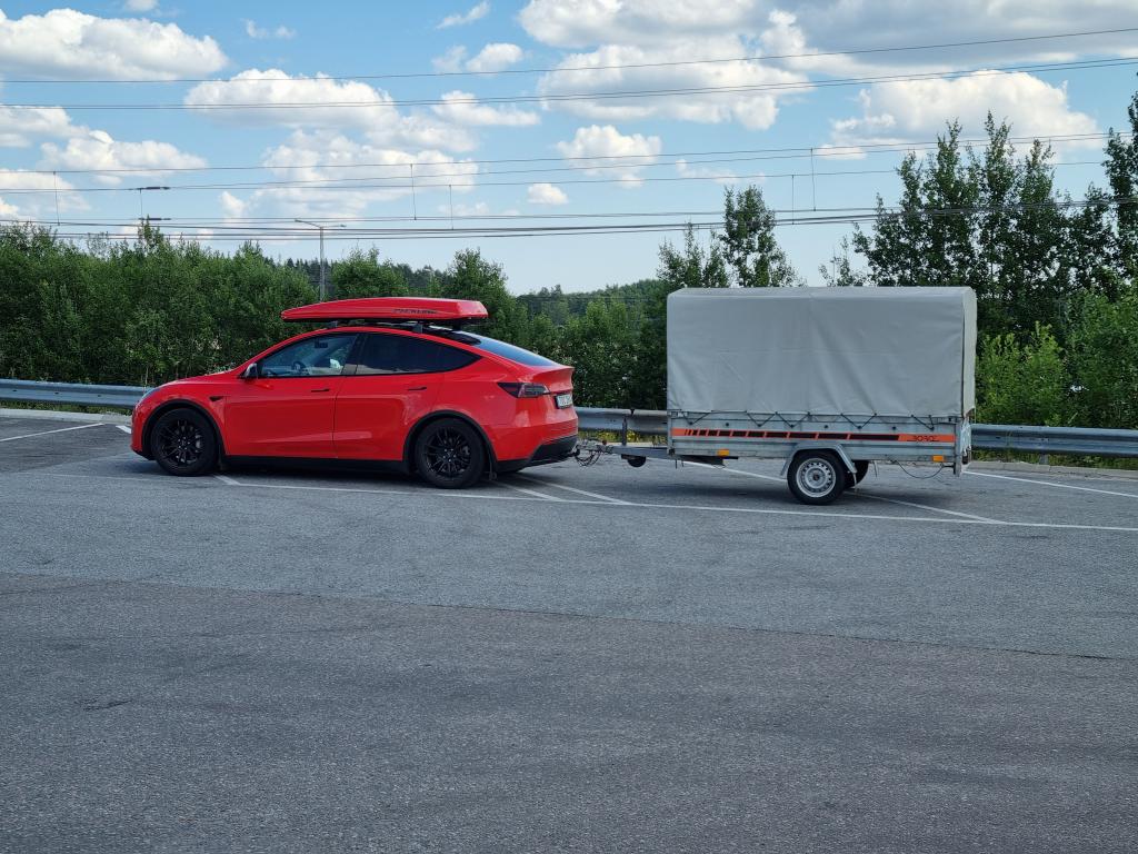

230 Wh/km med den här kombon i 28 graders värme. Ungefär som med takbox i motorvägsfart..
Edit: Landade på 240-250 lite senare. Upp mot 300 om jag låg i 90 på mätaren. När jag låg i 80 skulle lastbilar försöka köra om och någon av dem blev grinig när han sackade efter i uppförsbacke, vet inte om han tyckte jag skulle släppa av på farten.
Undrar om boxen till och med sänker förbrukningen nu.

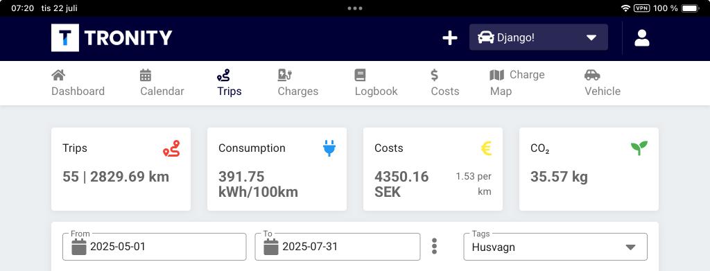

Sommarens förbrukning med en Kabe Amethist XL med totalvikt 1470 kg. Nu är det troligen färdigdraget för i år. Har kört 80 normalt men försökt undvika att tradare dundrat om. De som kör över 90 har jag dock inte utmanat.
(Den här tråden borde kanske flyttas till generellt om fler gör som jag och lägger in siffror med Model Y i Model 3-tråden)
