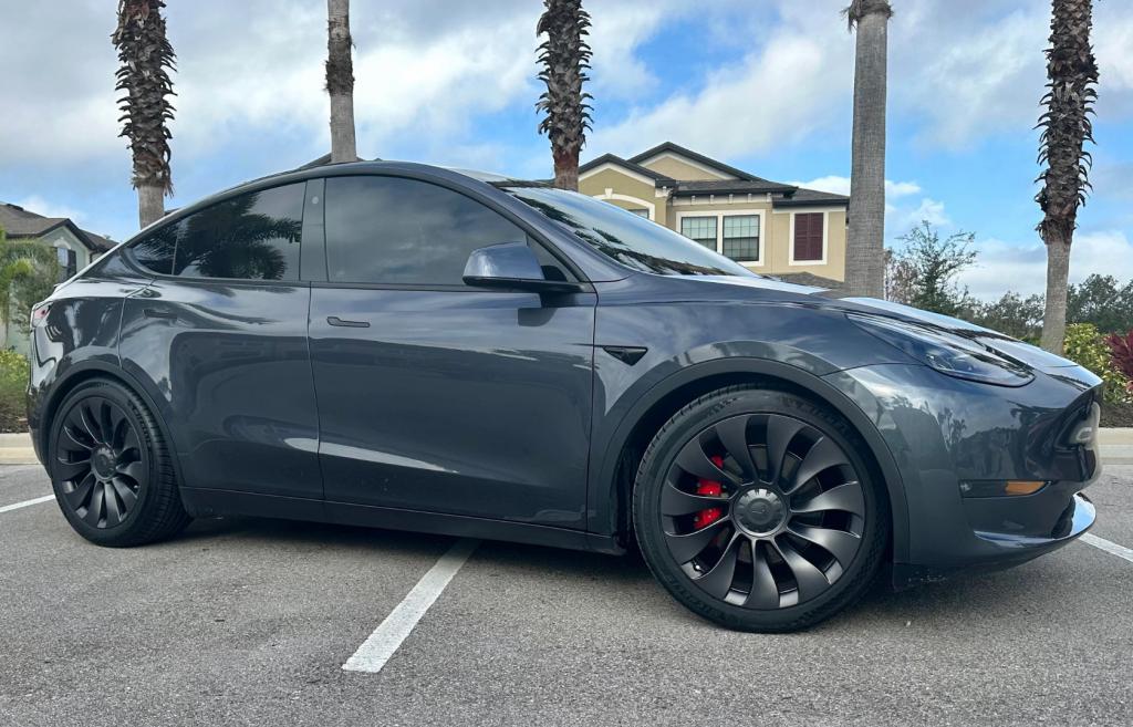

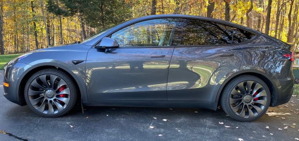

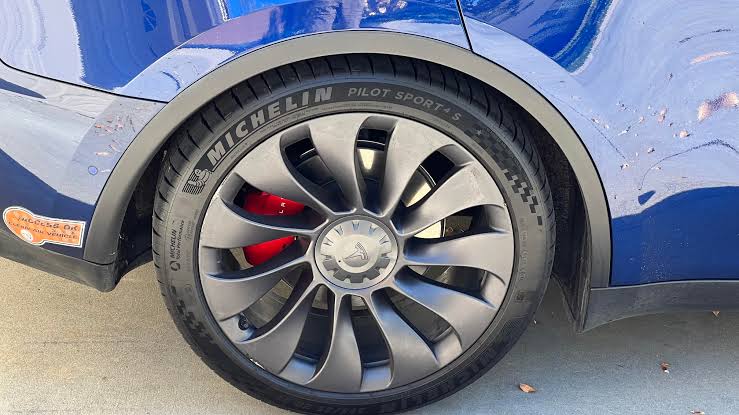

Vilka däck tänkte ni köra med på nya Y Performance.
Jag tycker det ser skämmigt ut med tyskstuk och så låg profil så man nästan kör på fälgen och onödig stötighet.
Original är 255/275/35R21
Jag skulle vilja ha en dimension bredare och ett snäpp upp till 40 profil, då skulle stuket bli ungefär som på Plaid 21" original.
Översta fotot original

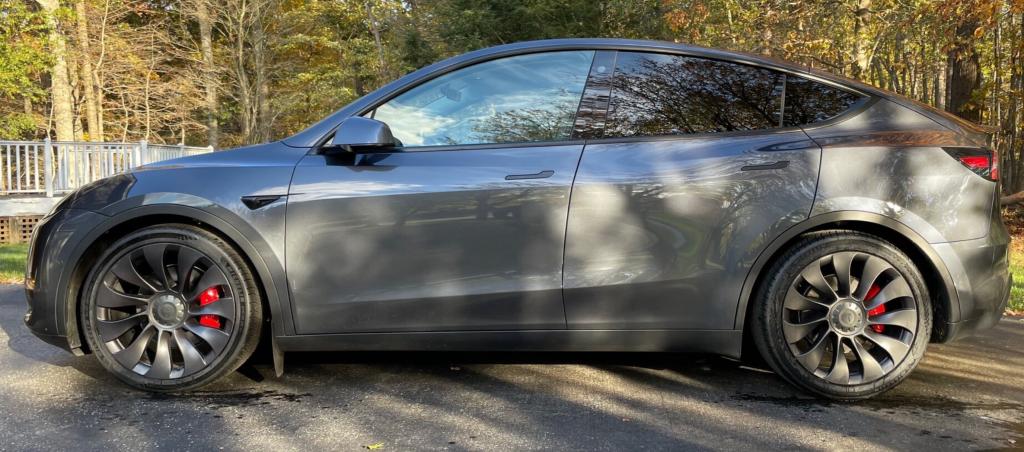

Här 265/295/40R21
Kanske för fett

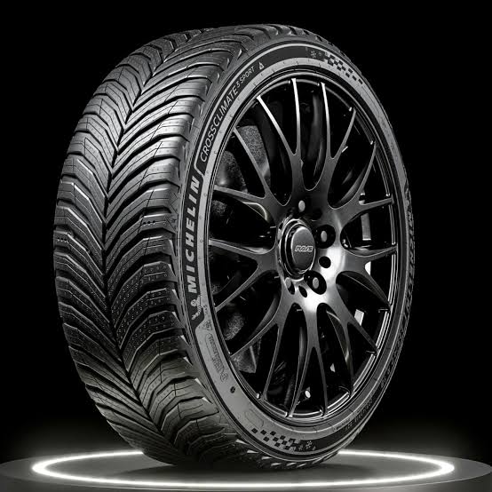

Jag funderar på åretrunt däck :lol:
Bilen är så slö ändå så det spelar ingen roll 8-)
Michelin Crossclimate 3 sport har fångat mitt hjärta
