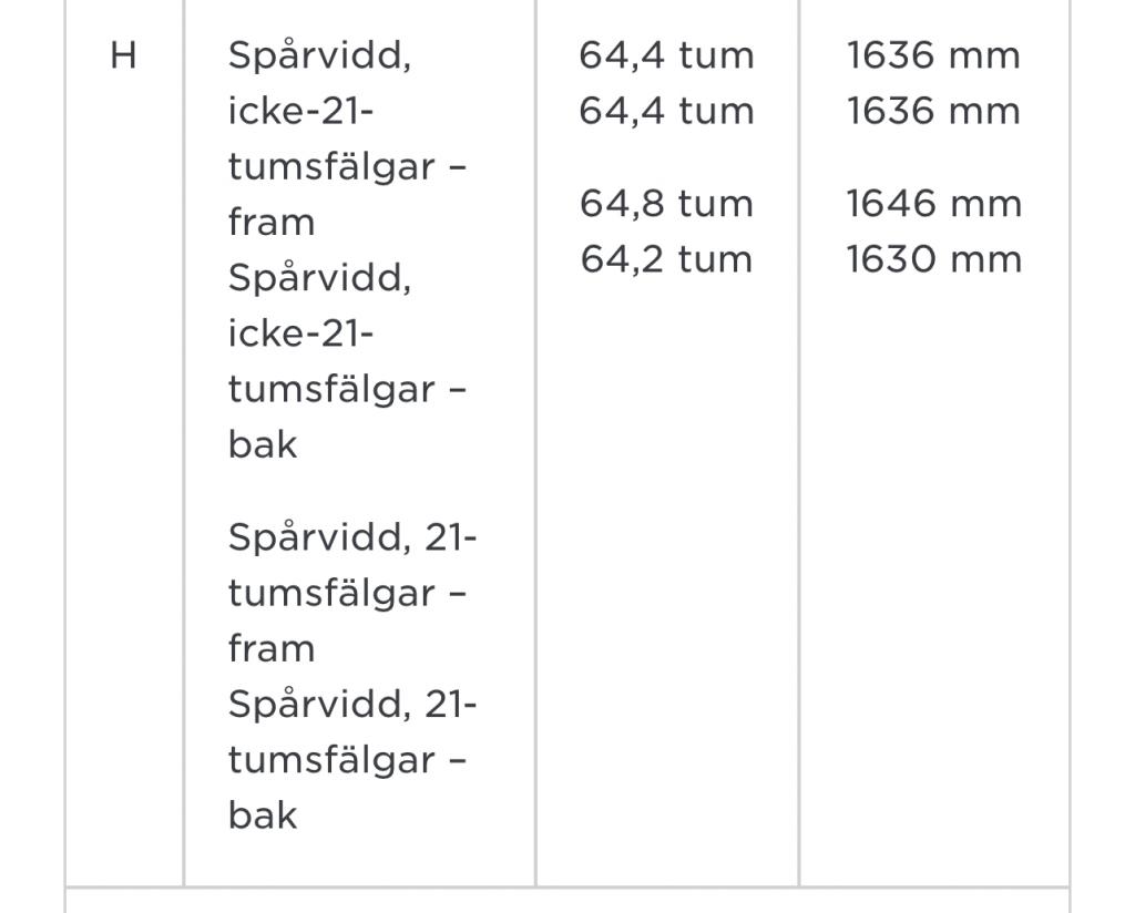

Kan man ha 20 tums fälgar på vinterhjulen både fram och back på en MYP?
Är det något som skiljer mellan 20 tum på LR och på performance? Tex ET eller annat?
Inlägg: 6375
Re: Däck och Fälgtråd Y Performance
Inlägg av Nicke Nyfiken »
På LR är original ET +45 både på 19” och 20”
På P är original ET +40 fram och +48 bak på 21”
Tesla säljer ju inga 20” för P så det är svårt att säga om det skiljer något.
Det som är lite märkligt är att P och LR har samma spårvidd (1636mm) enligt Transportstyrelsen fast de har olika ET. Tror inte det stämmer.
Model S P 2015
Alex-H
Inlägg: 43
Blev medlem: 30 mar 2022 22:38
Ort: NV Skåne
Inlägg av Alex-H »
Här litar jag nog mer på teslas manual
