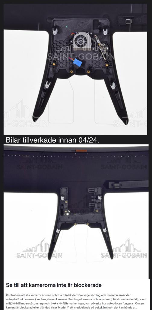

Hej alla
Det är mycket gissningar vad som orsakar problemet med fukten.
Tesla har ändrat slingornas utformning, skedde någonstans runt april 2024, vet inte exakt när.
I samband med att slingornas utformning ändrades har Tesla även monterat en liten fläkt bakom kamerorna, vi som har bilar med ”gamla slingorna” dvs tvärgående slingor original har inte denna fläkt vilket är den troliga orsaken att fukten inte försvinner
- Bild före och efter april 2024

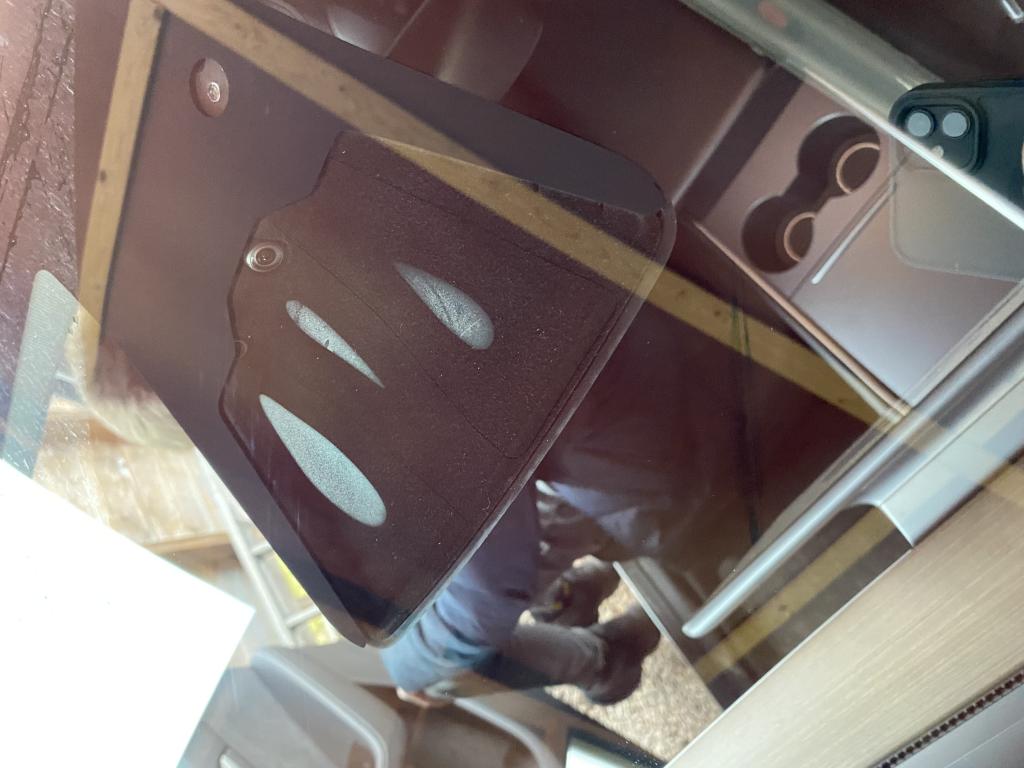

Jag har "gamla slingorna" och jag har aldrig problem med fukt framför kamerorna.Rals skrev: ↑11 feb 2025 05:56Hej alla
Som bekant fungerar min farthållare inte speciellt bra, så jag brukar kolla att jag inte har imma framför kamerorna.
Detta är från när farthållare, skyltavläsning och adaptiva strålkastare la av den 23/12: Och detta är med 5 minuters förvärmning (en vecka senare):

Min ruta byttes 2023, augusti. Så innan dess började de med dessa U-formade slingor.Rals skrev: ↑11 feb 2025 05:56Hej alla
Jag kan tänka mig att fläkten hjälper oerhört mycket. Men jag kan inte tänka mig att de skulle designat något som gör att många miljoner bilar inte kan ha immfria kameror?
Som fortsättning på mitt ärende så fick Ryds bilglas in den nya rutan de beställde. Den hade samma U-formade design. Chefen för Ryds Linköping åkte till Tesla Norrköping och försökte reda ut varför de hävdat att det är horisontella linjer som gäller och att U-formen är felaktig för min bil, när Ryds får U-formade rutor på alla bilar nu för tiden.
Det kom fram att den info de gett till mig är felaktig. Det är U-form som gäller.
Ryds erbjöd sig att göra rent riktigt grundligt, flera omgångar med mekanisk rengöring och medel, samt kalibering av kameror där de även kikar genom bilden om de kan se fläckar eller smuts. Jag har inte sett något hittills, men har bara haft tillbaka bilen någon dag. Hoppas att detta löste problemet. Annars kommer diskussionen fortsätta med Tesla där de kommer få en lite mer irriterad kund.
Fortsättning följer.

Stå på dig! Något är uppenbarligen fel, dock inte U-formen har det ju visat sig. De hade mätt upp så det var rätt strömstyrka till slingorna eller?Jaegaern skrev: ↑11 feb 2025 18:43Min ruta byttes 2023, augusti. Så innan dess började de med dessa U-formade slingor.Rals skrev: ↑11 feb 2025 05:56Hej alla
Om det inte var ofantligt mycket slask i verkstaden när de bytte ruta skulle jag gissa att problemet nog ventilerats ut genom att de öppnat upp.

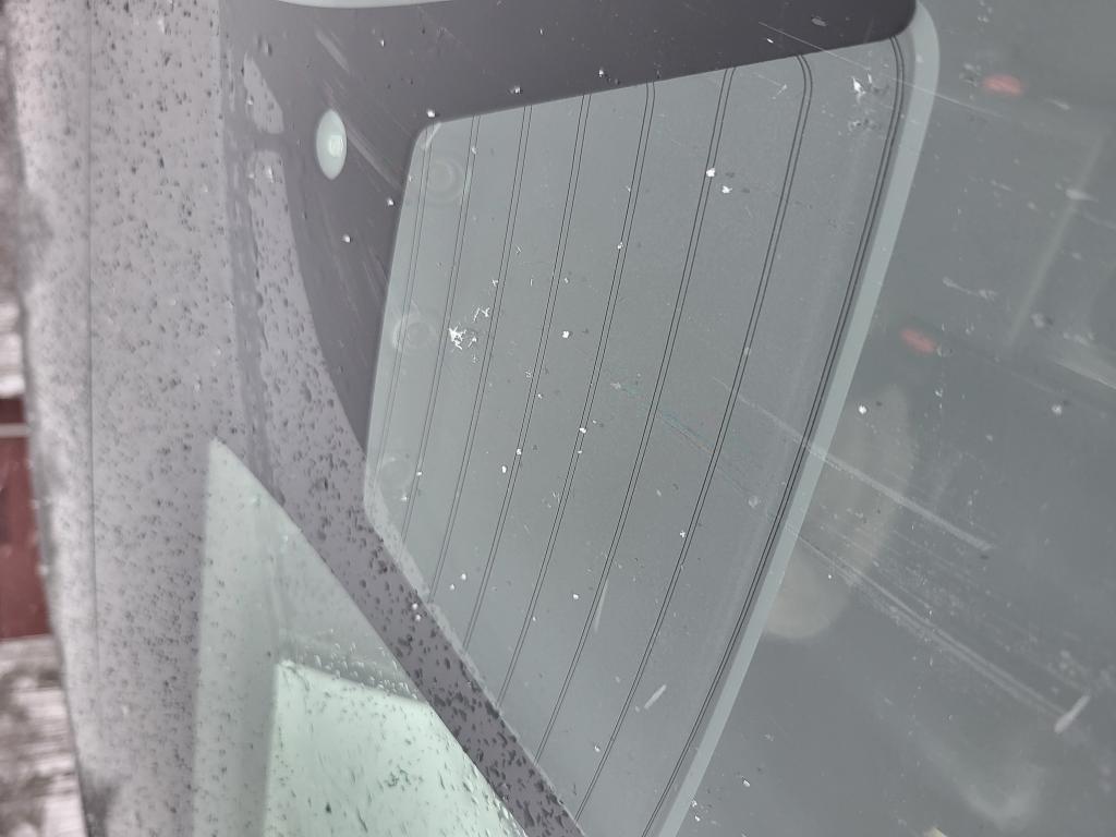

Det är mindre imma nu än tidigare. Det går också lättare att få bort det genom att köra avimning i 5 minuter. Så det var säkert bidragande med smuts framför kamerorna. Tyvärr är felet kvarstående och jag får varningar typ varje morgon.
Tesla har bokat in mig på ett nytt besök där jag har 0:- som kostnadsförslag då de ser det som en fortsättning på något som inte är mitt fel. Helt förväntat från min sida, men bra.
Tyvärr fick vi en spricka så vindrutan måste bytas, så detta ska göras nästa vecka, innan serviceärendet med Tesla.
