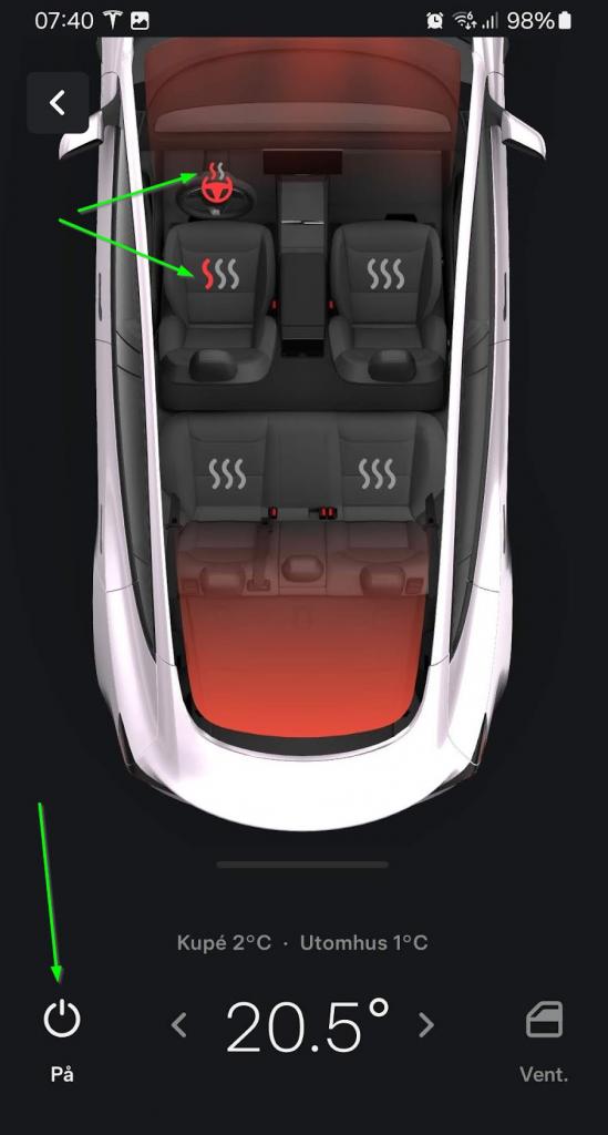

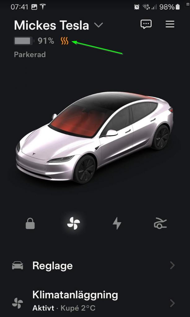

Idag så har vi faktiskt lite minusgrader -4° nu på morgonen.

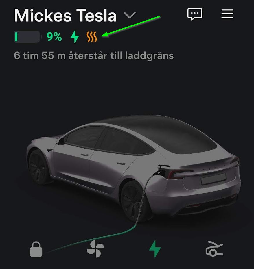

På nya Highland RWD med LFP så startar ingen batterivärmare om man använder "camp mode" från appen.
När batterierna värms så ska man se "bacon symbolerna" i appen.

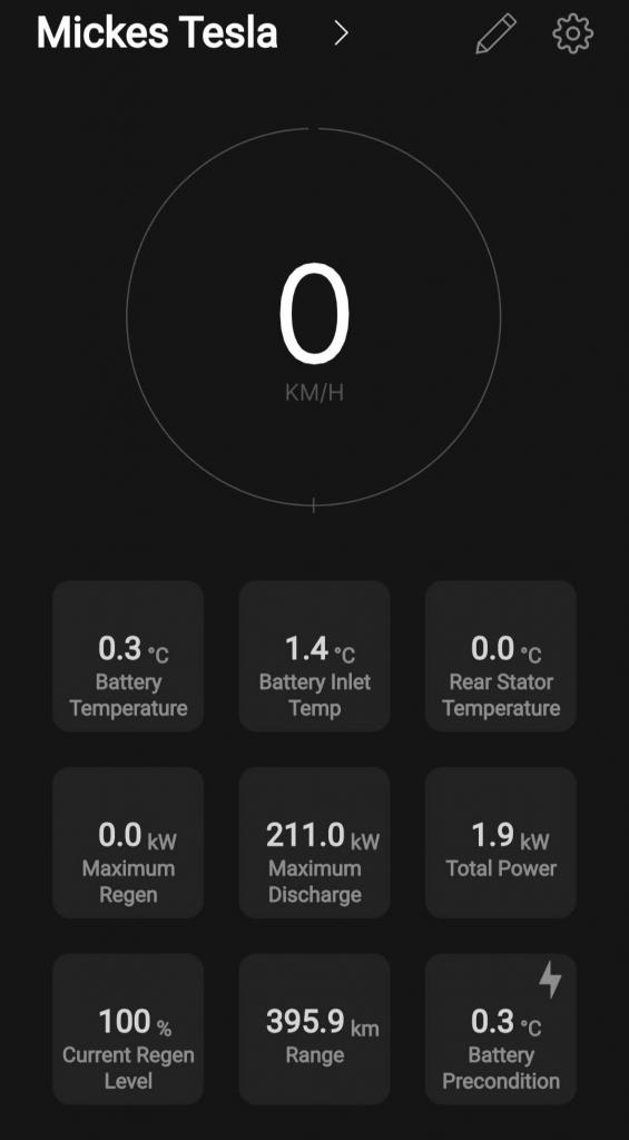

Jag värmde ungefär 15-20 minuter i camp mode idag, när jag åkte iväg så låg batteriet på 0,3°C och jag hade 0Kw i regen.
Körde någon km för att lämna av barn, lämnar värme igång när jag lämnar bilen i några minuter (knappen behåll).
När jag kom hem igen så hade jag fått 1°C i batteriet och fått lite regen (8.3kW), detta är utan batterivärmare. Det drog 1% från batteriet (från 93% till 92%).
Kan prova någon morgon och starta värmen från appen utan camp mode så kan vi se hur mycket mer det drar med batterivärming.

mykie
Inlägg: 60
Blev medlem: 28 jun 2019 13:40
Re: Schemalagd förvämning av batteriet
Inlägg av mykie »
Samma tripp idag då men lite varmare ute (1°C), men nu kör jag på klimatanläggningen med "På" knappen i appen:
Som man kan se då på bacon-symbolen så kickar batterivärmningen igång:
När vi kör iväg 20 minuter senare så har vi 6°C i batteritemp:
När jag parker hemma igen så har vi 7.3°C i batteritemp och gått från 91% till 87% på batteriet.
Så det jag alltid gör vid korta turer är som sagt att använda "camp mode" för att slippa slösa energi på att värma batteriet i onödan.
Tesla Modell 3 RWD MY24 (Highland)
