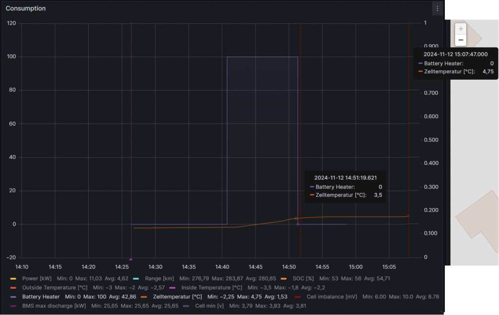

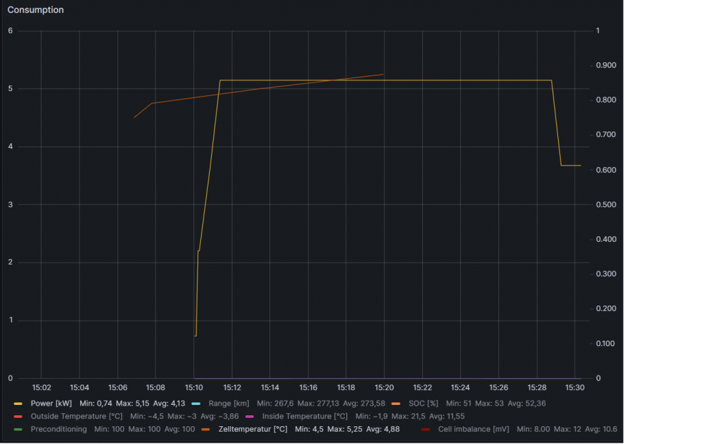

[Edit]Körde planerad avresa, -5C ute men bilen tyckte -3C
Bilen har stått ute mer än ett dygn utan att köras, celltemp -2.25C när jag aktiverade planerad avresa en timme fram i tiden.
Battery heater gick tills celltemperaturen var 3.5C, men eftersom motorerna värmer så ligger motorer och kylsystem lite före celltemperaturen, så efter att battery heater stängt av så steg celltempen till 4.75C tills bilen notifierade mig att "kupen har nu rätt temperatur."
Bilen står okopplad och hade 55% SOC, och battery heater drog 11kW under tiden den var igång (3 x permanentmagnetmotorer som värmer).
Nu på utsatt tid för avresa är celltemperaturen 5.25C. Kupevärmen drog 5kW under cirka 15 minuter precis före avfärd:
