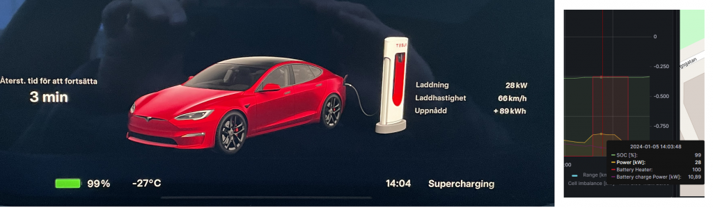

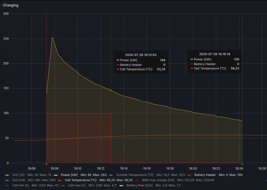

Ja, vid laddning på supercharger kommer bilen alltid att värma batteriet i början på laddsessionen, även om man förkonditionerat helt och hållet. Target för förvärmningen innan laddningen är lägre än target under laddning, så bilen kör batterivärme en stund i början tills batteriet nått 55C.
Här syns Batterivärmen som det röda fältet från ~19:07-19:13.
Ibland händer det att batteriet måste värmas ytterligare.
Här ett exempel när batterivärmen drog igång i absoluta slutfasen på laddningen (det var minus 32C riktig temp ute):
Batteriet laddades med 10.89kW men bilen drog 28kW från Superchargern vilket visades som 28kW laddhastighet.

Ja, hög celltemperatur används för att minska interna resistansen i battericellerna så att strömmen "rinner in lättare".
(hög celltemperatur minskar öven risken för lithium plating vid snabbladdning så det skonar batteriet.)

Gula symbolen? Batterivärmning?
T4s skrev: 29 okt 2024 21:37
Värmer den för att kunna öka kWh eller för att inte droppa ännu snabbare mot slutet?
Intressant och tusen tack för att man alltid lär sig något nytt när du svarar här! <3
Ska försöka hålla utkik nästa gång jag laddar. Hur får du tag i datan/graferna?
Jag använder Scan My Tesla som tar data direkt från CANBUS/BMS i bilen. Sedan skickas datan till Teslalogger och hem till enRasberry pie där man kan kika i loggarna.
Kör även Teslafi för lite over the air data.

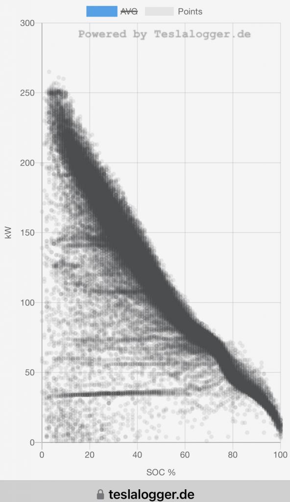

AAKEE skrev: 29 okt 2024 22:18
När vi ändå är inne på laddning.
Ibland när jag laddar en längre period på SuC eller annan snabbladdare så kommer den gula symbolen upp vid runt 70%. Oftast har ju kWh droppat ganska mycket då.
Kanske novis här men vart har du fått graf/laddkurvan och all den informationen?

Milo2021 skrev: 06 nov 2024 18:36
Teslalogger. (Teslalogger.de)
