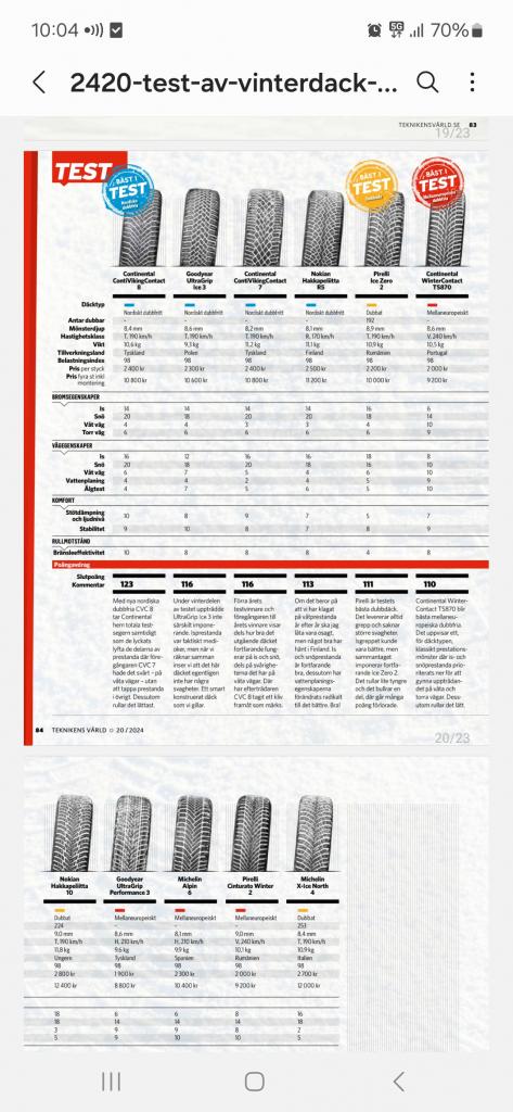

Re: Frigus ICE?
Enligt Teknikens Världs test ovan så är 8:an bättre än 7:an som jag själv kör på.RareEarth skrev: ↑26 sep 2024 18:55Frigus är väl Megahjuls ”private branding”-däck som de köper in från någon kinesisk tillverkare. De kan säkert vara bra men jag skulle inte våga chansa när det gäller vinterdäck. Jag köpte nya Continental VikingContact 8 nu i höst. Version 7 har ju vunnit en massa tester senaste åren och tänker att 8 måste väl vara ännu bättre.
