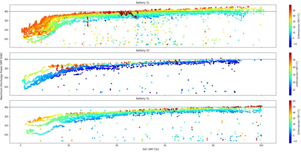

Lite data från vår vän eivissa:
Detta är text från ett inlägg på TMC:
Absolute Peak Power of the LG 5L was 416kW at 98% / 55°C.
Absolute Peak power of the PANA 3L was 455kW at 98% / 55°C
M3P Power Limit is 430kW ('ish)
The LG can never saturate the M3P/MYP power limit, were the Panasonic can provide the peak 430kW down to almost 70%SoC (ideally when kept hot).
Värdena är maximum discharge power.
Om man har 55C celltemp är det nog en risk att man inte får ut full effekt eftersom bilen kanske inte kan kyla batteriet tillräckligt, så en marginal nedåt så man har en temp-buffert är att föredra.
Den som slog rekord med en Plaid häromdagen på kvartamilen (8.59s ?) bedkrev att han alltid går ut mer power på andra repan efter att Dragstrip mode anmält redo för maxprestanda. Diskuterades inga temperaturer men troligen är det m.ht att batteriet får någon grad till.

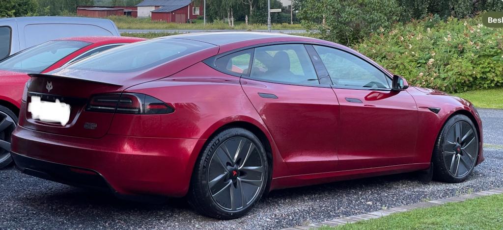

Det går lösa med 3D-printer vid behov.
(Men någon borde ha det fördigt på wish eller ngt).
Har gjort det här till min egen Plaids lättrullande hjuluppsättning: inserts som är från en 3D-scan av fälgen och passar väldigt snugg.

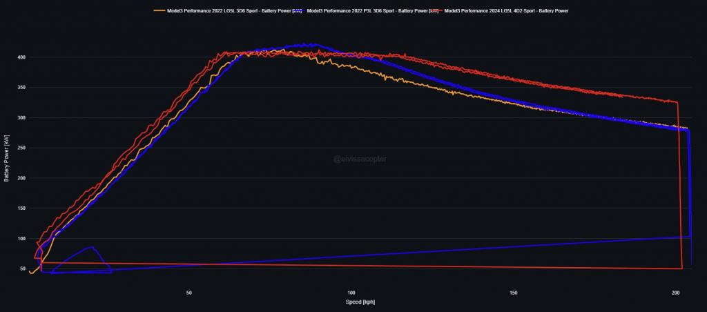

Tiderna du ser på 11.4-11.5 var 2021 och första kvartalet 2022 i Europa när bilen fick Panasonicbatteriet. Den äldre versionen gick ungefär lika.
Sedan andra kvartalet 2022 får Europa LG-batteriet och bilen var märkbart slöare med det batteriet även om inte Tesla ändrade sin 0-100-tid.
Det är fortfarande samma LG-batteri fortfarande med samma power limits.
Det var väldigt mycket spekulationer och förhoppningar om nya M3P som många trodde skulle heta Plaid och bli en raket. Men precis som jag beskrev innan var enda förhoppningen (jag hade) att man skulle göra bilen med ett helt annat batteri eftersom även Panasonicbatteriet begränsar effekten. Detta var ju dock inte speciellt troligt eftersom Tesla bygger sin produktion på stora serier och låga priser.

Eivissa på TFF har testat nya Model 3 Performance med LG-batteri. Finns massor av text och grafer men man kan se att Tesla tar ut mer effekt ur samma batteri i nya Performance:
Länk på tyska (översättning funkar helt ok i Safari åtminstone):
https://tff-forum.de/t/wiki-model-3-mod ... ?u=flamman

Är ju lite över min kunskapsnivå men det låter om jag läser översättningen som att han inte direkt är ett fan av hur Tesla tar ut mer effekt? Tolkar jag det rätt så säger han att det är på bekostnad av hållbarhet och han inte tycker det är en bra bil att köpa begagnad?
Eller tolkar jag hans punkter under "Negativt" helt galet?

Jag har läst mycket på tyska och min tolkning sammanfaller med din.
