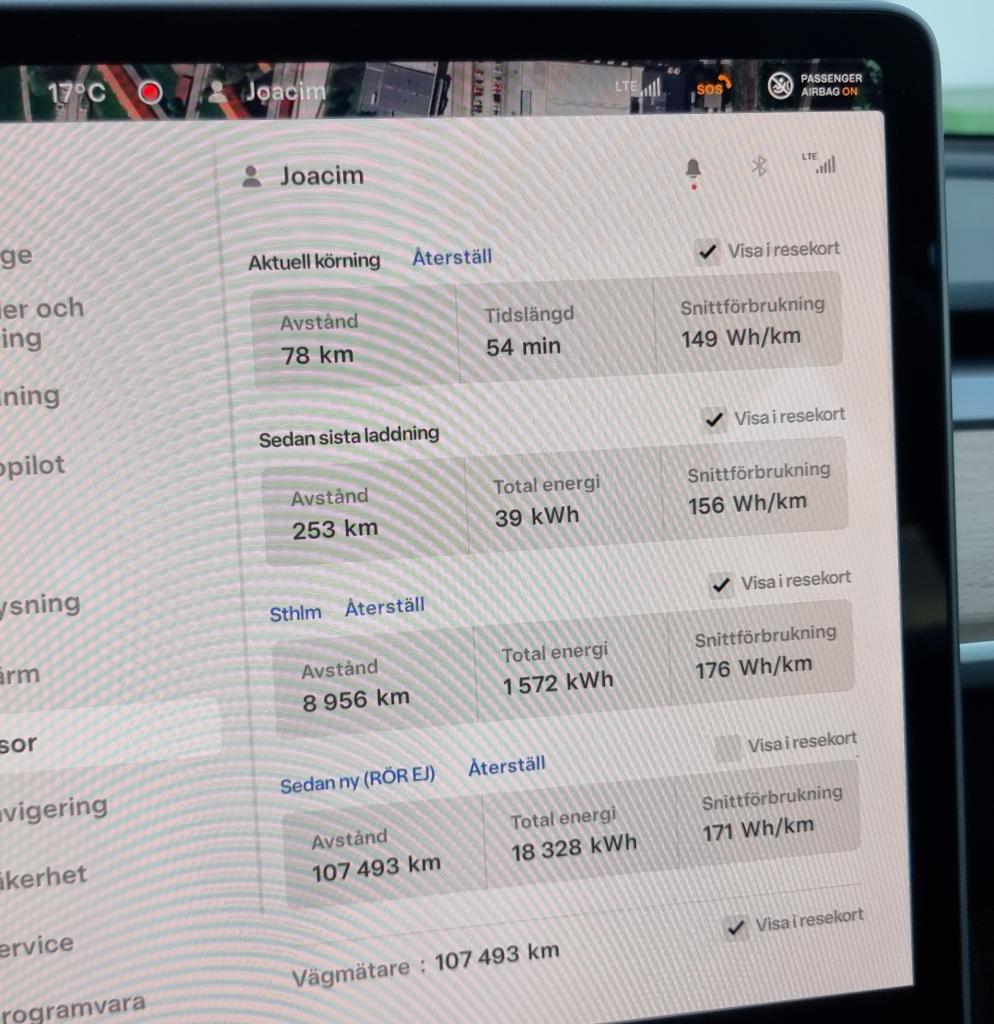

Jag kör som sagt med nya F1 Eagle 18" nu (tidigare pilot sport 4 under de två senaste tävlingarna).
Körde 78km på E4 hem från Höga kusten till Sundsvall och fick 149 Wh/km. En ganska kuperad sträcka som inte är optimal för att få låg förbrukning. Kör även utan aerokåpor som annars sänker förbrukningen med ytterligare 8-10 Wh/km. De åker dock på lagom till den 8 juli.
Råkade dock ut för ett haveri för ett par dagar sedan då kompressorn till värmepumpen tackade för sig. Den höll ändå i 3 vintrar och nästan 11.000 mil, men ska få en ny inom ett par veckor så slipper man åka bastu i sommar.

Jojje167 skrev: 12 maj 2024 21:59
Aerokåpor minskar förbrukningen ~ 3-4 % så 5-6Wh/km i 100km/h.
Både Teslas egna siffror säger det (om jag inte minns fel) och oberoende tester.
I högre fart blir det mer, såklart.

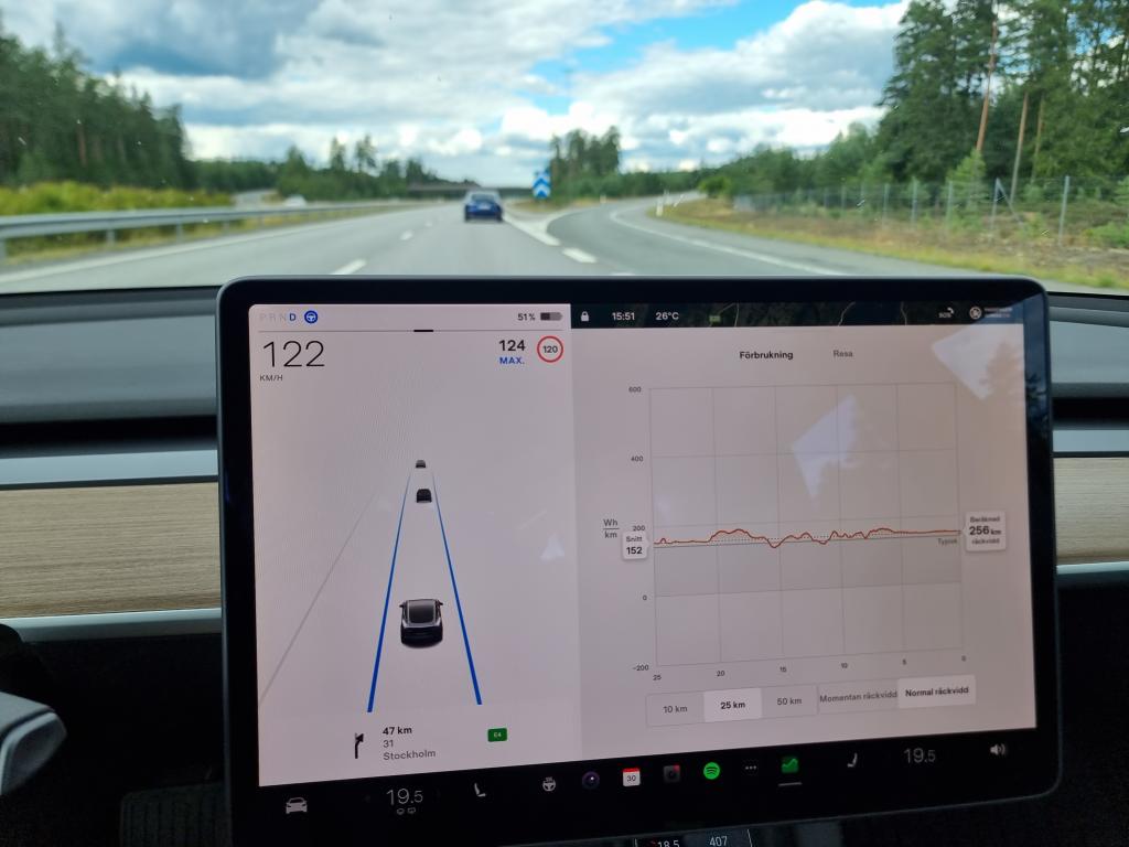

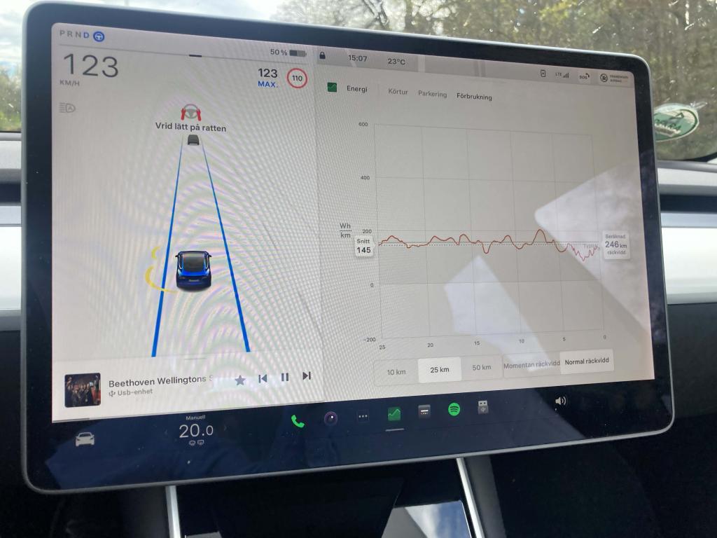

Jag körde E4 söderut från Uppsala i går. Satte farthållaren på 123 km/h (120 km/h verklig fart). Ingen vind, drygt 20 grader och gles trafik så det gick att köra på farthållaren hela vägen. Mycket låg förbrukning med aerokåpor och Hankook Ion Evo.

Niklas Z skrev: 13 maj 2024 06:44
3an är svårslagen. Men att åka söderut är ju alltid nedförsbacke, bara att titta på på jordgloben i skolan ;)

Ja, det där är ju sanslöst bra.
Ytterst tveksamt om jag klarat mig under 200 Wh/km under samma förutsättningar (MYP med original 21").
Noterar dock att det är dåligt med A-klassade däck om jag ska rulla vidare på 21orna, 20" om man går på 255/45 i stället för 255/40 (Teslas val) så får man väldigt många alternativ på däck med A-klass på rullmotstånd och bra lastindex (105).

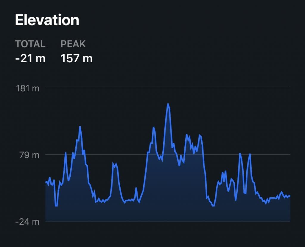

Pontus skrev: 13 maj 2024 08:59
Så känns det faktiskt, men enligt wikipedia ligger Uppsala 15 meter över havet och Märsta 19 meter över havet (bilden togs mellan Märsta och Upplands-Väsby). I och för sig är större delen av Uppland tämligen platt, så några stora höjdskillnader bör man inte förvänta sig.

Inlägg av Niklas Z »
Arctic Drifter skrev: 13 maj 2024 09:10
Ja, det är så bra att jag själv är förvånad. Nog för att bilen brukar vara strömsnål, men det där är ovanligt bra.
Snyggt! Jag fick snarlik förbrukning under SECC 2022 på 120-sträckan innan Jönköping när vi körde norrut. Det är du som ligger framför så minns du vad du hade för förbrukning då?
Enligt protokollet så hade jag 142Wh/km vid första laddstoppet i Linköping, men i 120 km/h så låg jag på 152Wh/km.

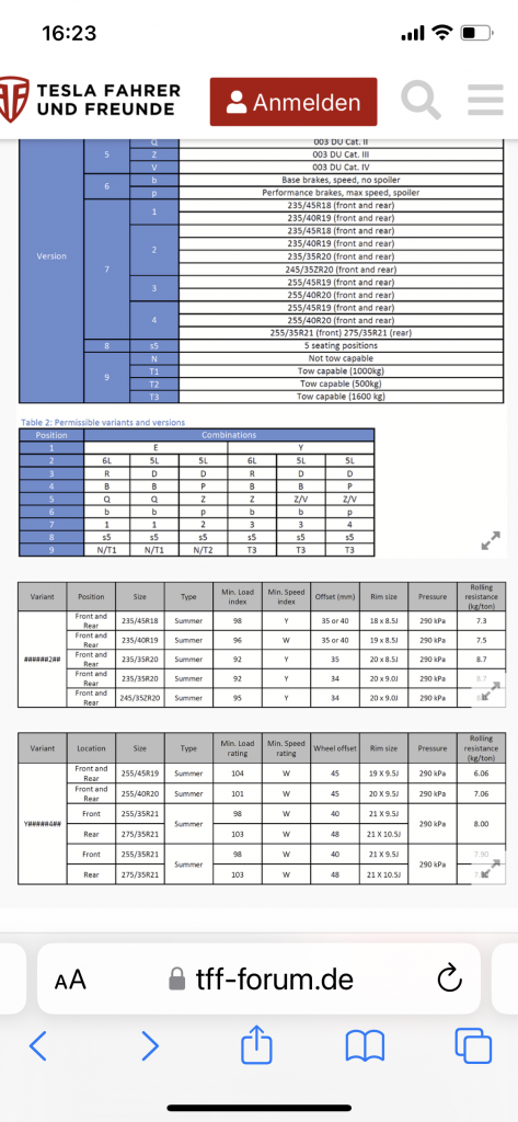

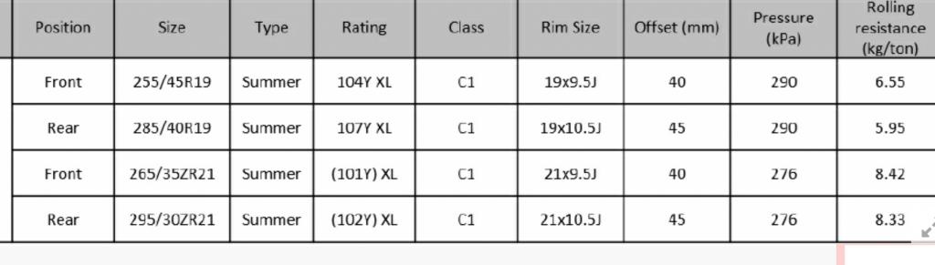

Går du från 40- till 45-profil ökar diametern 25.5 mm på hjulet och bilen blir 12 mm högre.
Att höja bilen ökar luftmotståndet mätbart. Troligen vinner du på det om du byter till lättrullande hjul, men en bit av vinsten äta upp av att luftmotståndet ökar.
Jag hade inte gått den vägen i ett effektivitetshänseende. Ska man ändå byta och [extrem effektivitet] inte står skrivet under ögonlocken så fungerar det säkert bra.
Från ett ”mitten” C-klassat däck till e-primacy skiljer det ~ 2.6kg/ton rullmotstånd.
Det blir översatt 14 Wh/km på en 2 tons bil.
Går du från ett däck som är lågt i C till ett som precis klarar A-kravet sparar du ~ 7 Wh/km.

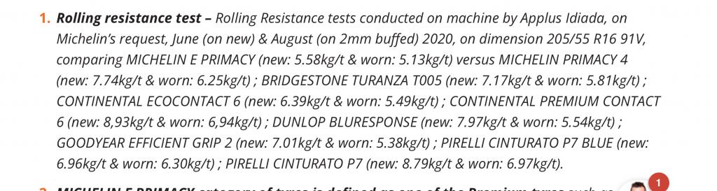

Ok, siktar nog in mig på 255/40-20 så blir det samma höjd på bilen. Skippar man Michelin E-primacy så finns det en hel del A-klassade (rullmotstånd) i den dimensionen.
Var hittar man hur många kg/ton respektive däck drar? Finns det någon officiell info från t.ex. något godkännande eller liknande?
Det finns specat för de däck som sitter på Teslor i EU-/WLTP-godkännandet. Egentligen kommer man inte åt den informationen men @eivissa ordnar det åt oss.
Här, 3 och Y:
https://tff-forum.de/t/wiki-model-3-mod ... 00784/1330
Det finns flera däcktester på nätet som testar detta, det är oftare med i tyska tester.

Här är RR för model S:
Breda hjul har lägre rullmotstånd vid samma däckstryck. Men luftmotståndet ökar såklart.
e-primacy ligger cirka 15% lägre än gränsen mellan A och B så det kan bli tydlig skillnad mellan ett A som precis klarar gränsen och ett e-Primacy. (Bara som info, inte för att tvimga på någon det :-) )
