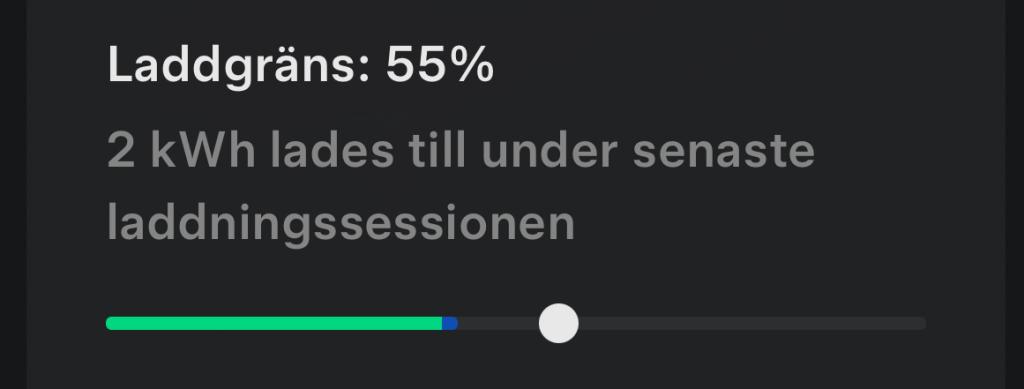

Man ser hur många procent lägre SOC bilen visar om man kikar på laddningsslidern.

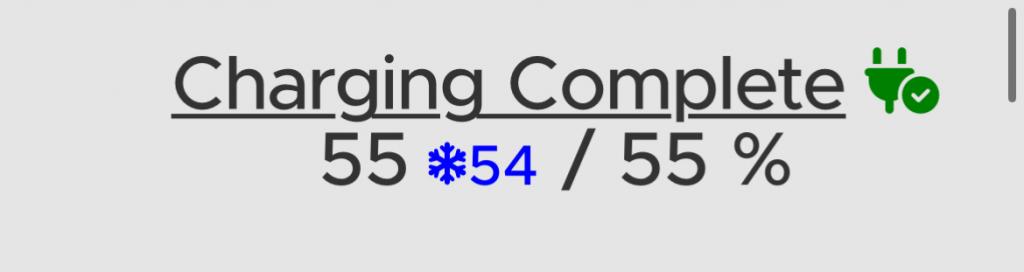

Utöver det ser man detta i tex Teslafi som på bilen:
